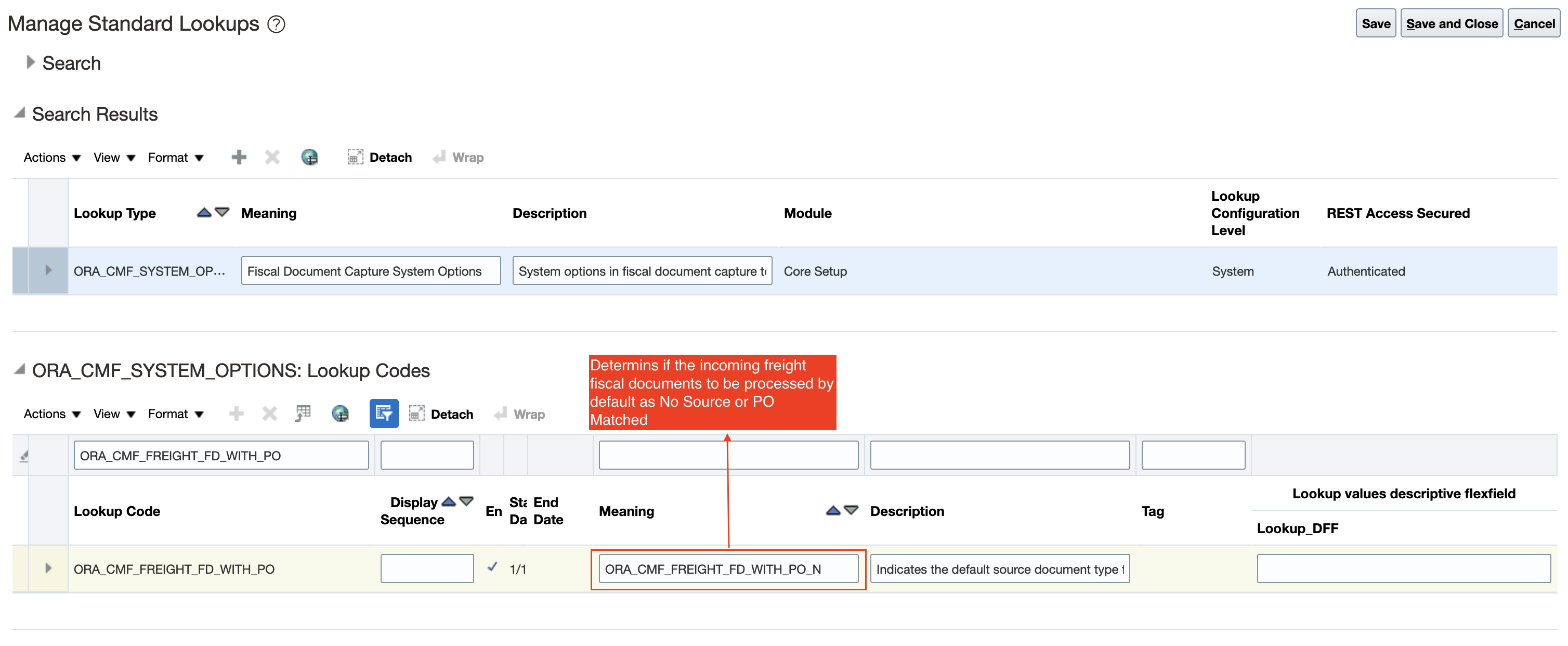

有効化のステップ
XMLから運送費会計文書をインポートするとき、次のステップに従って、デフォルトのソース文書ソースを購買オーダーとして構成します:
  1. 「設定および保守」作業領域で、次の項目に移動します。
  • オファリング: 製造およびサプライ・チェーン管理
  • タスク: 標準参照の管理
  1. 「標準参照の管理」ページで、参照タイプORA_CMF_SYSTEM_OPTIONSを検索します。
  2. この参照タイプに対して、参照値ORA_CMF_FREIGHT_WITH_POを選択し、内容をORA_CMF_FREIGHT_WITH_PO_Yに更新して、運送費会計文書をデフォルトで「購買オーダー照合済」としてインポートします。
購買オーダーがある運送費会計文書を取得するための参照値を設定するためのスクリーンショット

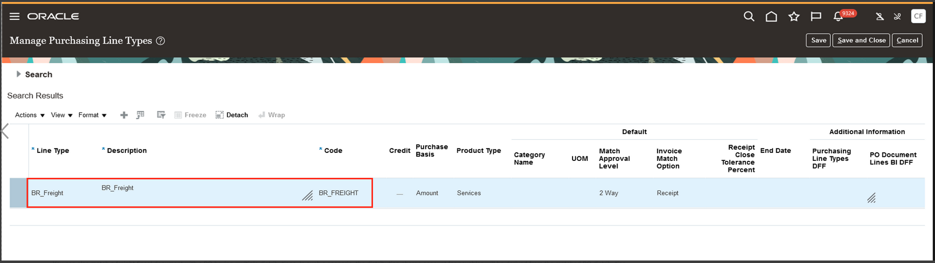

  • 固定価格サービスをBR_Freightとして購買基準のカスタム購買オーダー明細タイプを定義し、この新しい明細タイプで購買オーダーを作成します。 標準会計文書とは異なり、CTe会計文書にはXMLの摘要がないため、これにより、購買オーダーと運送費会計文書の照合が合理化されます。
購買オーダーを運送費会計文書と自動照合するためのカスタム購買オーダー明細タイプの定義のスクリーンショット
