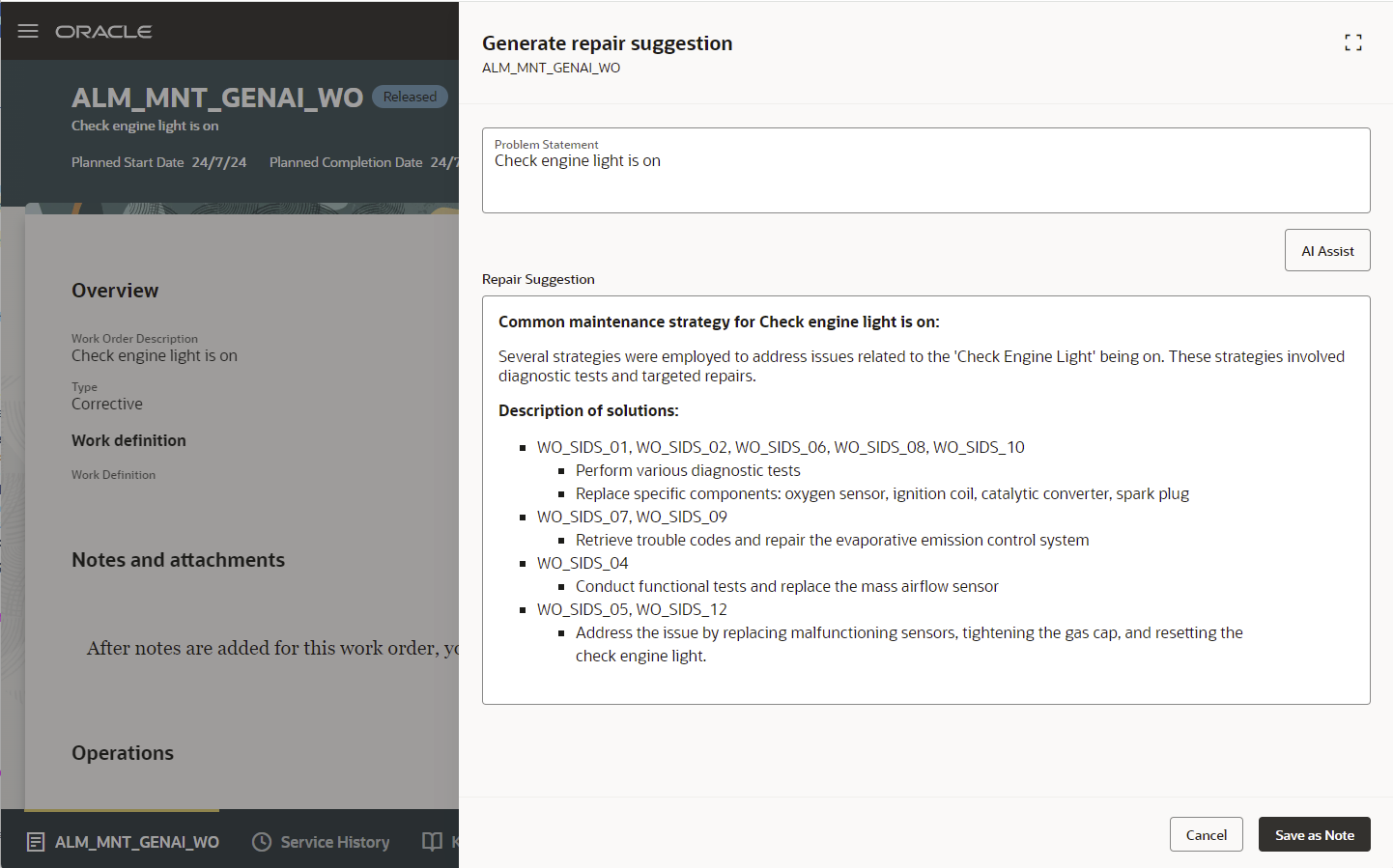

次のスクリーンショットは、「修理提示の生成」ドロワーのサンプルを示しています:
修理提示の生成
修理提示の生成
過去にどのような修理が行われたかを把握すれば、現在の保守タスクの診断がしやすくなり、解決も速くなります。
