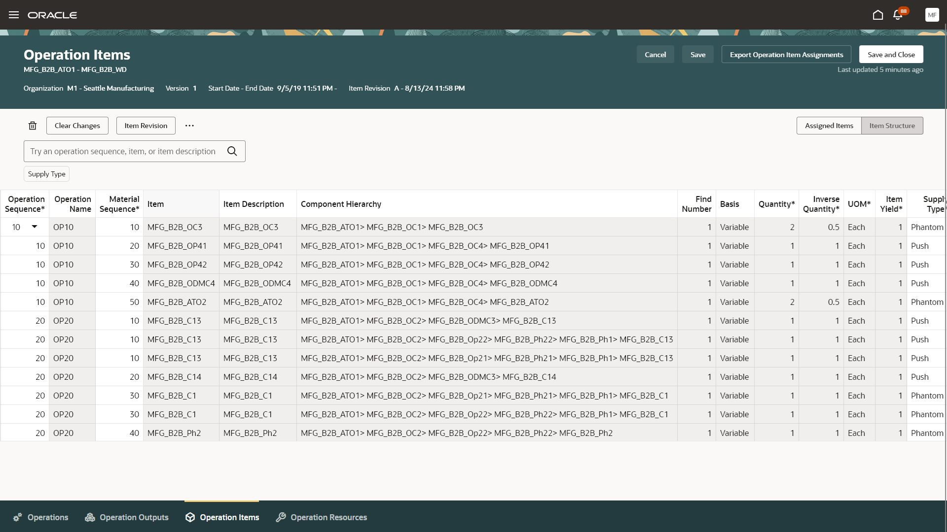

ATOモデル作業定義の「工程品目」ページの複数レベル品目構成ビュー

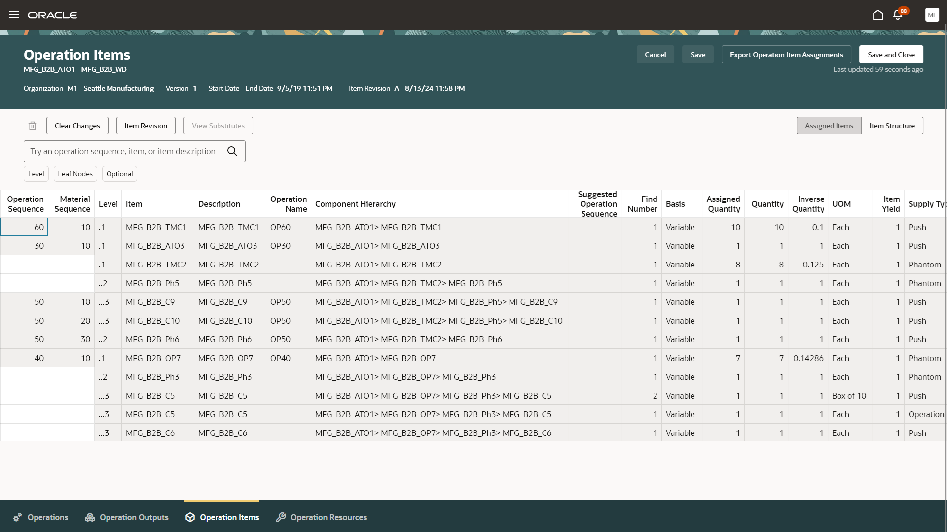

ATOモデル品目作業定義の「工程品目」ページの割当済の品目ビュー

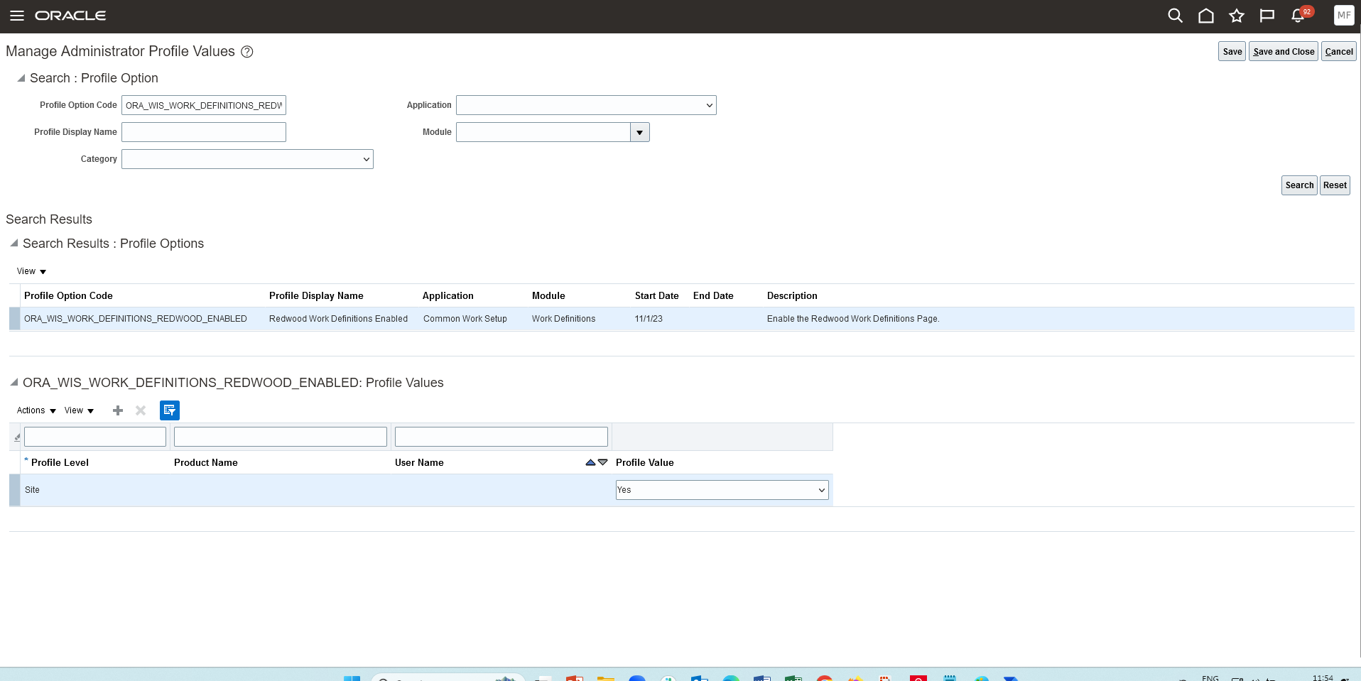

この機能を有効または無効にするには、次のステップを実行します:
- プロファイルを有効にします
- 「設定および保守」作業領域で、「管理者プロファイル値の管理」タスクを検索して選択します。
- 「管理者プロファイル値の管理」ページで、ORA_WIS_WORK_DEFINITIONS_REDWOOD_ENABLEDプロファイル・オプション・コードを検索して選択します。
- 「プロファイル値」セクションで、「サイト」レベルを「Y」または「N」に設定します。 このプロファイル・オプションのデフォルト値は「N」です。
- Y = 機能を有効にします
- N = 機能を無効にします
- 「保存してクローズ」をクリックします。 プロファイル値の変更は、ユーザーが次回サインインしたときに反映されます。
「Redwood作業定義使用可能」プロファイル・オプション
