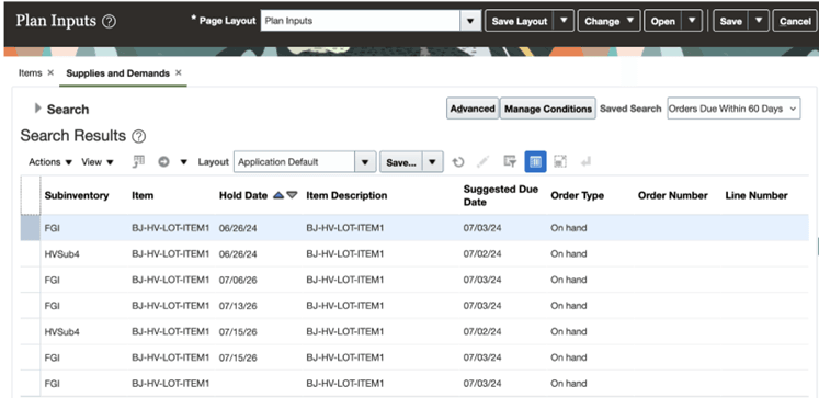

次に、「プラン入力」ページの「供給および需要」タブの例を示します。

  • Oracle Inventory Managementのロットの「保留期限」属性に値を指定します。 背景は、ロット属性の日付の計算方法を参照してください。

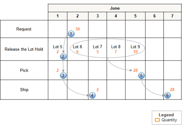

納期回答によって販売オーダーがパート1とパート2に分割されるとします。 その場合は、パート1を満たすために十分な手持供給があるときにその分割のパート1が納期回答され、パート2の納期回答に十分な供給があるときにパート2が納期回答されます:
  1. 6月2日に、数量が30の販売オーダーを送信します。
  2. 6月1日に、ロット5の2ユニットが使用可能になります。
  3. 納期回答により、ピック日が6月1日に設定され、ロット5からパート1のために2ユニットが消費されます。
  4. 納期回答によってパート1の予定出荷日が6月3日に設定されます(ピック日が6月2日で、ピックおよび梱包のリード・タイムが2日あるため、6月3日になります)。
  5. 納期回答によってピック日が6月5日に設定され、ロット6、7、8および9からパート2のために28ユニットが消費されます。
  6. 納期回答によってパート2の予定出荷日が6月7日に設定されます。

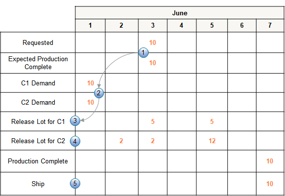

例2: 組立品のコンポーネントの納期回答
組立品を組み立てるために、コンポーネントC1およびコンポーネントC2が必要であるとします。
  • 異なるロットから異なる日付に手持供給をリリースします。
  • 処理リード・タイムを2日に設定し、組立品の後処理リード・タイムを0に設定します。
xxxxxxxxxxx
  1. 6月3日に10ユニットの販売オーダーを送信します。 納期回答ではリード・タイムを使用して、生産が6月3日に行われる予定であると判断します。
  2. 納期回答によって、C1およびC2の需要が6月1日に定められます。
  3. 納期回答は、6月3日と6月5日にリリースした手持供給を使用して、C1の需要を満たします。
  4. 納期回答は、6月2日、6月3日および6月5日にリリースした手持供給を使用して、C2の需要を満たします。
  5. 生産は6月7日に行われるため、納期回答では、4日の遅延を加えて販売オーダーの予定出荷日を6月7日に設定します。

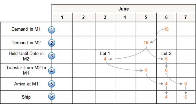

例3: 転送オーダーのある納期回答
M1組織からの販売オーダーを出荷するとします。
  • アップストリームのM2組織から、複数の異なるロットの手持供給を異なる日付にリリースします。
  • M2からM1に供給を転送する転送ルールを設定します。
  • M2からM1への移動リード・タイムを1日に設定します。 背景は、移動時間を参照してください。
  • ATPルールの「ピックおよび梱包のリード・タイム」属性および「製品情報管理」作業領域の品目の「後処理リード・タイム」属性には、値を設定しません。
  • 「供給が使用可能になった場合にオーダーを分割」オプションを有効にし、ATPルールで「分割の最小数量」属性を1に設定します。
zzzzzzzzzzz
  1. 6月6日にM1で、10ユニットの販売オーダーを送信します。
  2. 納期回答によって、6月5日にM2に10ユニットの需要が定められます。 需要を満たすのに十分な供給がないことが判明したため、当初オーダー明細が2つの明細に分割されます。
  3. 納期回答により、M2の保留期限が調べられます。 M2の供給は、6月3日にロット1から4ユニットが消費され、6月6日にロット2から6ユニットが消費されます。
  4. 納期回答により、M2からM1に供給が転送されます。 6月5日にロット1から4ユニットが転送され、6月6日にロット2から6ユニットが転送されます。
  5. ロット1の供給は、6月6日にM1に到着します。 ロット2の供給は、6月7日にM1に到着します。
  6. 納期回答により、当初明細からの需要を満たすために、4ユニット分の予定出荷日が6月6日に設定され、分割明細の需要を満たすために、6ユニット分の予定出荷日が6月7日に設定されます。
