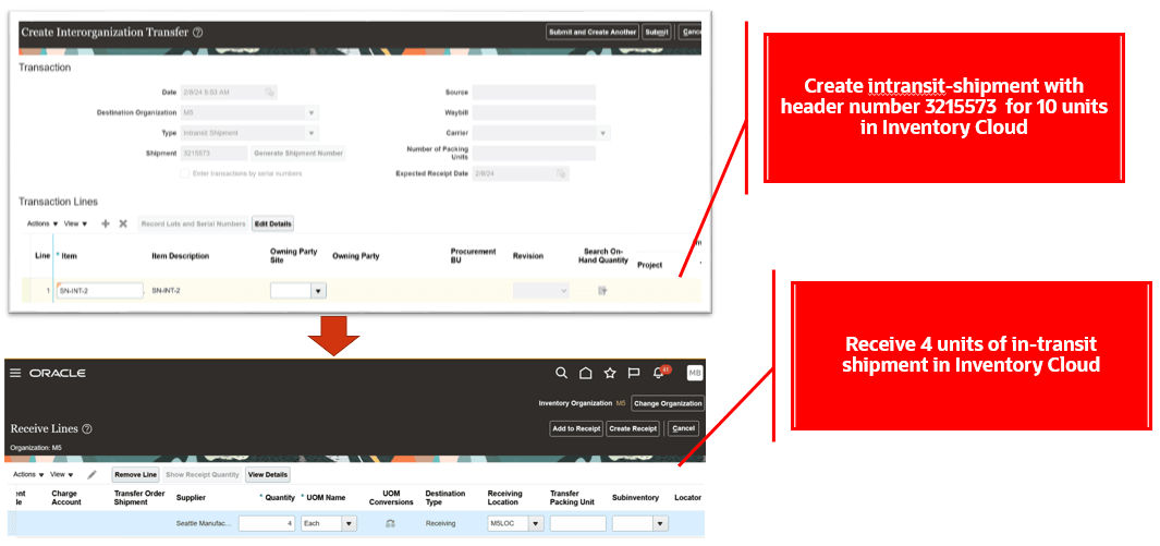

  1. Oracle Fusion Cloud Inventory Managementで、転送オーダーまたは購買オーダーが関連付けられていない移動中出荷を作成します。 たとえば、「組織間転送の作成」タスクを使用して、手持在庫の移動中出荷を作成します。
  2. 完全または部分受入を実行し、移動中の予想インバウンド出荷を棚入できます。
SCM在庫で作成された移動中出荷およびその受入
Oracle Inventory Managementで作成された移動中出荷およびその受入
SCM在庫の「品目数量の管理」に移動中出荷および受入が表示されています
Oracle Inventory Managementの「品目数量の管理」に移動中出荷および受入が表示されている

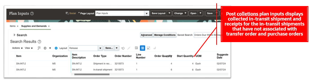

  1. 「供給」エンティティとしての「転送オーダー」を選択し、「ネット・チェンジ」または「Targetedターゲット」収集タイプを選択します。
  2. 「プラン入力」作業領域で、収集されたデータをレビューします。
「プラン入力」に収集された移動中出荷および受入が表示されています
「プラン入力」に収集された移動中出荷および受入が表示されている
