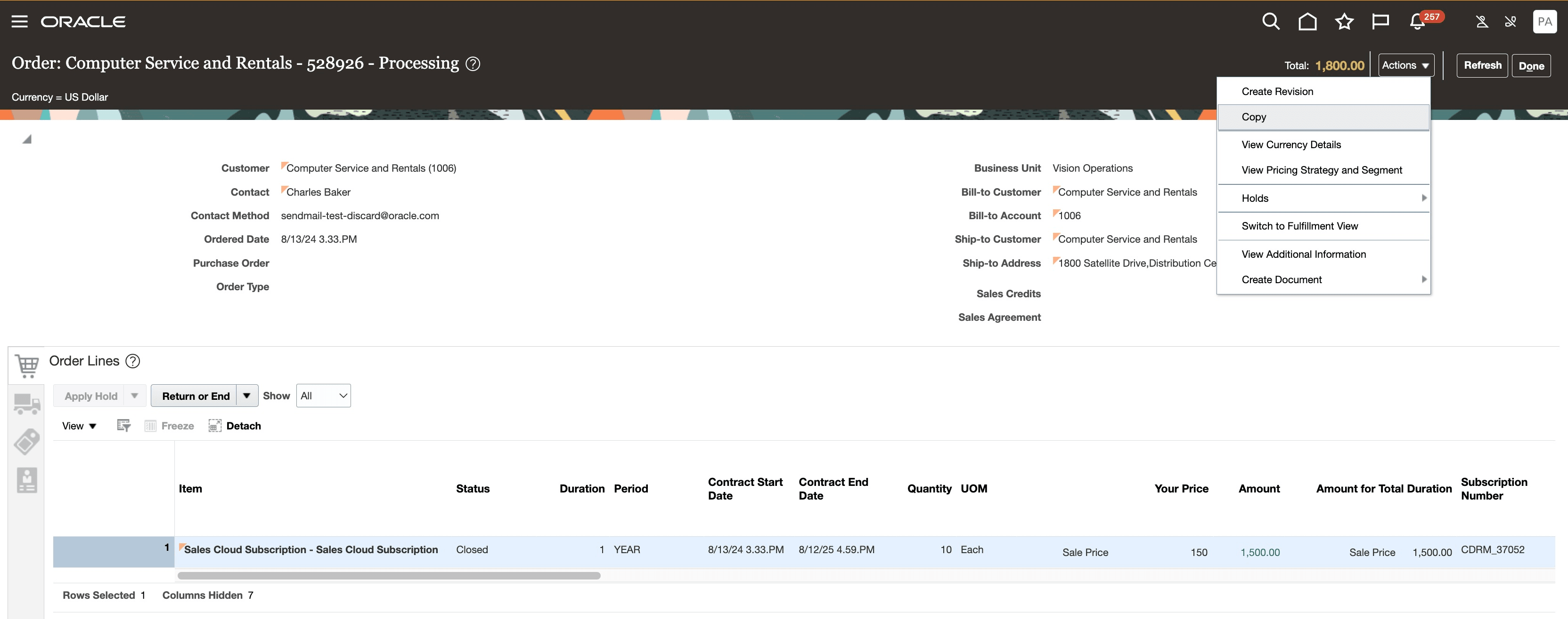

統合サブスクリプションおよびカバレッジ機能を使用し、かつオーダーに統合サブスクリプションまたはカバレッジが含まれていた場合、オーダー管理によってコピー処理が無効化されていました。 これが有効になりました:
「処理」メニューに「コピー」オプションが表示されるようになりました
「コピー」オプション

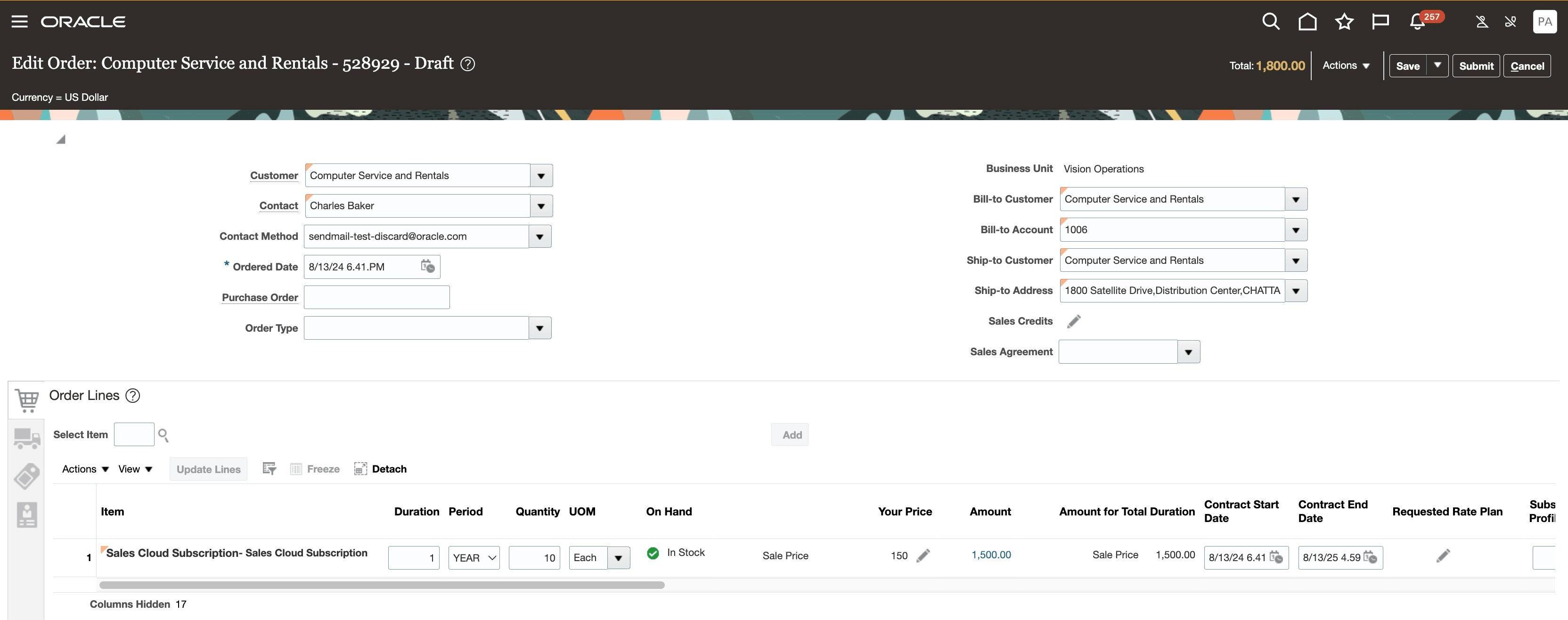

オーダー管理により、サブスクリプション品目も含め、販売オーダーがコピーされます:
ドラフト・モードのコピーされたオーダー。
コピーされたオーダー
