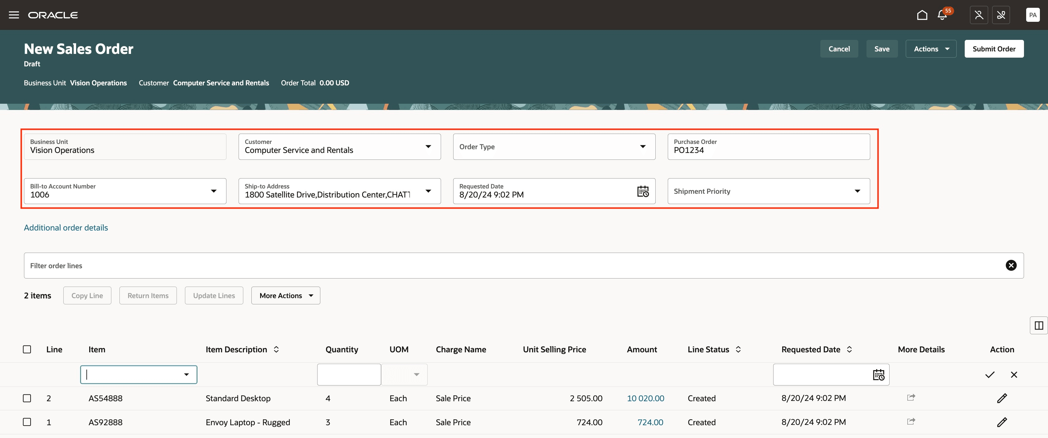

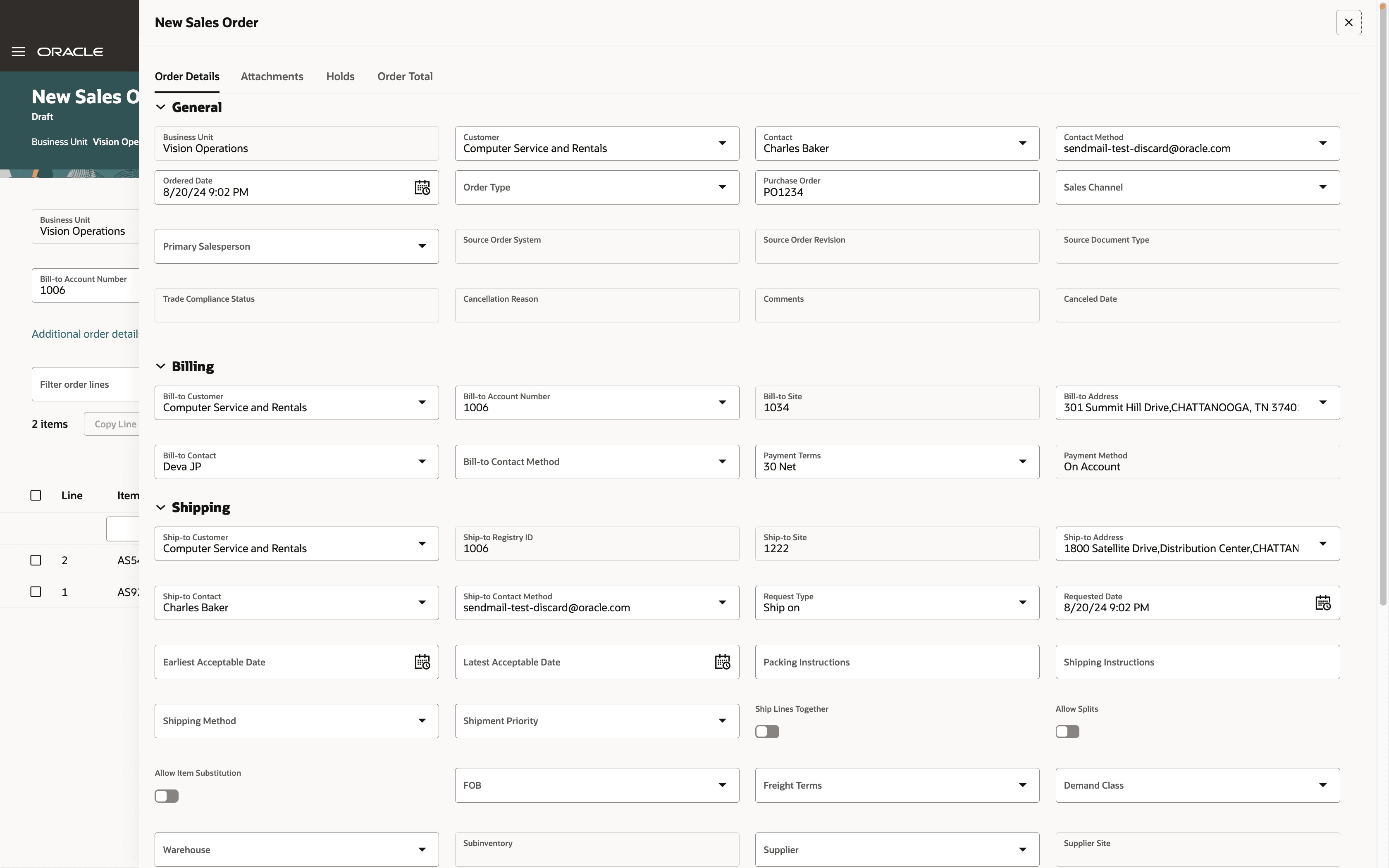

販売オーダーの作成
オーダー・ヘッダーに設定する必要がある属性は、通常は数個のみです。 Visual Builder Studioを使用すると、属性を非表示にして、頻繁に使用する属性のみを表示し、オーダーの作成時には[Tab]キーを使用してそれらの属性をすばやく選択し、値を設定できます。 このスクリーンショットでは、オーダー・ヘッダーに4つの追加属性(「オーダー・タイプ」、「購買オーダー」、「要求日」、「出荷優先度」)を追加する方法を示しています
ビジネス・ルールを使用して追加属性が表示されているオーダー入力メイン画面
「追加オーダー詳細」をクリックすると、すべての詳細を確認できます:
「追加オーダー詳細」ドロワー

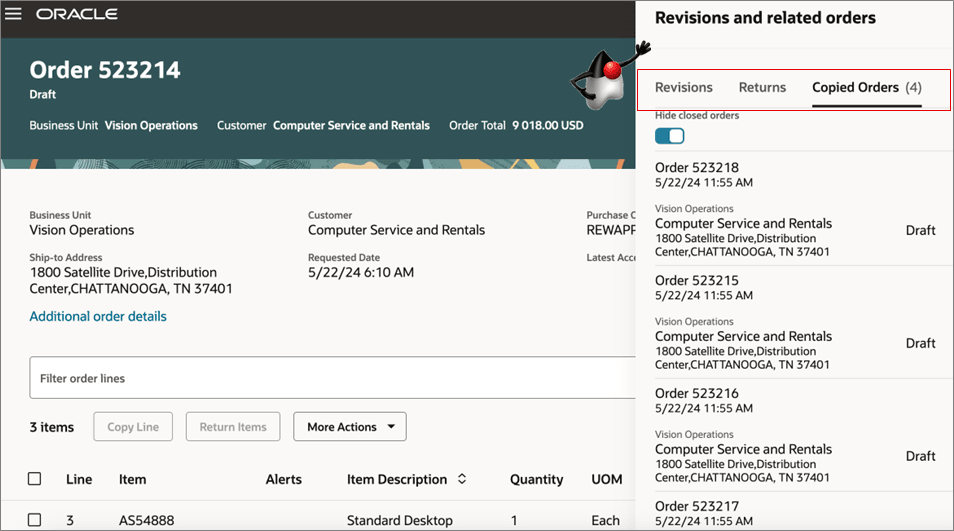

販売オーダーおよびオーダー明細のコピー
新機能は次のとおりです:
  • 編集中であっても販売オーダー全体をコピーできます。
  • オーダー明細で添付および拡張可能フレックスフィールドをコピーできます。
販売オーダーをコピーし、当初オーダーで「処理」 > 「改訂および関連するオーダーの表示」をクリックして、そのオーダーに対する参照を表示します。 この例の「改訂および関連するオーダー」ダイアログには、コピーされたオーダーが3つあることに注目してください:

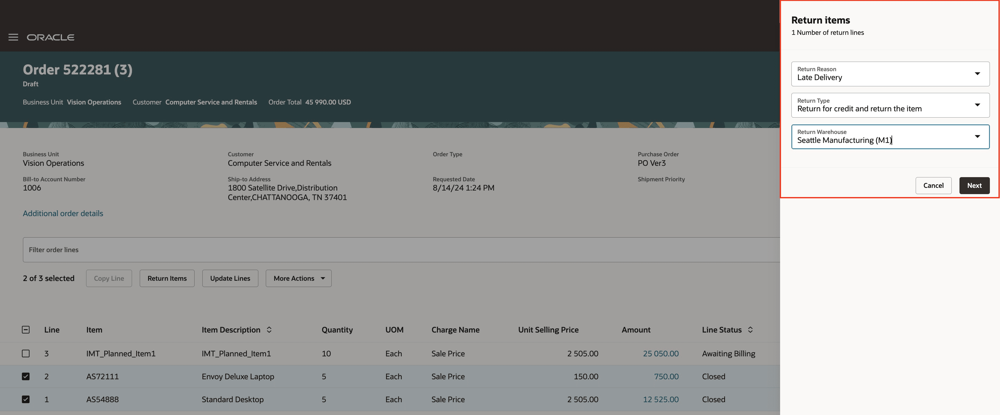

オーダーの返品

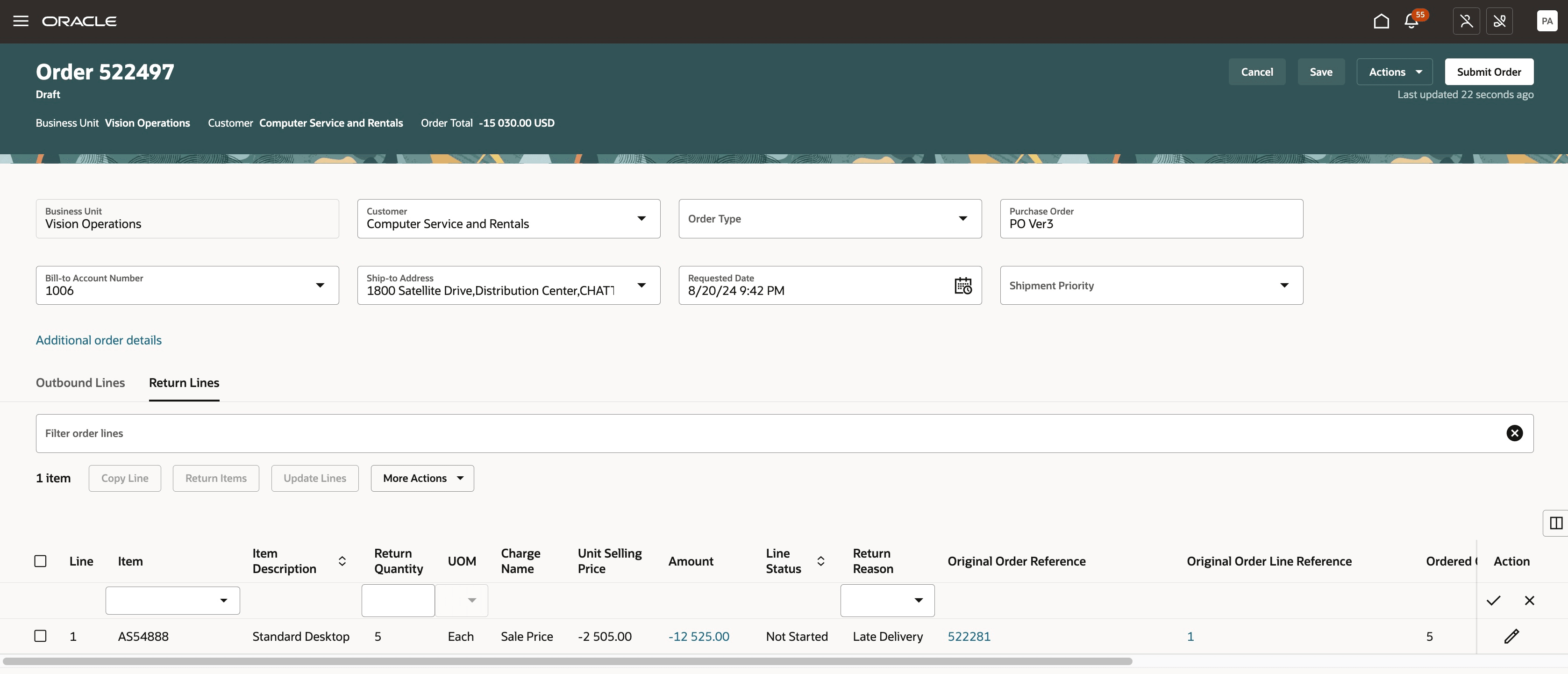

「返品明細」タブを使用すると、アウトバウンド明細と返品明細をすばやく切り替えられます。 オーダーに返品明細がないが、参照されていない返品を追加する場合は、「処理」 > 「返品使用可能」をクリックします:
オーダー画面の「返品明細」タブ
参照返品を作成すると、オーダー管理により、選択したオーダー明細すべての返品事由、返品タイプおよび返品倉庫の設定に使用できるダイアログが表示されます:
返品の事由、タイプおよび倉庫を入力するための「参照返品」ドロワー

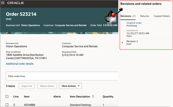

  1. 「処理中」ステータスの販売オーダーを検索し、「改訂の作成」をクリックします。
  2. 「追加オーダー情報」をクリックします。
  3. 改訂事由およびコメントを指定します。
すべての改訂を販売オーダーと横並びで表示できるようになりました。 「その他の処理」 > 「改訂および関連するオーダーの表示」をクリックします:
画像
画像
ドットは、ページに現在表示されているバージョンを示します。

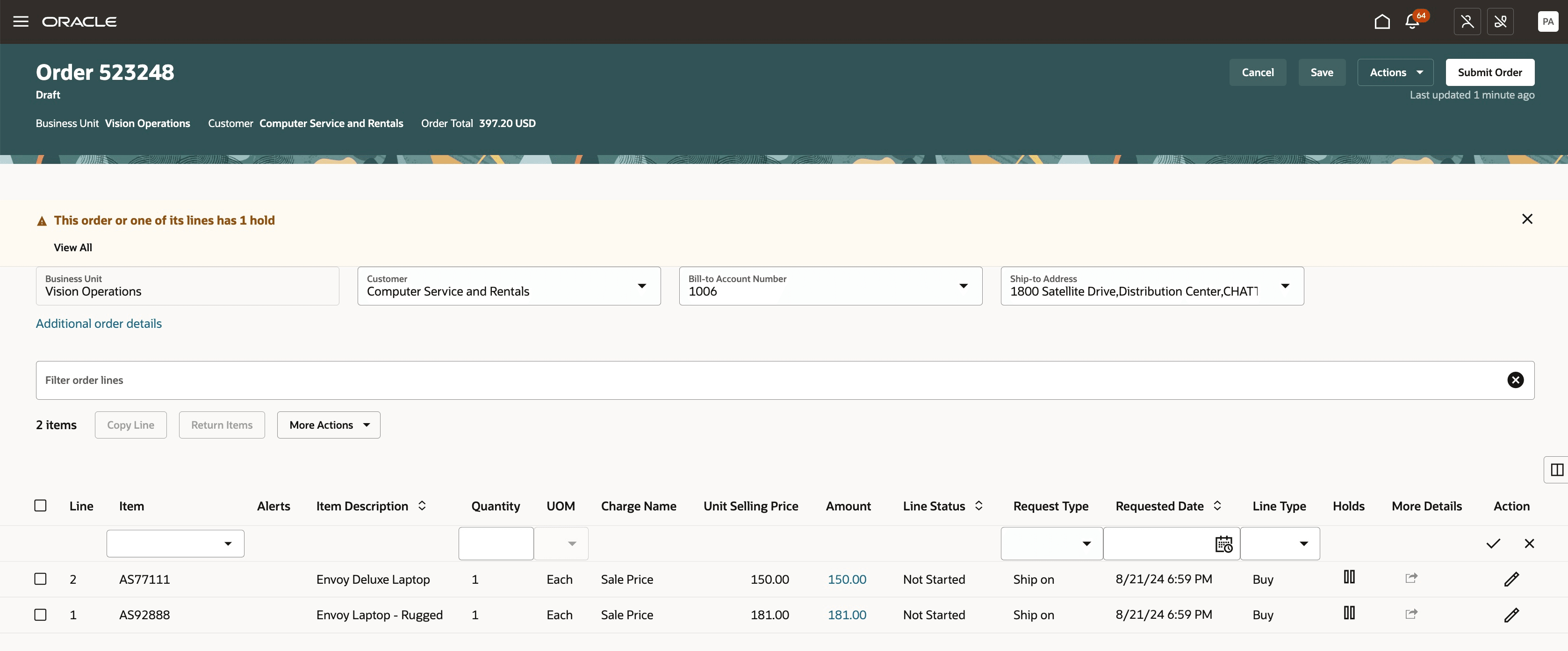

保留の適用、リリースおよび管理
複数の明細を選択し、選択したすべての明細に対して保留を適用またはリリースできるようになりました。 ヘッダーまたは明細に保留がある場合は、そのページの上部に保留に関する詳細を示すバナーが表示されます:
保留バナーが表示されたメイン・オーダー画面
バナーの「すべて表示」をクリックして、保留の詳細を取得します:
オーダーの保留ヘッダー

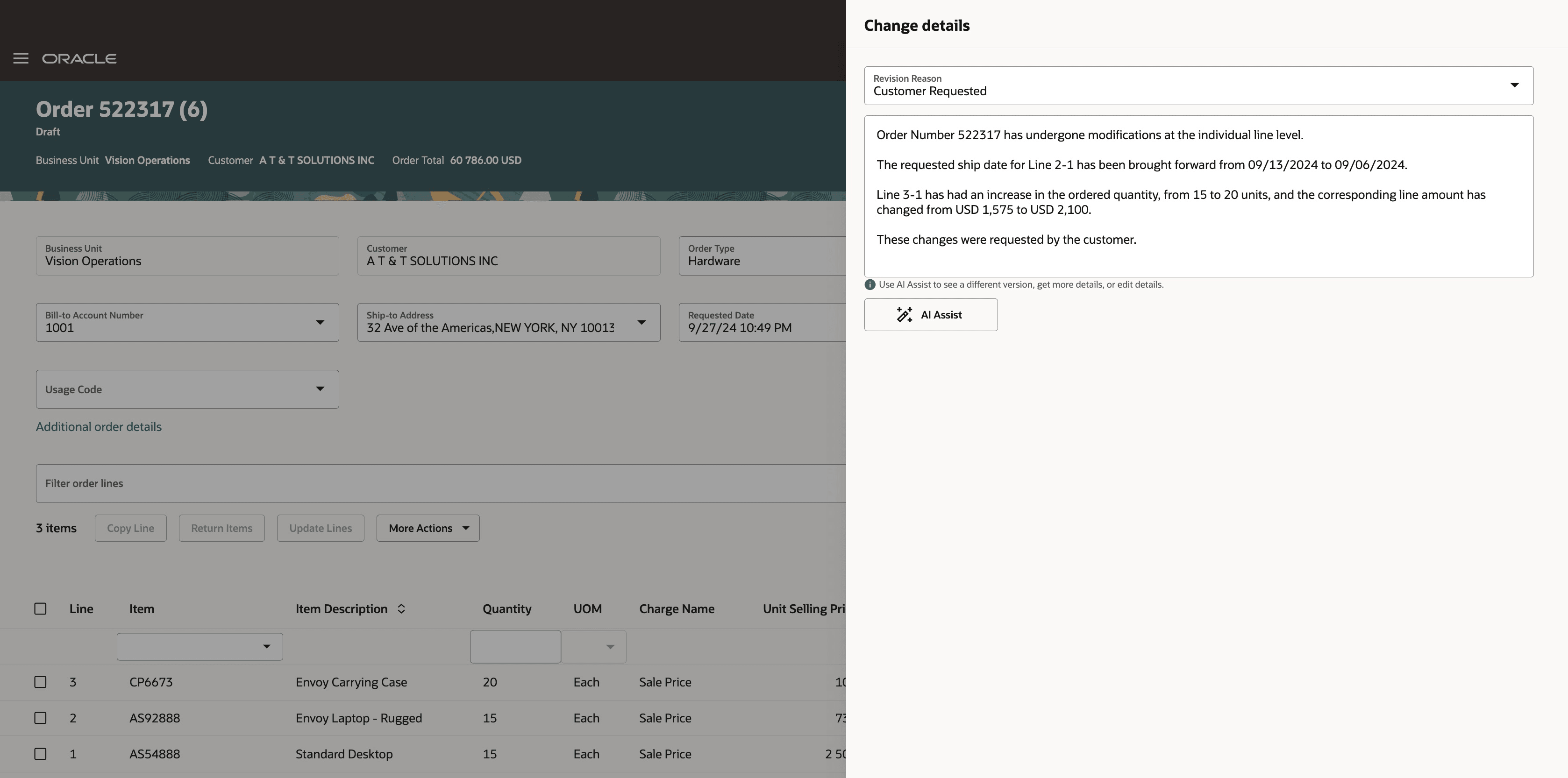

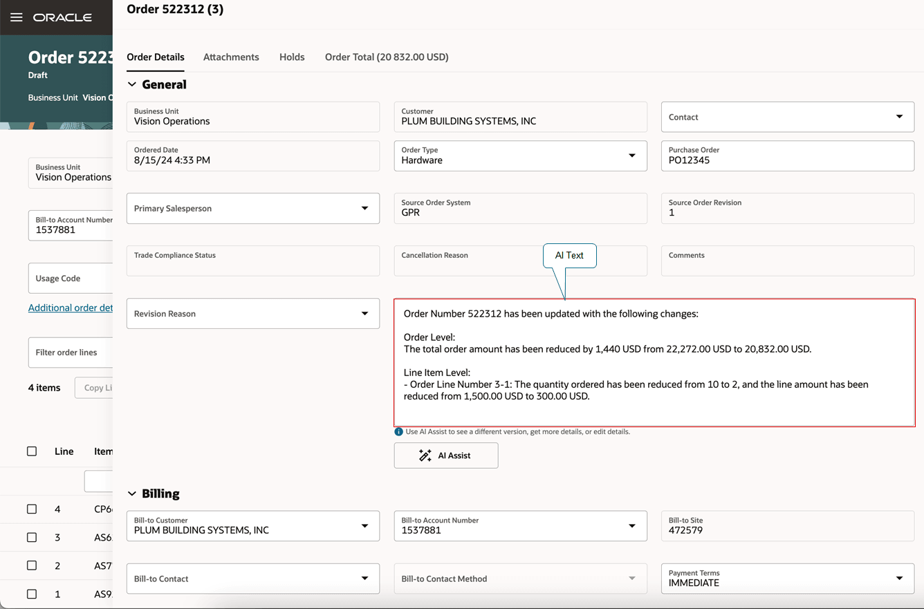

生成AIを使用すると、販売オーダーを改訂したときに自動的にテキストを作成するために役立ちます。
変更内容の要約
生成AIを使用すると、販売オーダーを改訂したときのコメント作成に役立ちます。 オーダー金額に影響する変更を行う次の例を考えてみます。 変更を行い、「AI支援」をクリックすると、変更内容を要約するテキストが自動的に作成されます:
xxxxxxxxxxxxx
この機能は、改訂を作成または編集するときに使用します。 作業中の改訂を保存すると、オーダー管理によってテキストが保存されます。 テキストが意に沿わない場合は、 「AI支援」をクリックすると、別の要約を取得できます。
Visual Builder Studioで単純なビジネス・ルールを作成して、改訂と事由を選択し、コメントを追加するために使用できるダイアログを表示できます:
生成AIを使用して送信時に変更事由コメントを取得します
ルールを使用して、showChangeDetailsAISuggestionDrawerプロパティをTrueに設定します。

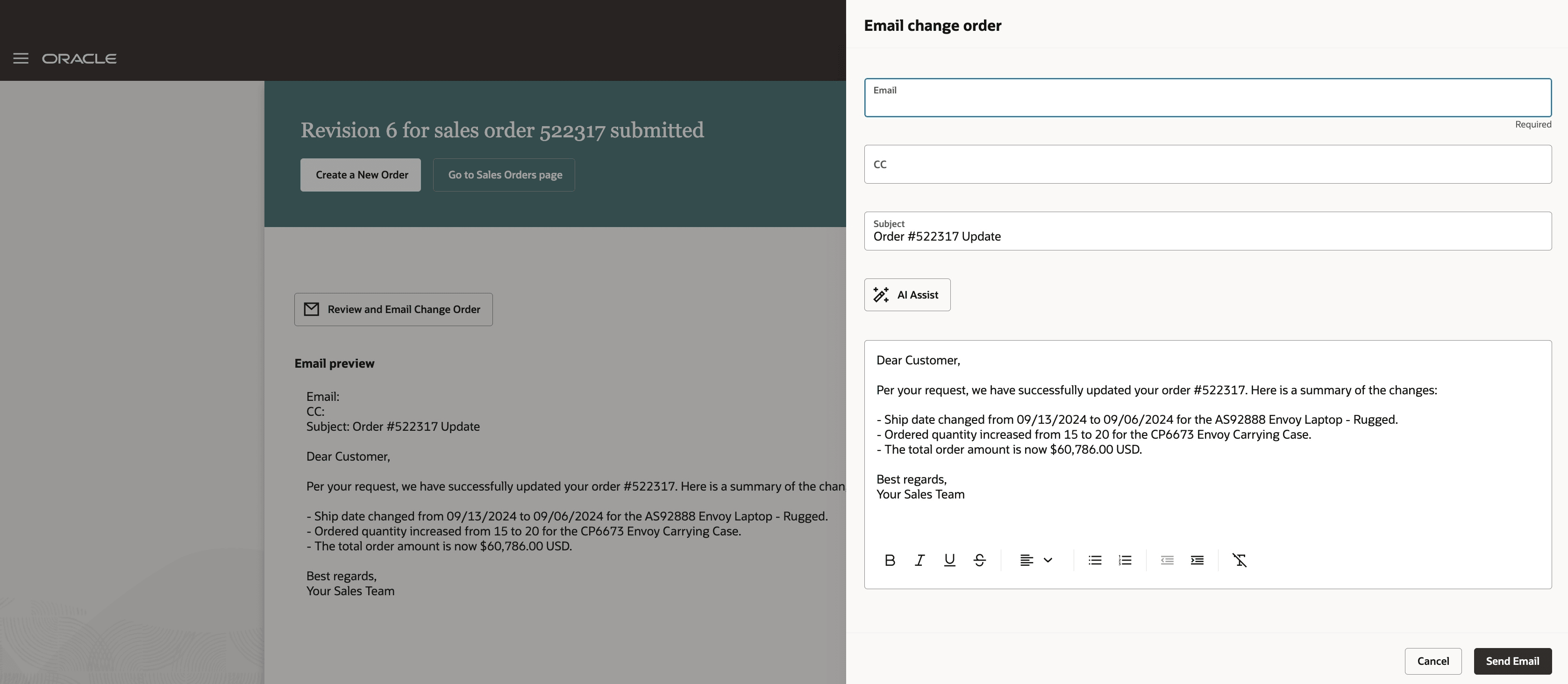

変更オーダーの確認
オーダー管理により、生成AIを使用して、変更内容を要約するEメール・メッセージが自動的に作成されていることに注目してください。 変更内容を確認するために、このテキストを顧客に送信できます。 「変更オーダーのレビューおよびEメール送信」をクリックすると編集できるようになります:
送信時に変更オーダーの確認を生成してEメールで送信します
必要に応じてテキストを編集し、「Eメール」属性で受信者(「請求先担当者」など)を選択し、「Eメールの送信」をクリックします。

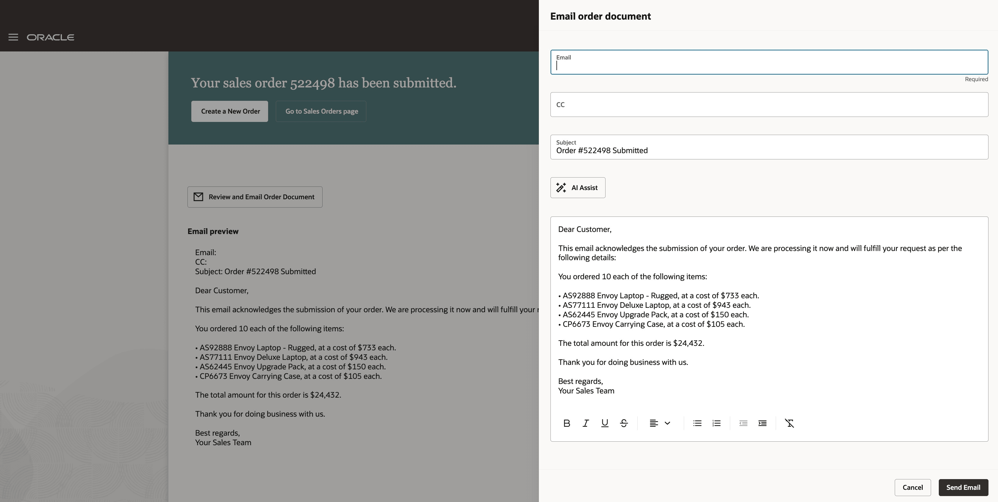

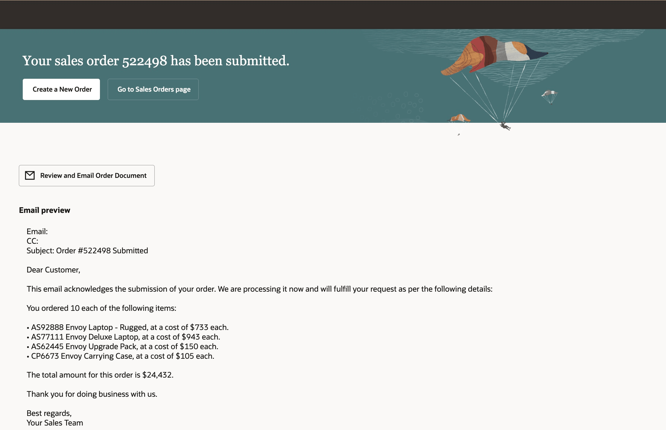

新規販売オーダーの確認
新しい販売オーダーを送信したらすぐに、確認のEメールを送信できます。 たとえば、販売オーダーを送信し、「オーダー文書のレビューおよびEメール送信」をクリックします:
生成AIを使用して送信時にオーダー文書を生成します
「オーダー文書をEメール」ダイアログを使用して、Eメールを改訂し、顧客に送信します:
生成AIを使用して送信時にオーダー文書をEメールで送信します
「処理」 > 「オーダー文書をEメール」をクリックすることでも、この操作を行えます。

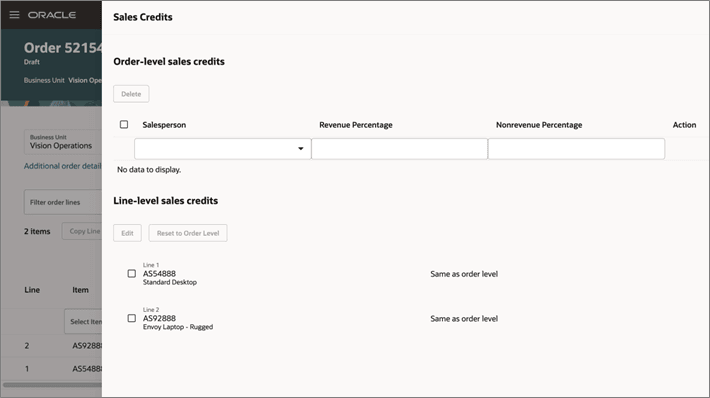

販売実績
1つのダイアログで、販売オーダーおよびオーダー明細のすべての販売実績を管理できます。 「処理」 > 「販売実績の管理」に移動します:
xxxxxxxxxx
オーダー・ヘッダーに営業担当を追加できます。 1つ以上の明細を選択し、オーダー明細でその値を上書きすることもできます。

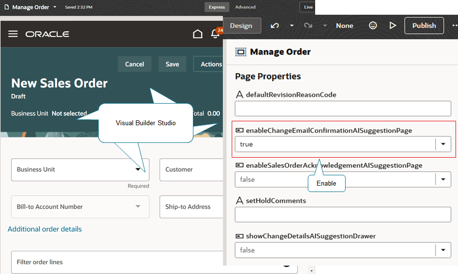

ビジネス・ルールの設定(オプション)
Visual Builder Studioを使用して、次のビジネス・ルールを作成します:
  • 個別のニーズに合せて、オーダー・ヘッダーおよびオーダー明細の属性を表示するか、非表示にします。
  • 生成AIで使用するフローを実装します。
この例では、enableChangeEmailConfirmationAISuggestionPageプロパティを有効にして、変更オーダーの確認を顧客に送信するときに生成AIを使用できるようにします:
xxxxxxxxxx

再設計された「販売オーダー」ページでは、他のチャネルで作成した販売オーダーを管理できます。ただし、オーダーが次の条件を満たしている場合に限ります:
  • オーダー明細に構成品目、キット、カバレッジまたはサブスクリプションが含まれていてはなりません。
  • 販売オーダーで、支払方法としてクレジット・カードを使用していてはなりません。
  • オーダー明細がプロジェクトに関連付けられていてはなりません。
  • オーダー明細の品目に在庫トランザクションが含まれていてはなりません。
  • 販売オーダーまたはオーダー明細に手動の販売インセンティブが含まれていてはなりません。
