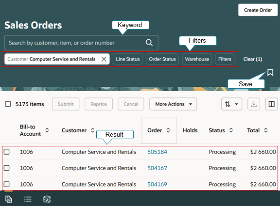

顧客、品目、オーダー番号などのキーワードに従ってオーダー・ヘッダーを検索し、保存する例を次に示します。 オーダー・ステータス、明細ステータス、倉庫などに従って検索をフィルタすることもできます:
xxxxxxxxxxxx
ノート
  • この例では、「顧客」のComputer Service and Rentals値でフィルタしています。
  • テキスト、値リスト、日付などの様々なフィルタを使用します。
  • 特定の明細を検索して選択し、結果に示されるすべての明細に処理を適用します。
  • 検索結果を.csvファイルとしてダウンロードし、Excelを使用して自由にデータを操作します。
  • キーワード、フィルタおよび検索結果に関係する属性をカスタマイズおよび設定します。
  • 独自の検索ビューを設計します。

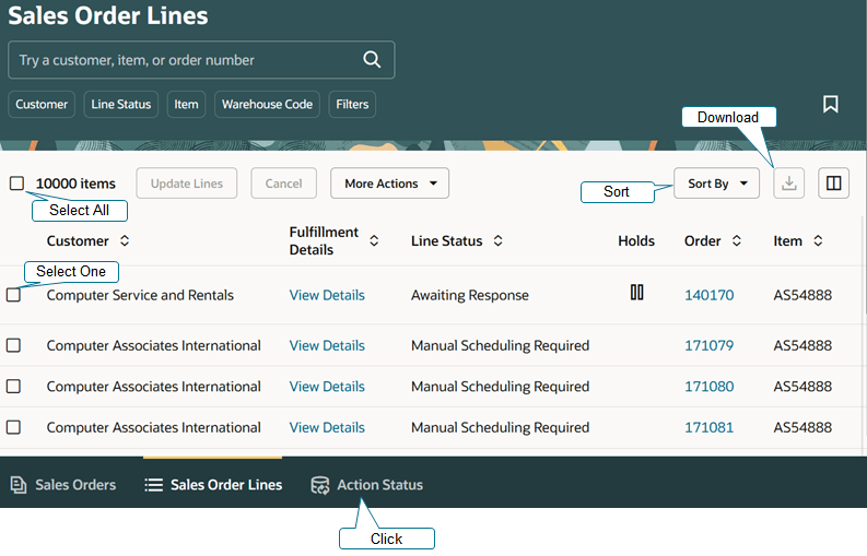

オーダー明細の検索
販売オーダーを検索する場合と同様に「販売オーダー(新規)」を選択し、ページの下部にある「販売オーダー明細」をクリックして、明細を管理します:
xxxxxxxxxxxx
ノート
  • オーダー・ヘッダーで行ったのと同様に、キーワードおよびフィルタを使用して履行明細をすばやく見つけます。
  • 販売オーダーを検索する場合と同じ方法でオーダー明細を検索します。ただし、販売オーダーとは独立に明細を検索します。
  • 明細を検索して選択し、選択したすべての明細に処理を適用します。 または、明細を1つのみ選択して、処理を適用します。
  • 自由にソートします。
  • 販売オーダーの場合と同様に、検索結果を.csvファイルとしてダウンロードします。

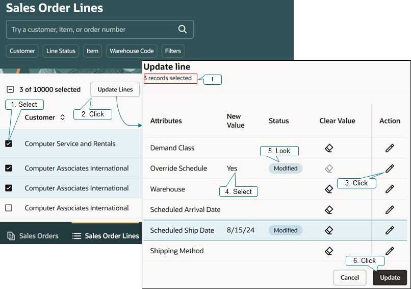

明細の更新
明細を選択して更新します:
xxxxxxxxxxx
複数の販売オーダーへの処理の適用
3つの明細でスケジュールを上書きするとします:
  • フィルタまたはキーワードを使用して、オーダー明細を検索します。
  • 更新する3つの明細を選択します。 下書きまたは送信済オーダーのオーダー明細を選択できます。
  • 「明細の更新」をクリックします。
  • 「処理」列の鉛筆をクリックして「スケジュールの上書き」属性をアクティブにしてから、新しい値(「はい」など)を選択します。
  • ステータスを確認します。
  • オーダー管理により、選択した値が検証されます。 この例ではスケジュールを上書きしているため、到着日または出荷日も設定する必要があります。 そうしない場合、ダイアログから通知されます。
  • 必要に応じて「値の消去」処理を使用して、選択した明細から属性の値を削除できます。
  • 「更新」をクリックします。

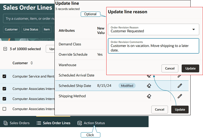

オプションで、改訂の事由を入力し、コメントを追加します:
xxxxxxxxxxx
ノート
  • なぜ明細を更新するかを説明する事由を入力し、コメントを追加して、「更新」をクリックして選択した明細を更新します。 オーダー管理により、明細を含むオーダー改訂に事由とコメントが追加されます。 オーダー管理によって、下書きオーダーの事由およびコメントは更新されません。
  • 「処理ステータス」をクリックして処理のステータス更新を取得し、処理レポートで詳細を確認します。

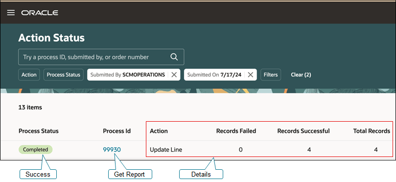

処理のステータスの取得
ステータスの更新を取得します:
xxxxxxxxxxxx
ここでは、「明細の更新」処理のステータスが「完了」、つまり処理が成功したことを確認できます。
「プロセスID」属性は、「販売オーダーまたは履行明細への処理の適用」スケジュール済プロセスのどのインスタンスによって要求が処理されているかを示します。 リンク(この例では99930)をクリックすると、処理レポートを開くことができます。

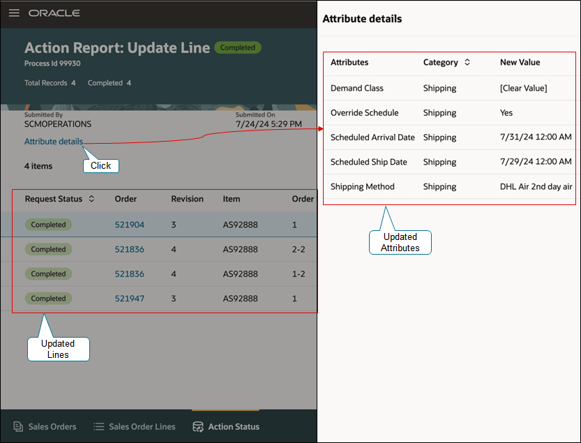

処理のレポートの取得
処理レポートを使用して、選択したオーダー明細の各更新の要求ステータスを確認します:
xxxxxxxx
この例では、各オーダー明細に「完了」ステータスが示されています。つまり、処理によってすべての明細が正常に更新されたということです。
  • 「属性詳細」をクリックして、更新の詳細を取得します。 「属性詳細」リンクは「明細の更新」処理にのみ表示されることに注意してください。
  • 「オーダー」列の値をクリックして、特定の販売オーダーを詳しく確認します。

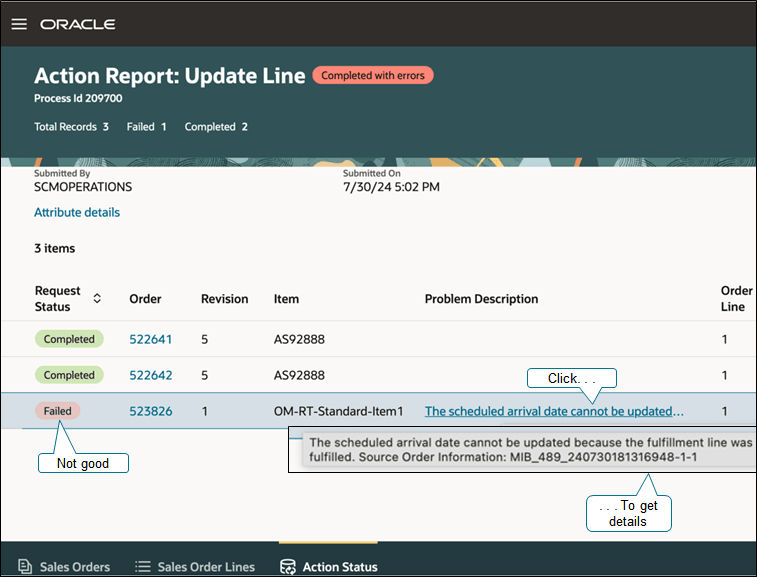

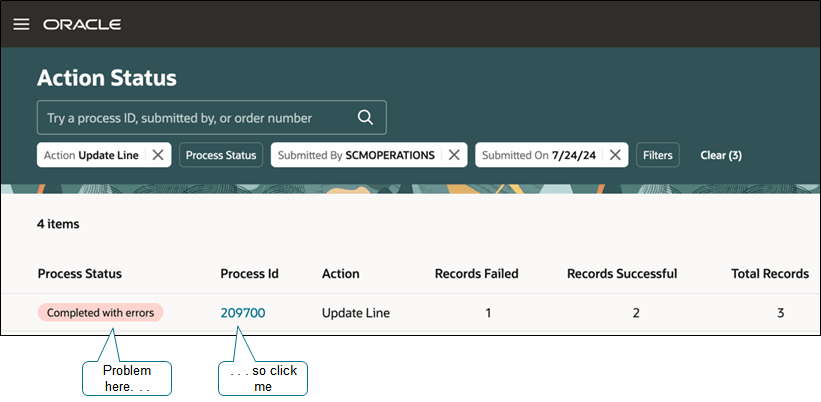

オーダー管理が、一部のオーダー明細の更新に失敗していることに注目してください:
xxxxxxxxxx
ノート
  • 「送信者」および「送信日」検索フィルタのデフォルト値を使用すると、先週中に送信したすべての処理が取得されます。
  • キーワードおよびフィルタを使用して、すべてのユーザーが一定の期間中に送信したすべての処理を検索できます。 「プロセスID」、「送信者」および「オーダー番号」属性でキーワード検索を実行できます。 フィルタを使用して、「処理」、「プロセス・ステータス」、「送信者」、「送信日」、「プロセスID」、「オーダー番号」、「ソース・オーダー番号」、「購買オーダー」および「顧客」を検索することもできます。
  • 「プロセス・ステータス」列を調べて、エラーがあることを確認します。
  • 「プロセスID」属性は、「販売オーダーまたは履行明細への処理の適用」スケジュール済プロセスのどのインスタンスによって要求が処理されているかを示します。 「プロセスID」属性のリンクをクリックして、処理レポートを確認します。
オーダー管理が、1つのオーダー明細の更新に失敗していることに注目してください:
xxxxxxx
オーダー管理では、販売オーダー523826のオーダー明細1をすでに履行しているため、新しい値を更新できません。
  • 問題摘要をクリックして、詳細を取得します。
  • オーダー明細にエラーが1つある場合は、エラーをクリックして詳細を取得できます。 オーダー明細にエラーが複数ある場合は、その明細の問題摘要にエラーの数がリンクとして表示されます。 そのリンクをクリックすると、詳細を取得できます。
  • 「オーダー」列の値をクリックして、販売オーダーを詳しく確認します。
  • 必要に応じて、表の列を表示するか、非表示にします。
  • レポートをMicrosoft Excel形式でダウンロードします。

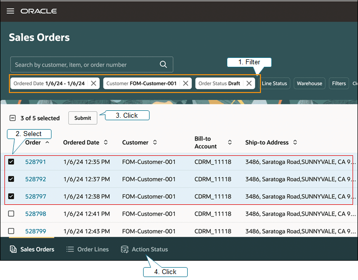

販売オーダーの送信
「販売オーダー」ページで販売オーダーを送信します:
xxxxxxxxx
ノート
  • フィルタまたはキーワードを使用して、販売オーダーを検索します。
  • 検索結果で販売オーダーを選択します。
  • 「送信」をクリックして送信します。
  • 「処理ステータス」をクリックして、結果を表示します。

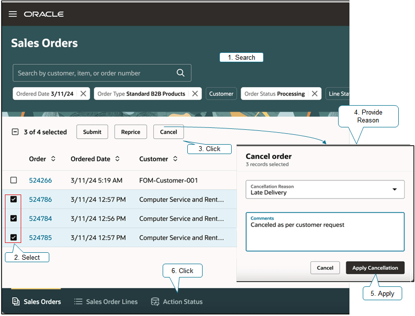

オーダーまたは明細の取消
「販売オーダー」ページで販売オーダーを、「販売オーダー明細」ページでオーダー明細を取り消すことができます。 次に例を示します:
xxxxxxxxx
販売オーダー
検索して、次の操作を実行します:
  • 検索結果で、販売オーダーまたはオーダー明細を選択します。
  • 「取消」をクリックして、すべてを取り消します。
  • 必要に応じて、なぜ取り消すのかを説明する事由とコメントを追加します。
  • 取消を適用します。

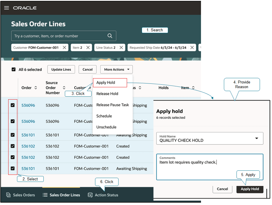

保留の適用
「販売オーダー」ページまたは「販売オーダー明細」ページで保留を適用できます。 次に例を示します:
xxxxxxxxx
オーダー明細
検索して、次の操作を実行します:
  • 「その他の処理」 > 「保留の適用」をクリックして、それらすべてを保留にします。 「オーダー明細」ページの明細は履行明細であるため、オーダー管理によって、選択された履行明細に保留が適用されます。 ここからはオーダー明細に保留を適用できないことに注意してください。
  • 保留名を選択します。
  • 必要に応じて、コメントを入力します。
  • 保留を適用します。

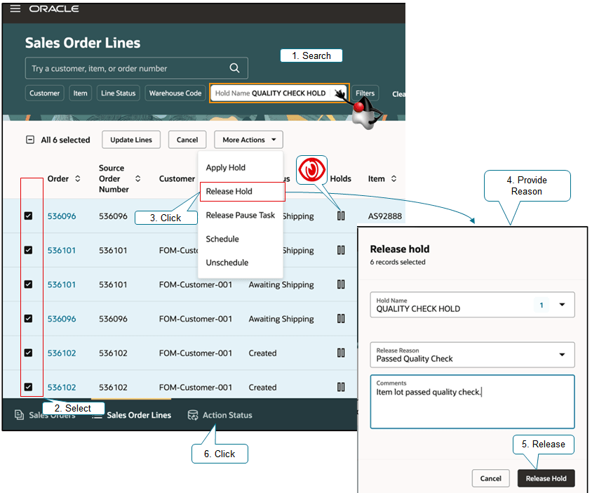

保留のリリース
「販売オーダー」ページまたは「販売オーダー明細」ページで保留をリリースできます。 次に例を示します:
xxxxxxxxxx
オーダー明細
次のようにして、保留をリリースします:
  • リリースする必要がある保留のあるオーダーまたは明細を検索します。 リリースする必要がある保留をすでに特定している場合は、「保留名」フィルタを使用してオーダーまたは明細を検索します。
  • 「保留」属性のアイコンを確認します。 これは、この明細が含まれる販売オーダーまたは明細自体に少なくとも1つの保留があり、オーダー管理によってその保留がまだリリースされていないことを示しています。 「販売オーダー」ページにこれが示されている場合は、販売オーダーに少なくとも1つの保留があることを意味します。
  • 検索結果で販売オーダーまたはオーダー明細を選択し、「その他の処理」 > 「保留のリリース」をクリックします。 「販売オーダー明細」ページには履行明細が表示されているため、オーダー管理によって、履行明細の保留がリリースされます。 ここからオーダー明細の保留をリリースすることはできません。
  • 1つ以上の保留名を選択します。 「保留名」属性の数字は、選択された保留の数を示します。
  • 必要に応じて、リリース事由を選択し、コメントを追加します。
  • 「保留のリリース」をクリックします。

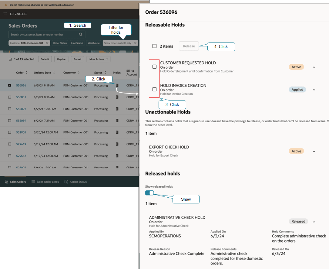

保留詳細の表示
次のことができます:
xxxxxxxxxx
保留を検索して管理します:
  • 必要に応じて、「保留中のオーダーのみ表示」フィルタを使用します。
  • 「保留」列のアイコンをクリックして、明細の保留の詳細を表示します。
  • 1つ以上のリリース可能な保留を選択し、「リリース」をクリックします。
  • 必要に応じて、表示されたダイアログで保留をリリースする事由を入力し、コメントを追加して、「保留のリリース」をクリックします。
このダイアログには次のセクションがあります:
  • 「リリース可能保留」。 「販売オーダー」ページから移動してきた場合、このセクションには、ユーザーがリリースする権限を持っている、オーダーまたはその明細に対する保留が示されます。 「販売オーダー明細」ページから移動してきた場合、このセクションには、ユーザーがリリースする権限を持っている、明細の保留のみが示されます。
  • 「処理不能な保留」。 自分にはリリース権限がない保留が含められます。 「販売オーダー明細」ページからこのダイアログを開いた場合、このセクションにはオーダー保留も表示されます。
  • 「リリース済保留」。 オーダー管理によってすでにリリースされた、オーダーまたは明細の保留が示されます。 「リリース済保留の表示」オプションを有効にすると、リリース済保留を表示できます。
保留のステータスは、次のいずれかになります:
  • アクティブ: 保留によって、オーダー明細の現在のタスクのサービスが保留になっています。 タスクを続行するには、保留をリリースする必要があります。
  • 適用済: 保留によって、現在のタスクのサービスが保留になっていません。 明細では現在のタスクを続行できます。
  • リリース済。 オーダー管理によって、保留がすでにリリースされています。

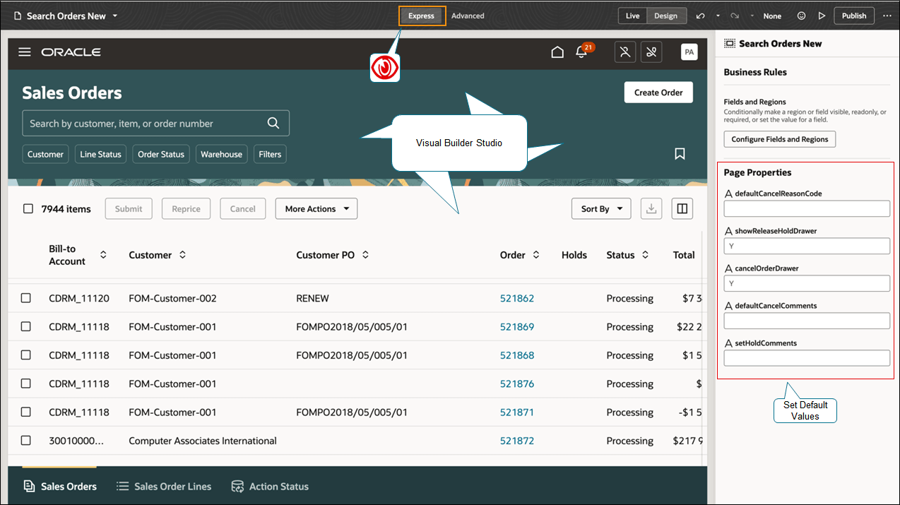

検索ページのカスタマイズ
Visual Builder Studioを使用して、次のことを行います:
  • 販売オーダーまたはオーダー明細の取消事由またはコメントのデフォルト値を設定します。
  • 販売オーダーまたはオーダー明細に保留を適用する場合のコメントのデフォルト値を設定します。
  • 販売オーダーまたはオーダー明細を取り消すときに、オーダー管理で「オーダーの取消」ダイアログまたは「明細の取消」ダイアログが表示されないようにします。
  • 保留の表示ページから保留をリリースするときに、オーダー管理で「保留のリリース」ダイアログが表示されないようにします。
まずはじめに、「販売オーダー」ページまたは「販売オーダー明細」ページに移動し、「設定およびアクション」 > 「Visual Builder Studioでページを編集」をクリックします。 次のものが表示されます:
xxxxxxxxxxx
「ページ・プロパティ」セクションを使用して、ページで次のいずれかの処理を実行する場合の属性のデフォルト値を設定します:
  • オーダーの取消
  • 明細の取消
  • オーダー保留の適用
  • 明細保留の適用
  • 保留の表示
事由およびコメントの次のプロパティを設定します:
ページ・プロパティ
デフォルトとして使用する値を入力:
defaultCancelReasonCode
販売オーダーまたはオーダー明細を取り消す場合の事由コード。
defaultCancelComments
販売オーダーまたはオーダー明細を取り消す場合のコメント。
setHoldComments
販売オーダーまたはオーダー明細に保留を適用する場合のコメント。
ダイアログの表示方法を制御するための、次のプロパティを設定します:
ページ・プロパティ
次のものを非表示にする場合はNを入力:
cancelOrderDrawer
販売オーダーを取り消す際の「オーダーの取消」ダイアログ。
デフォルトはYです。
cancelLineDrawer
オーダー明細を取り消す際の「明細の取消」ダイアログ。
デフォルトはYです。
showReleaseHoldDrawer
保留の表示ページの「保留のリリース」ダイアログ。
デフォルトはYです。
たとえば、「保留の適用」処理を使用して販売オーダーに保留を適用するときに、常に「コメント」属性に「Hold until further review」というテキストを使用するとします。 このテキストを「販売オーダー」ページのsetHoldCommentsプロパティに入力します。 実行時に、オーダー管理によってsetHoldCommentsに入力されたテキストが「コメント」属性に移入されます。

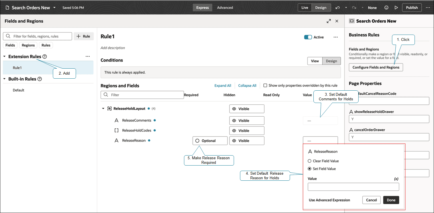

ビジネス・ルールを使用して、次のこともできます:
  • 販売オーダーまたはオーダー明細の保留をリリースするときの、保留のリリース事由を必須にします。 デフォルトは「オプション」です。
  • 販売オーダーまたはオーダー明細の保留をリリースするときの、リリース事由またはコメントのデフォルト値を設定します。
ビジネス・ルールの作成方法は次のとおりです:
xxxxxxxxx
次を実行します:
  1. フィールドおよびリージョンの構成をクリックします。
  2. 拡張ルールを作成します。
  3. 保留をリリースするときに「コメント」属性に設定するデフォルト値を入力します。
  4. 保留をリリースするときに「事由」属性に設定するデフォルト値を入力します。
  5. 事由が必須かどうかを指定します。 デフォルト値は「オプション」です。

  5. 販売オーダー明細検索ビュー・ページで、「キーワード検索」をクリックし、必要なキーワードを有効または無効にします。
  6. 「フィルタ」をクリックし、「表示」属性にチェック・マークを追加して、実行時にフィルタとして表示する属性を指定します。
  7. 「結果列」をクリックし、オーダー管理による実行時の検索結果の表示方法を指定します。
ノート
  • 各行をクリックしてドラッグし、オーダー管理による実行時のフィルタの表示順序を変更します。 たとえば、品目を最初に表示するには、Item.ProductNumberが含まれる行をクリックしてリストの先頭にドラッグします。
  • 「使用可能」チェック・ボックスは無視します。 これは将来のリリースで使用されます。
事前定義済のビューを使用することをお薦めしますが、独自のビューを作成する場合は、次のようにします:
  • 事前定義済の販売オーダー明細検索ビューまたは販売オーダー検索ビューの「使用可能」オプションで、チェック・マークをオフにします。 オーダー明細または販売オーダーに対して設定できるデフォルト・ビューは1つのみです。
  • 新しいビューを作成し、値を設定してから、「使用可能」オプションおよび「デフォルト」オプションにチェック・マークを追加します。
  • 「基本情報」タブで、基準の入力前に結果を表示属性を有効または無効にします。 これを有効にし、検索文字列を入力せずに実行時に検索した場合、検索ではすべての値が考慮されます。 データが大量にある場合は、これを有効にするとパフォーマンスに影響する可能性があります。
  • キーワード、フィルタおよび結果をニーズに合せて変更し、「保存してクローズ」をクリックします。

オーダーおよび明細の取消
  • 処理レポートの要求ステータスで取消要求が成功したことが示されている場合、オーダー管理によってその要求が受け入れられています。 オーダー管理は、オーダー明細の履行タスクのオーケストレーションを補正し、終了した後でのみ、各オーダー明細を取り消します。 オーダー管理は、「販売オーダーの更新またはクローズ」スケジュール済プロセスが販売オーダーを正常に処理した後でのみ、オーダー・ステータスを「取消済」に更新します。
  • オーダー管理が取消要求を受け入れた後でエラーが発生した場合、オーダー管理はオーダーまたは明細を取り消しません。 販売オーダーのエラーをレビューして、オーダーまたは明細を取り消す処理を実行できます。
  • すでに「下書き」ステータスの改訂がある販売オーダーまたはオーダー明細を取り消すことはできません。 その改訂を破棄してから、オーダーまたは明細を取り消す必要があります。
  • オーダー明細のエラー・リカバリ中に、検索ページからその販売オーダーまたはオーダー明細を取り消すために、Fix Exceptions on Order Lines (FOM_FIX_EXCEPTIONS_ON_ORDER_LINES_PRIV)権限は必要ありません。 Cancel Bulk Orders権限(FOM_CANCEL_BULK_ORDERS_PRIV)によって、販売オーダーまたはオーダー明細が取り消されます。
  • エラー・リカバリ中の出荷セット内のオーダー明細を取り消すと、オーダー管理によってそのセット内のすべての明細が取り消されます。
  • 1つのオーダーの複数の明細を取り消そうとした場合に、オーダー管理がなんらかの理由でそれらの明細を1つ以上取り消せなかった場合は、いずれの明細も取り消されません。
  • 構成品目またはキットの展開品目、オプション区分またはオプション品目は取り消せません。 構成品目またはキットのすべての子を取り消すには、構成品目またはキットを取り消す必要があります。

保留の適用またはリリース
  • 出荷セットに含まれるオーダー明細に保留を適用すると、オーダー管理によってそのセット内のすべての明細に保留が適用されます。
  • 出荷セットに含まれるオーダー明細の保留をリリースすると、オーダー管理によってそのセット内のすべての明細の保留がリリースされます。
  • 構成品目またはキットの展開品目、オプション区分またはオプション品目に保留を適用またはリリースすることはできません。 構成品目またはキットのすべての子に保留を適用またはリリースするには、構成品目またはキットに保留を適用またはリリースする必要があります。
  • 改訂に保留を適用またはリリースすることはできません。
  • 再設計された「販売オーダー」ページに販売オーダーを表示できる場合、オーダー管理によって、販売オーダー明細に適用されている保留が履行明細に移行されます。 その後、「販売オーダー明細」ページで保留をリリースできます。 更新24D Order ManagementレディネスWebサイトの「Redwood: 販売オーダーの作成および管理」機能を参照してください。

明細の更新
更新24Dでは、「明細の更新」処理を使用して、オーダー明細で次の属性を更新できます:
  • 倉庫
  • サプライヤ
  • サプライヤ・サイト
  • 出荷方法
  • 需要区分
  • スケジュールの上書き
  • 予定出荷日
  • 予定到着日
ノート
  • 転送オーダーの属性は更新できません。
  • 処理レポートの要求ステータスで明細の更新要求が成功したことが示されている場合は、オーダー管理によってその要求が受け入れられています。 オーダー明細の更新は、オーダー管理がオーダー明細の履行タスクのオーケストレーションを補正し、終了した後に行われます。
  • オーダー管理が更新要求を受け入れた後でエラーが発生した場合、オーダー管理はオーダー明細の更新を終了しません。 販売オーダーのエラーをレビューして、明細の更新処理を実行できます。
  • すでに「下書き」ステータスの改訂がある販売オーダーの明細を更新することはできません。 その改訂を破棄してから、明細を更新する必要があります。
  • オーダー明細のエラー・リカバリ中に、検索ページからそのオーダー明細を更新するために、Fix Exceptions on Order Lines (FOM_FIX_EXCEPTIONS_ON_ORDER_LINES_PRIV)権限は必要ありません。 Update Bulk Orders (FOM_UPDATE_BULK_ORDERS_PRIV)権限によって、オーダー明細が更新されます。
  • オーダー明細の出荷セットに含まれている属性を更新した場合、オーダー管理によってその属性の新しい値が、そのセット内のすべての明細にカスケードされます。 たとえば、「出荷方法」属性を更新すると、セット内のすべての明細にその出荷方法がカスケードされます。
  • 1つのオーダーの複数の明細の属性を更新しようとした場合に、オーダー管理がなんらかの理由でそれらの属性を1つ以上更新できなかった場合、いずれの属性も更新されません。
  • 構成品目またはキットの展開品目、オプション区分またはオプション品目の属性は更新できません。 構成品目またはキットのすべての子の属性を更新するには、構成品目またはキットの属性を更新する必要があります。
