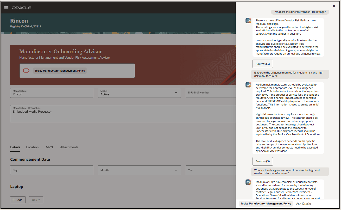

AIエージェントをガイド付きジャーニでデプロイし、SCMの標準、規制、ポリシーに関するユーザーの質問に答えます。 ポリシー・ドキュメント、規制(業界、地理的、政府)、標準運用手順など、AIエージェントの様々な情報をアップロードできます。 ユーザーは、トランザクション・ページに埋め込まれたチャット・エクスペリエンスを通じて、質問をしたり、アップロードされたこれらのドキュメントから高度にターゲットを絞った回答を得ることができます。
スクリーンショットに示すように、設計エンジニアは製造業者のオンボーディング中にAIエージェントと対話
例: スクリーンショットに示すように、設計エンジニアは製造業者のオンボーディング中にAIエージェントと対話
