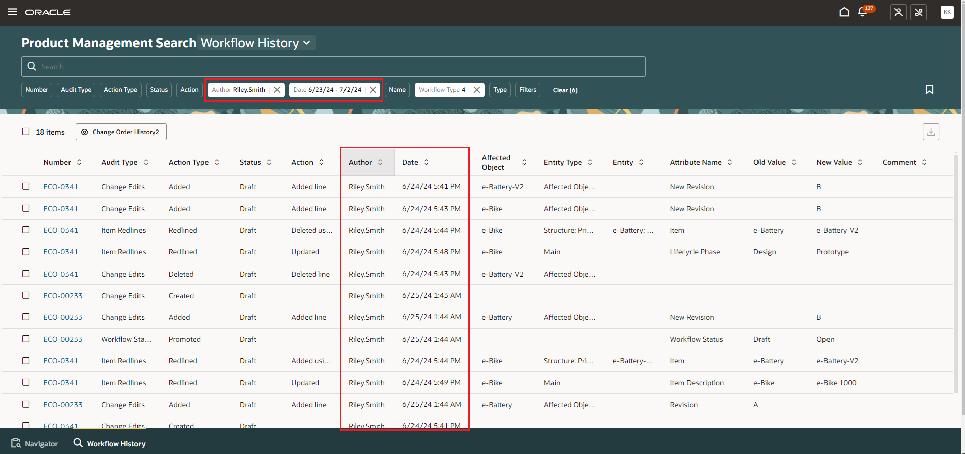

たとえば、2024年6月23日から2024年7月2日の間に、特定のユーザーRiley Smithが作成したすべてのワークフロー編集を検索するとします。 検索結果をワークフロー・タイプ、作成者および日付でフィルタできます。
作成者および日付でフィルタされたワークフロー編集の履歴レコード

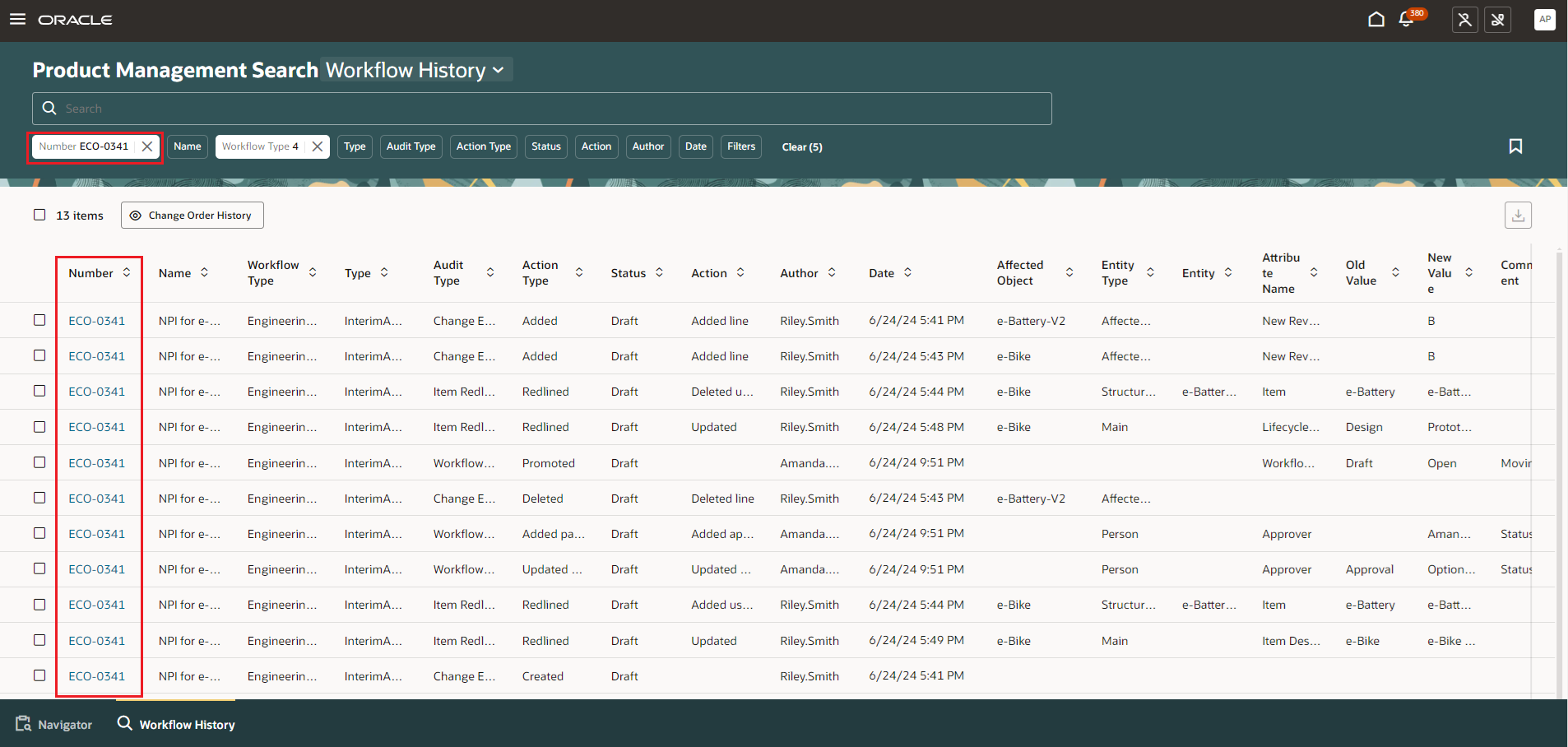

複数のキーワード検索と適用済フィルタを組み合せて検索を完了できます。
たとえば、特定の変更オーダーECO-0341のすべてのワークフロー履歴を検索するとします。 検索結果をワークフロー番号または名前とタイプでフィルタできます。
変更番号でフィルタされた履歴レコード。
変更番号でフィルタされた履歴レコード

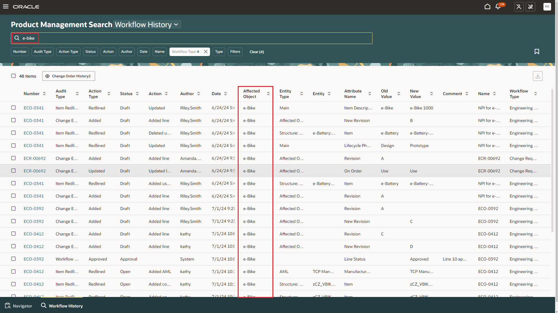

たとえば、影響を受ける特定のオブジェクトe-bikeのすべてのワークフロー履歴を検索するとします。 検索ボックスに、影響を受けるオブジェクトを入力して、影響を受けるオブジェクトでフィルタできます。
影響を受けるオブジェクトでフィルタされた履歴レコード

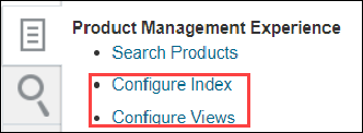

検索で使用する属性の索引を構成して、特定の検索ビューを作成できます。 索引および「ビュー管理」ページにナビゲートするには、「タスク」パネルの「製品管理エクスペリエンス」セクション内の次のタスクを使用します:
  • 索引の構成
  • ビューの構成
「索引の構成」と「ビューの構成」
「索引の構成」と「ビューの構成」

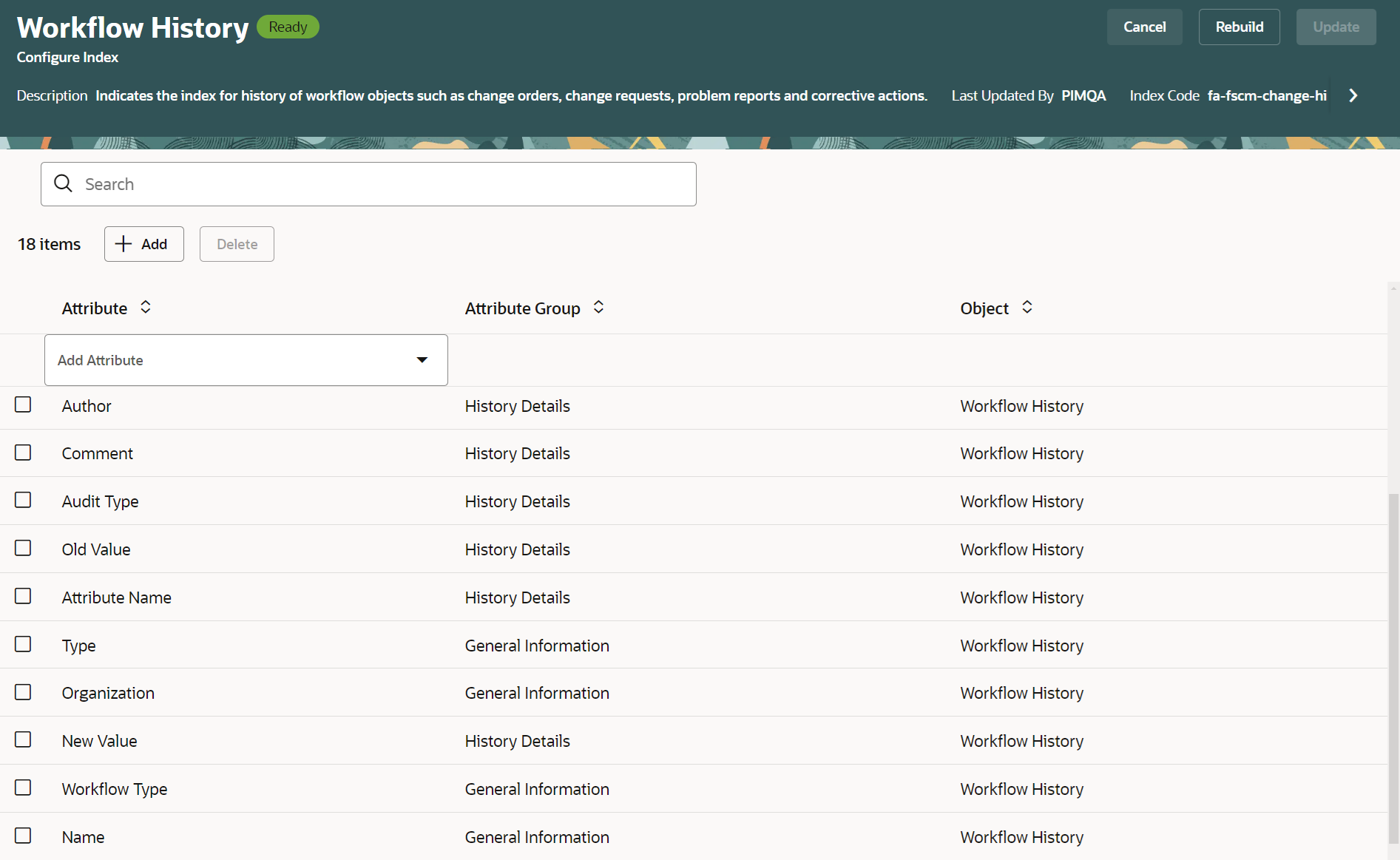

索引の構成
「索引管理」ページに、索引構成に対して有効になっているオブジェクトが表示されます。  各オブジェクトの「索引の構成」ページには、すでに索引付けされている属性および属性グループのリストが表示されます。 属性を追加または削除し、索引を再作成して、追加の「変更ヘッダー」または「ワークフロー履歴」属性を含めることができます。 再作成が完了したら、検索ビューに属性を追加できます。 四半期更新後に索引を再作成する必要があります。
変更属性の索引ページの構成
変更属性の索引ページの構成

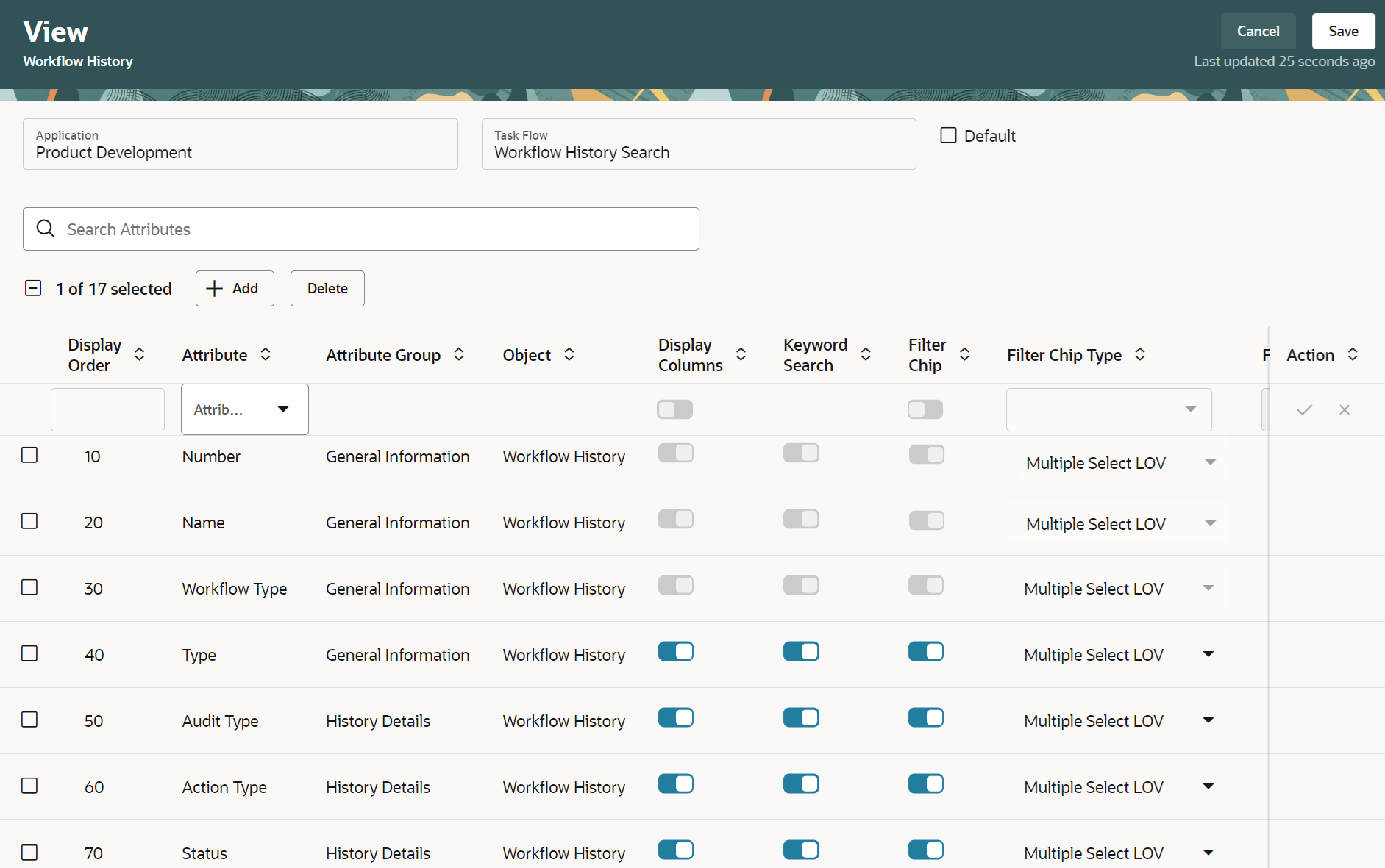

ビューの構成
「ビュー管理」ページには、すでに構成済のビューのリストが表示されます。 既存のビューを変更することも、新しいビューを作成することもできます。 ビューごとに、索引付けされている属性を追加または削除できます。 「変更の管理」ページには、デフォルト・ビューが表示されます。
属性ごとに、次のものを有効にできます。
  • キーワード検索 - 検索フィールドに検索用語を入力して属性を検索します。
  • 表示列 - 検索結果に属性の列を表示します。
  • フィルタ - 属性で結果をフィルタします。 フィルタ・チップは、日付またはテキストのいずれかの属性に対して有効です。 長いテキスト属性に対してフィルタ・チップを使用可能にすることはできません。
ワークフロー履歴の検索ビューの構成
ワークフロー履歴の検索ビューの構成
