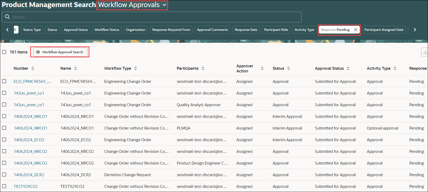

承認待ちの検索
承認待ちの検索
ワークフロー承認を検索するときに実行できる操作は次のとおりです:

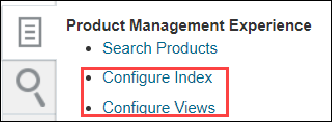

検索で使用する属性の索引を構成して、特定の検索ビューを作成できます。 索引および「ビュー管理」ページにナビゲートするには、「タスク」パネルの「製品管理エクスペリエンス」セクション内の次のタスクを使用します:
  • 索引の構成
  • ビューの構成
「索引の構成」と「ビューの構成」

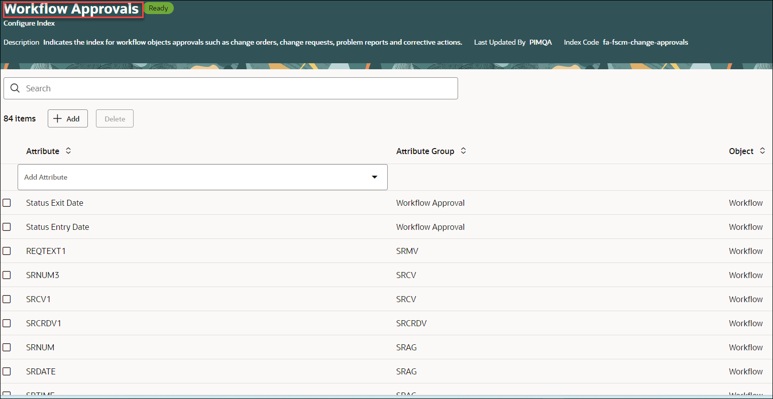

索引の構成
「索引管理」ページに、索引構成に対して有効になっているオブジェクトが表示されます。  各オブジェクトの「索引の構成」ページには、すでに索引付けされている属性および属性グループのリストが表示されます。 属性を追加または削除し、索引を再作成して、ヘッダー、付加フレックスフィールド、拡張可能フレックスフィールド、承認属性などの追加属性を含めることができます。 再作成が完了したら、検索ビューに属性を追加できます。 四半期更新後に索引を再作成する必要があります。
ワークフロー承認属性の索引ページの構成
ワークフロー承認属性の索引ページの構成

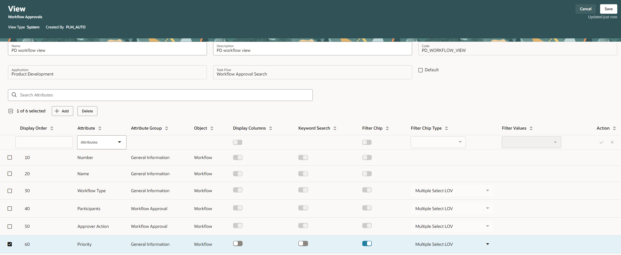

ビューの構成
「ビュー管理」ページには、すでに構成済のビューのリストが表示されます。 既存のビューを変更することも、新しいビューを作成することもできます。 ビューごとに、索引付けされている属性を追加または削除できます。 「変更の管理」ページには、デフォルト・ビューが表示されます。
属性ごとに、次のものを有効にできます。
  • キーワード検索 - 検索フィールドに検索用語を入力して属性を検索します。
  • 表示列 - 検索結果に属性の列を表示します。
  • フィルタ - 属性で結果をフィルタします。 フィルタ・チップは、日付またはテキストのいずれかの属性に対して有効です。 長いテキスト属性に対してフィルタ・チップを使用可能にすることはできません。
変更承認の検索ビューの構成
変更承認の検索ビューの構成

  1. 「応答」 = 「待ち状態」のフィルタを使用して、承認待ちを検索できます。
