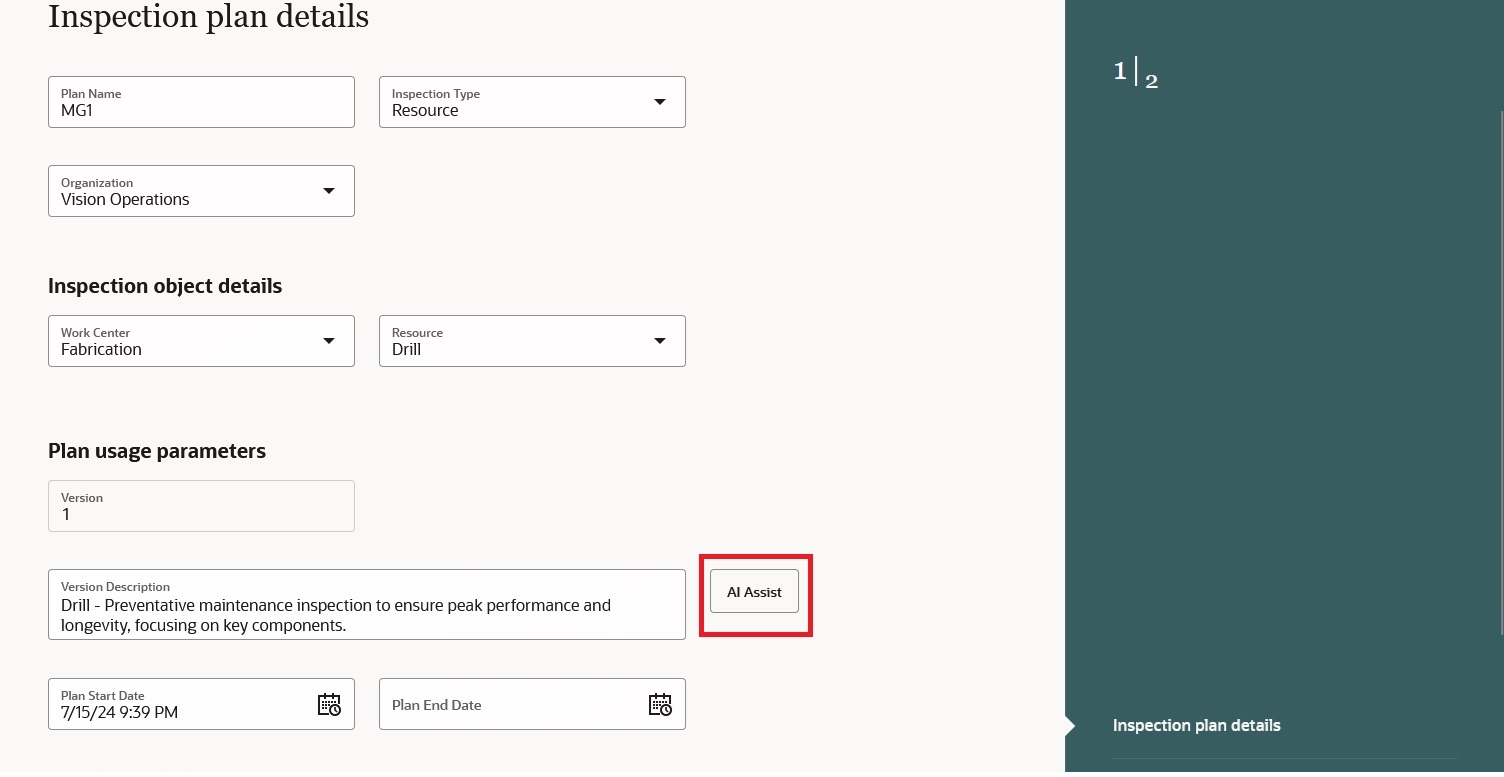

検査プランでレビュー、編集および保存できる検査プラン・バージョン摘要を生成するには、次を実行します:
- 「検査プラン詳細」ページで、プラン名、検査タイプ、組織、検査オブジェクト詳細などの検査プラン詳細を指定します。
- 「バージョン摘要」フィールドの横にある「AI支援」をクリックして、現在のプラン・バージョンの摘要を生成します。
- 摘要を編集するか、「AI支援」を再度クリックして摘要を再生成します。

AI提示の生成を使用するためのボタンは、デフォルトでは有効にされていません。 管理者がVisual Builder Studioを使用してこのボタンを表示する必要があります。 Visual Builder Studioの使用方法の詳細は、Oracle Help CenterのVisual Builder Studioの使用の概要のトピックを参照してください。
