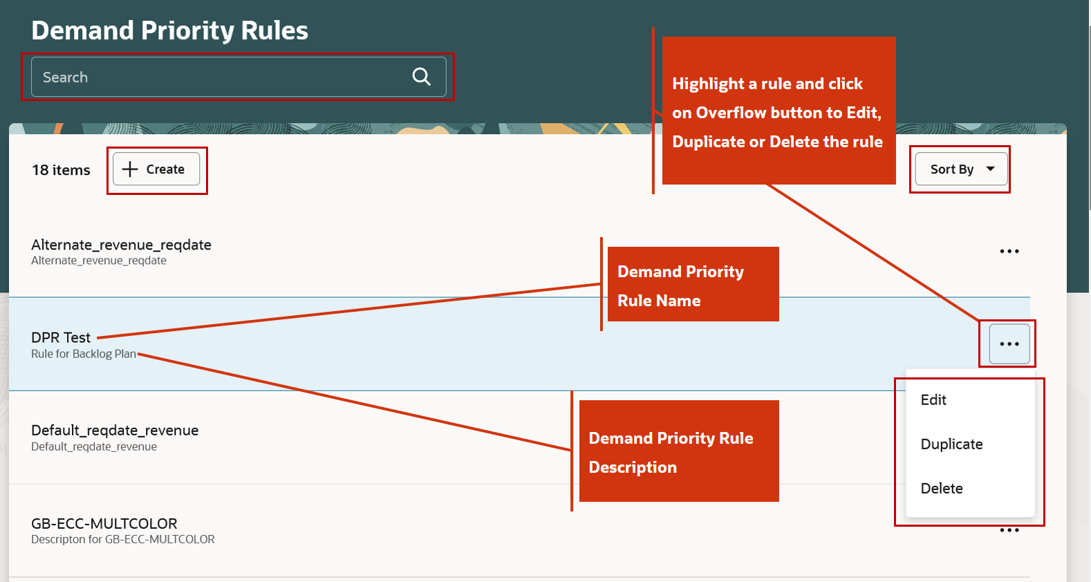

「需要優先度ルール」ページを使用して、次のことができます:
- ルール名に基づいた需要優先度ルールの検索またはフィルタ
- 需要優先度ルールのリストのソート
- 需要優先度ルールの作成、編集、複製または削除

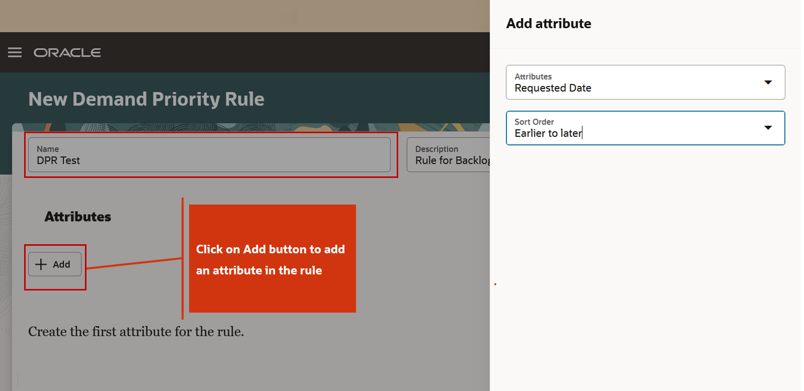

- 「需要優先度ルール」ページで「作成」ボタンをクリックします。
- 需要優先度ルールの名前と摘要を入力します。
- 「追加」ボタンをクリックして、ルールに属性を追加します。
- 「属性の追加」ドロワーで、属性とソート順序を選択し、「適用」ボタンをクリックします。
- 属性が新しいルールに追加されます。
ルールに属性を追加するために使用する「追加」ボタン

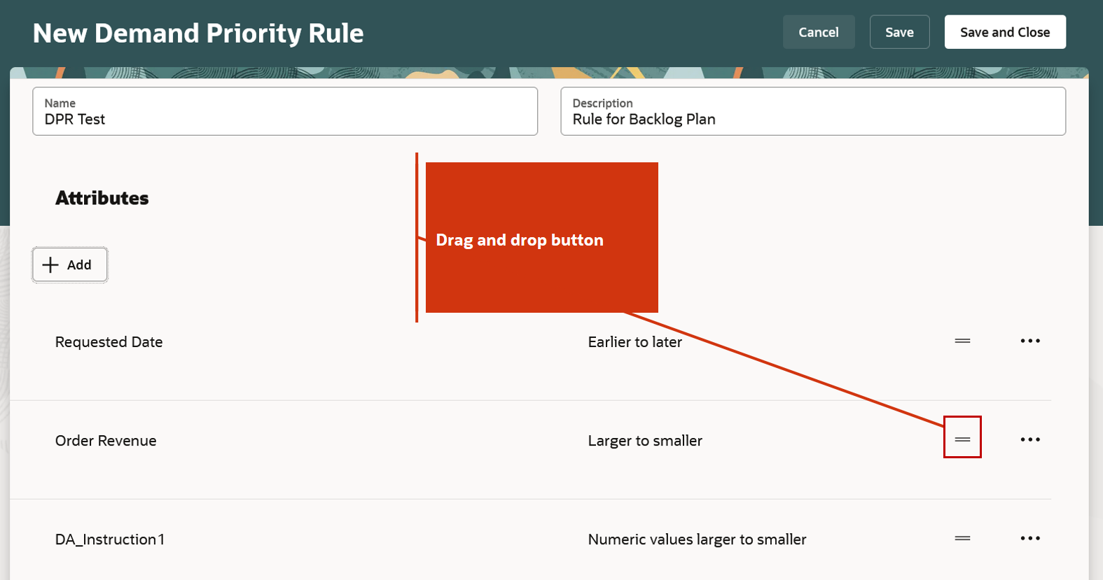

需要優先度ルールに複数の属性を追加できます。 使用可能な属性タイプは、日付、数値および表示です。 ドラッグ・アンド・ドロップ・ボタンを使用して、ルール内の属性の優先度を変更できます。 「保存してクローズ」ボタンをクリックして、ルールを保存します。
ルール内の属性の優先度を変更するために使用するドラッグ・アンド・ドロップ・ボタン

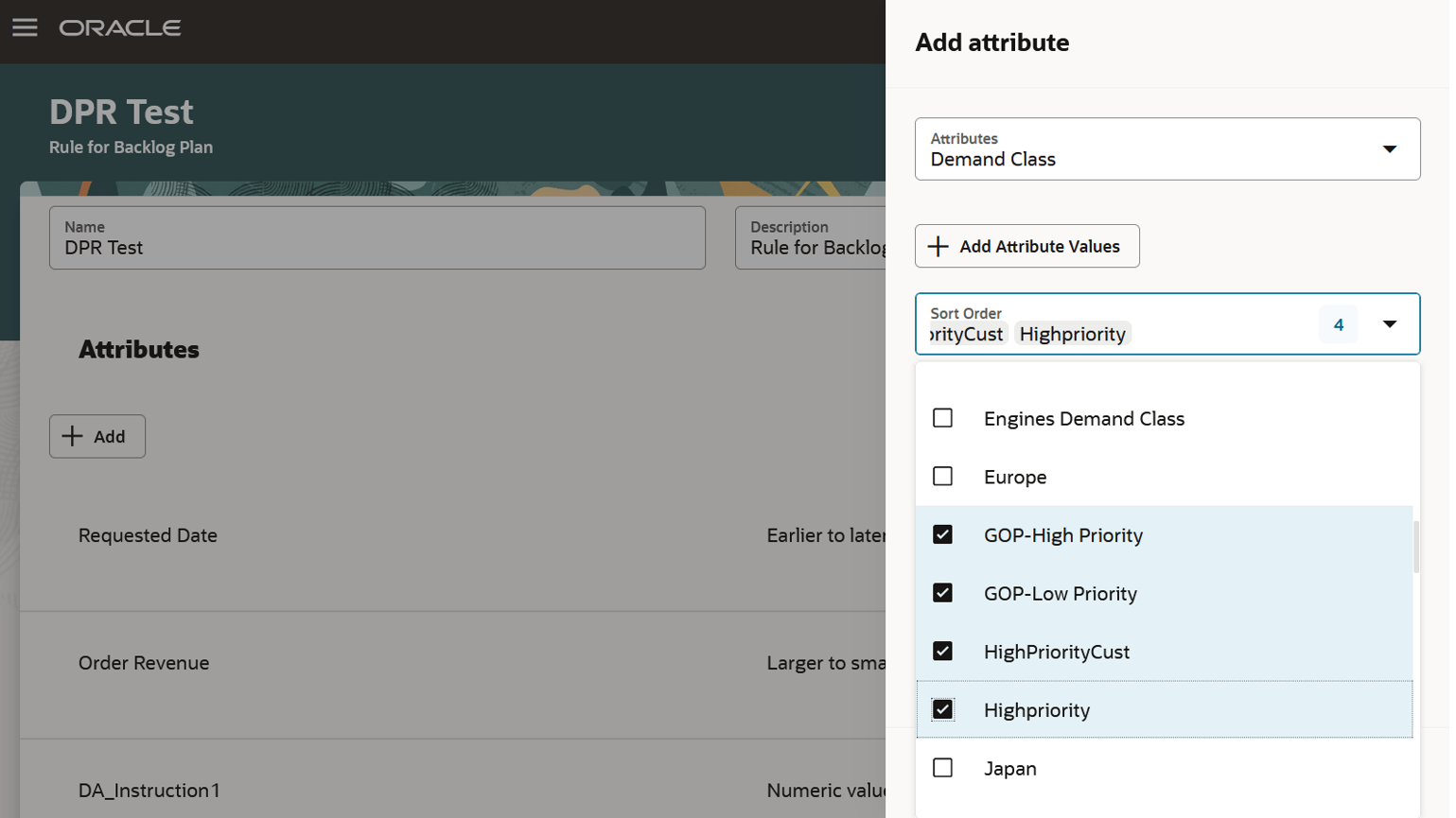

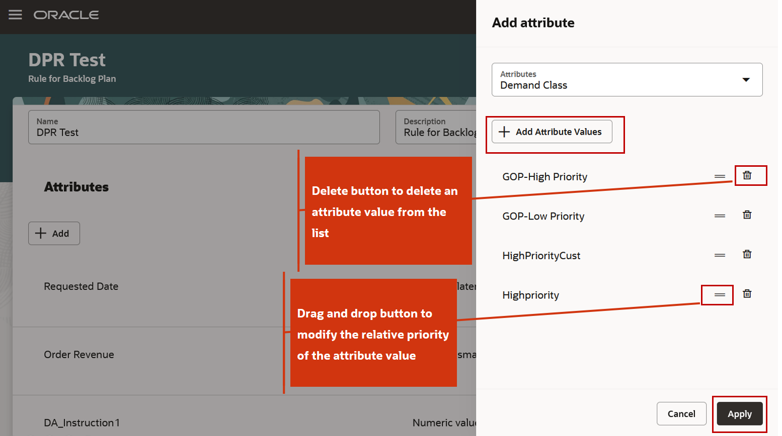

列挙値が設定された属性を使用して、需要に優先度を付けることができます。 このような属性については、最高から最低までの需要優先度を値の順序で指定できます:
- 「属性」フィールドで、「需要区分」などの列挙属性を選択します。
- 「属性値の追加」ボタンをクリックして、この属性の需要優先度付けに使用する個々の値を選択します。
値リストからの需要区分属性の値の選択

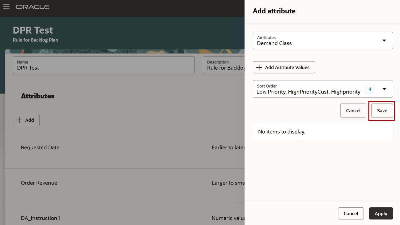

「保存」ボタンをクリックして、選択した属性値のリストを保存します。
選択した属性値のリストを保存するための「保存」ボタン
属性値をドラッグして、属性値の相対的な優先度を変更できます。 「適用」ボタンをクリックして、属性をルールに追加します。
ドラッグ・アンド・ドロップ、削除および適用ボタン

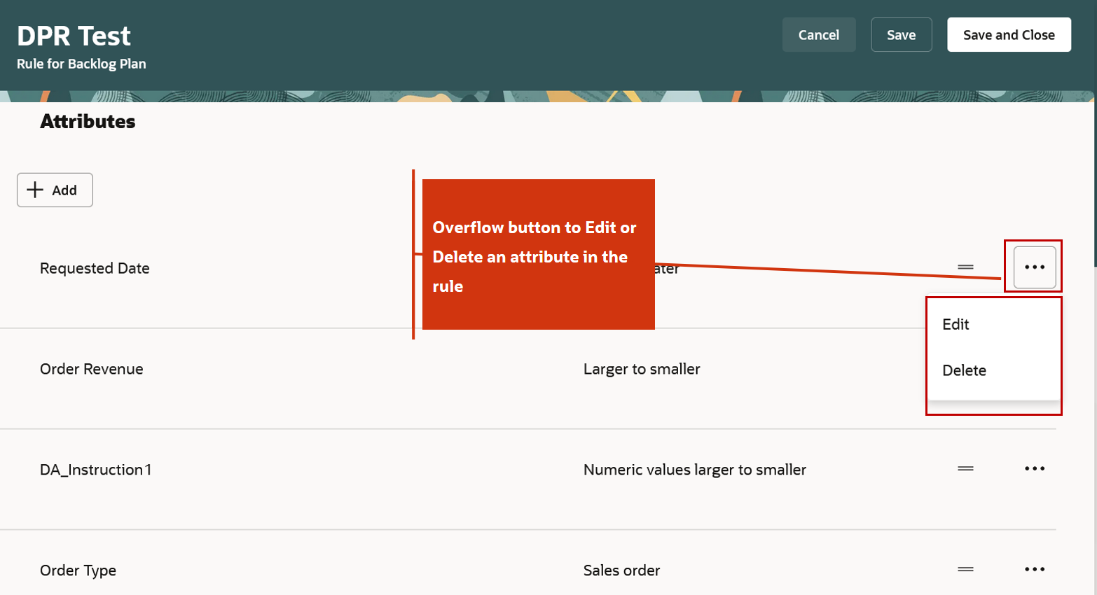

オーバーフロー・ボタンをクリックして、ルールの属性を編集または削除します。
属性を編集および削除するためのオーバーフロー・ボタン

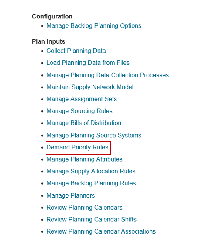

プロファイル・オプション値を「はい」に設定した後、再度サインインします。 「タスク」パネルに「需要優先度ルール」タスクが表示されます。 Redwoodの「需要優先度ルール」ページには、「供給プランニング」および「需要および供給プランニング」作業領域の「タスク」パネルからアクセスできます。
Oracle Backlog Managementの作業領域の「タスク」パネル
