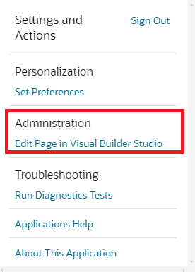

VB Studioを使用して特定のページを拡張できるかどうかを確認するには、そのページに移動して「設定およびアクション」メニューを開きます。 「Visual Builder Studioでページを編集」タスクを探します。
「設定およびアクション」メニュー
「Visual Builder Studioでページを編集」タスクが表示されない場合、VB Studioを使用してページを編集することはできません。

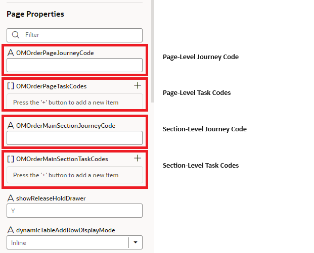

- ページ・プロパティ・セクション(以前の定数タブ)にナビゲートします。 ページが完全にロードされるのを待ってから、次のステップに進みます。
- 変更するジャーニ・コード・プロパティを検索し、ガイド付きジャーニのページまたはセクションレベルのコードをVB Studioのプロパティ・フィールドに入力します。
VB Studioのプロパティ名とガイド付きジャーニのフィールド名のマッピング
VB Studio内のプロパティ名 |
フィールド名 |
説明 |
NamePageJourneyCode |
(ジャーニ)コード |
ページレベルのジャーニ・コード・フィールド。Nameはページのキャメル・ケース名です。 ガイド付きジャーニをページ・レベルで表示するには、このフィールドにジャーニ・コードを入力します。 |
NamePageTaskCodes |
(タスク)コード |
ページレベルのタスク・コード。Nameはページのキャメル・ケース名です。 タスクをページ・レベルで表示するには、このフィールドにタスク・コードを入力します。 複数のタスク・コードを指定する場合は、カンマで区切ります。 |
NameSectionJourneyCode |
(ジャーニ)コード |
セクションレベルのジャーニ・コード・フィールド。Nameはセクションのキャメル・ケース名です。 ガイド付きジャーニをセクション・レベルで表示するには、このフィールドにジャーニ・コードを入力します。 |
NameSectionTaskCodes |
(タスク)コード |
セクションレベルのタスク・コード。Nameはセクションのキャメル・ケース名です。 タスクをセクション・レベルで表示するには、このフィールドにタスク・コードを入力します。 複数のタスク・コードを指定する場合は、カンマで区切ります。 |
次のスクリーンショットは、ページ・レベルおよびセクション・レベルのジャーニ・コード・フィールドを示しています。
VB Studioのジャーニ・コード・フィールド
