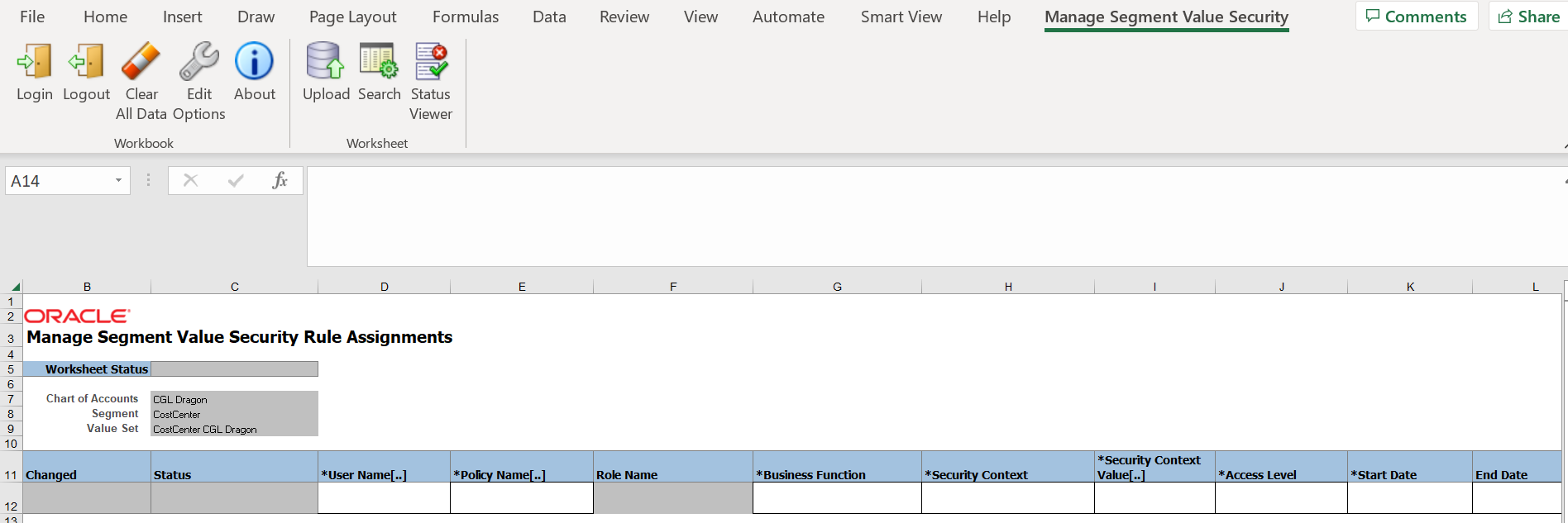

「セグメント値セキュリティ・ルールの管理」スプレッドシートの「ルール割当」シート
「セグメント値セキュリティ・ルールの管理」スプレッドシートの「ルール割当」ワークシートは、ユーザーにポリシーを割り当て、そのユーザーにポリシー割当が適用されるビジネス機能とセキュリティ・コンテキストを特定し、読取り専用または読取り/書込みアクセス・レベルのいずれかを付与するためのものです。
「ルール割当」ワークシートのキー属性の詳細は次のとおりです。
ユーザー名
ルール割当の対象のユーザーを識別します。 次のいずれかのオプションを選択します。
  1. 特定を選択: 特定の保護された値セットのルールまたはポリシーを割り当てるユーザーのサインイン名を指定する場合に選択します。
  2. ポリシー・ロールに割り当てられたすべてを選択: 指定したポリシーに対してロールが割り当てられたすべてのユーザーとルール割当を共有する場合に選択します。
ポリシー名
ユーザーに割り当てるポリシーを識別します。
ロール名
ルール割当の対象として選択したポリシーに関連付けられているロールを識別するフィールドのみが表示されます。
ビジネス機能
ユーザーのルール割当が適用されるビジネス機能を識別します。 このリストは、ビジネス機能によるセグメント値セキュリティをサポートする製品モジュールに対応しています。 選択肢は次のとおりです。 これらのビジネス機能のいずれかを選択すると、Oracle Subledger Accounting (一般会計と補助元帳の間で統合する製品モジュール)が自動的に含められます。
  1. 資産
  2. 一般会計
  3. 買掛/未払金
  4. 送り側会社間
  5. Receivables
  6. 受け側会社間
ノート: この2つの会社間のビジネス機能を使用すると、ユーザーが会社間組織を使用して送り側または受け側のキャパシティで取引する場合、指定した会社間組織のユーザーへのルール割当が適用可能かどうかをさらに区別できます。
ユーザーへのポリシーの付与が特定のビジネス機能のみに制限されていない場合は、「すべてのビジネス機能」を選択することもできます。 また、これは、会社間モジュールにおいて、会社間ユーザーへのルール割当が、指定された会社間組織が送り側と受け側のキャパシティのどちらで取引するかに関係なく適用される場合にも使用できます。
この属性の選択により、次のセキュリティ・コンテキスト属性に対して有効な選択肢も決まります。これは、セキュリティ・コンテキストが選択されるビジネス機能に対応するためです。
セキュリティ・コンテキスト
どのタイプのセキュリティ・コンテキストで、ユーザーに対してポリシーまたはルール割当を有効とするかを識別します。 選択したビジネス機能に関連するセキュリティ・コンテキストを選択する必要があります。 たとえば、一般会計ビジネス機能の場合、適用可能なセキュリティ・コンテキストはデータ・アクセス・セットとなります。
選択肢は次のとおりです。
  1. ビジネス・ユニット: 買掛/未払金と売掛/未収金のビジネス機能に適用されます。
  2. 資産台帳: 資産ビジネス機能に適用されます。
  3. データ・アクセス・セット: 一般会計ビジネス機能に適用されます。
  4. 会社間組織: 会社間ビジネス機能に適用されます。
  5. すべてのセキュリティ・コンテキスト: いずれのビジネス機能にも適用されます。
この属性の選択により、次のセキュリティ・コンテキスト値属性に対して適用される選択肢も決まります。これは、セキュリティ・コンテキスト値が選択されるビジネス機能に対応するためです。
セキュリティ・コンテキスト値
選択したセキュリティ・コンテキスト・タイプおよびユーザーに対してポリシーまたはルール割当が、どのビジネス機能のセキュリティ・コンテキスト値に対して有効になるかを指定します。 選択肢には、ルール割当に対して選択したセキュリティ・コンテキストに応じて、システム内の有効な資産台帳、ビジネス・ユニット、データ・アクセス・セットまたは会社間組織が含められます。 特定の値を指定しない場合は、「すべてのセキュリティ・コンテキスト値」を選択することもできます。 これは、前の「セキュリティ・コンテキスト」列で「すべてのセキュリティ・コンテキスト」が選択されている場合に有効になる唯一の選択肢でもあります。 これにより、ユーザーがどのデータ・アクセス・コンテキストで作業するかに関係なく、このポリシーが常にユーザーに適用されます。
アクセス・レベル
指定されたビジネス機能、セキュリティ・コンテキストおよびコンテキスト値のユーザー・ルールまたはポリシー割当を、読取り専用または読取り/書込みのどちらで付与するかを示します。
読取り専用に設定されているルール割当の場合、許可される勘定科目値は、照会ページやレポートなどの読取り専用機能にのみ適用可能です。 製品機能に会計データの更新機能が含まれる場合、ユーザーは読取り専用アクセス権を持つこれらの勘定科目値を使用できなくなります。
読取りおよび書込みに設定されたルール割当の場合、許可される勘定科目値は読取り専用機能および会計データの更新機能を含む機能に適用可能です。
