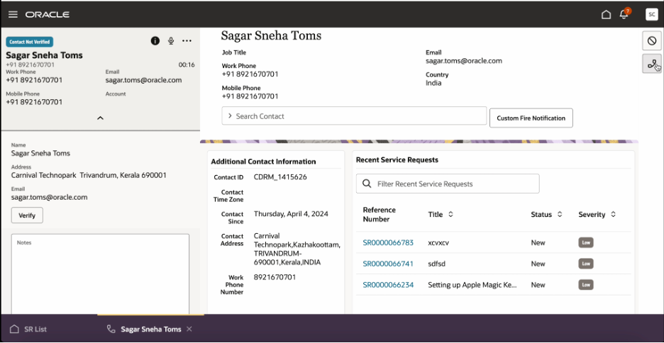

Redwoodユーザー・エクスペリエンスでは、管理者が「通話」ヘッダー・セクションに含まれるフィールドを構成できるようになりました。このフィールドは、通話の受入れ後にエージェントに表示されます。
Redwoodユーザー・エクスペリエンスのサービス・センターの通話ヘッダー
ビジネス・ニーズに基づいて、エージェントが顧客と話しながら使用する関連フィールドを定義し、使いやすさを向上させ、時間を短縮できます。
