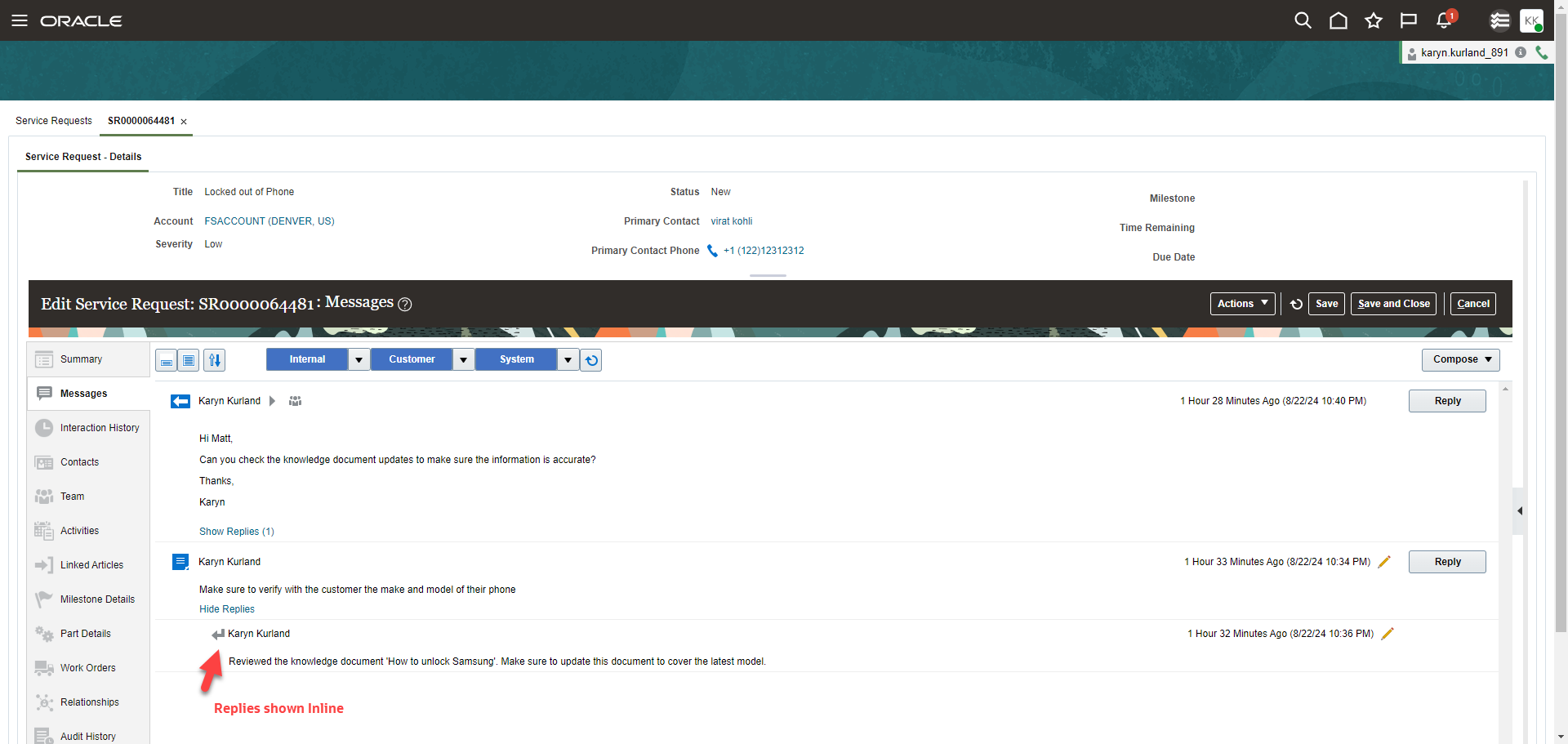

「プロファイル・オプション」の値がORA_SVC_REPLY_THREAD_INLINEに設定されているときの返信のスクリーンショットを次に示します
インラインで表示された返信

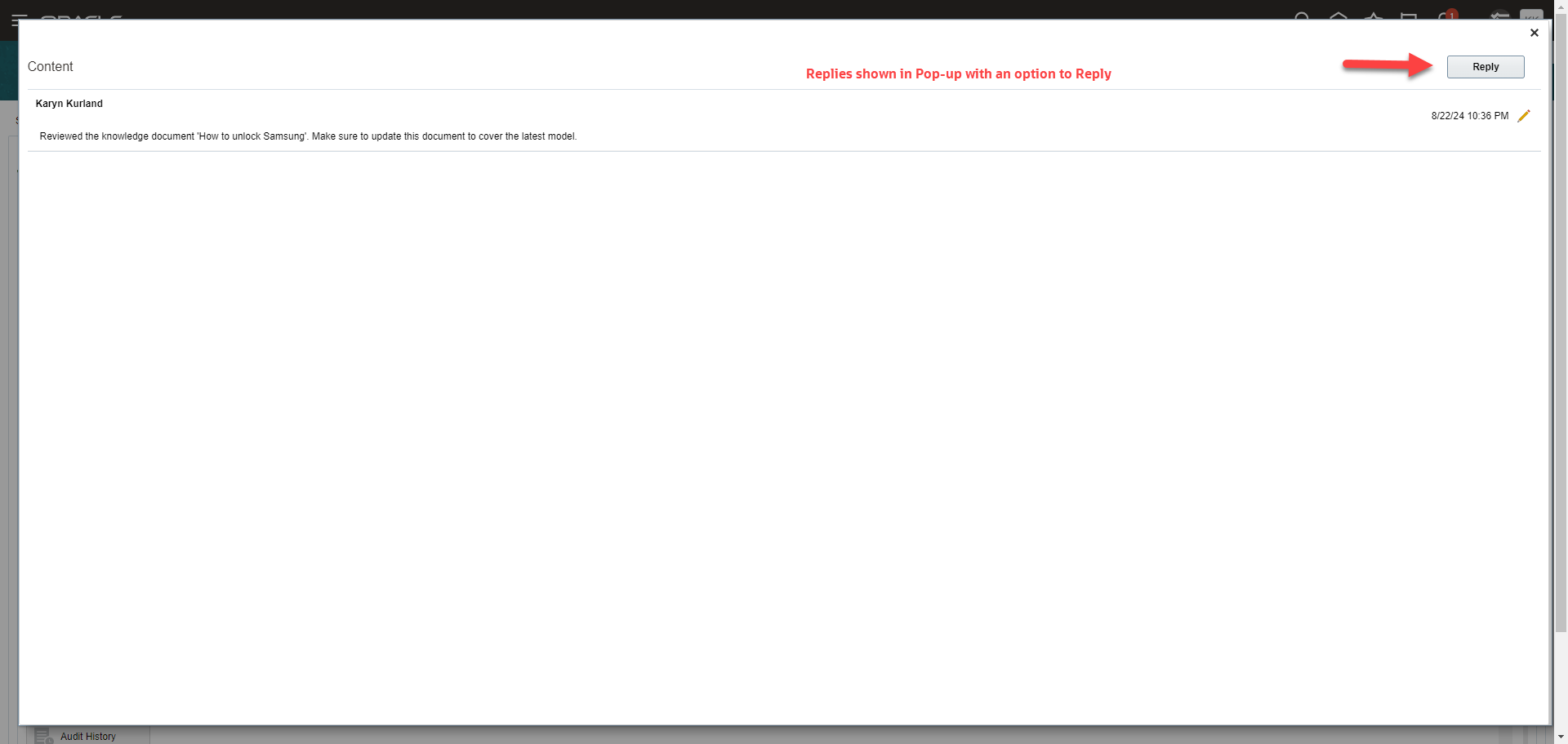

「プロファイル・オプション」の値がORA_SVC_REPLY_THREAD_BY_POPUPに設定されている場合の返信のスクリーンショットを次に示します
PopUpに示されている返信と返信機能

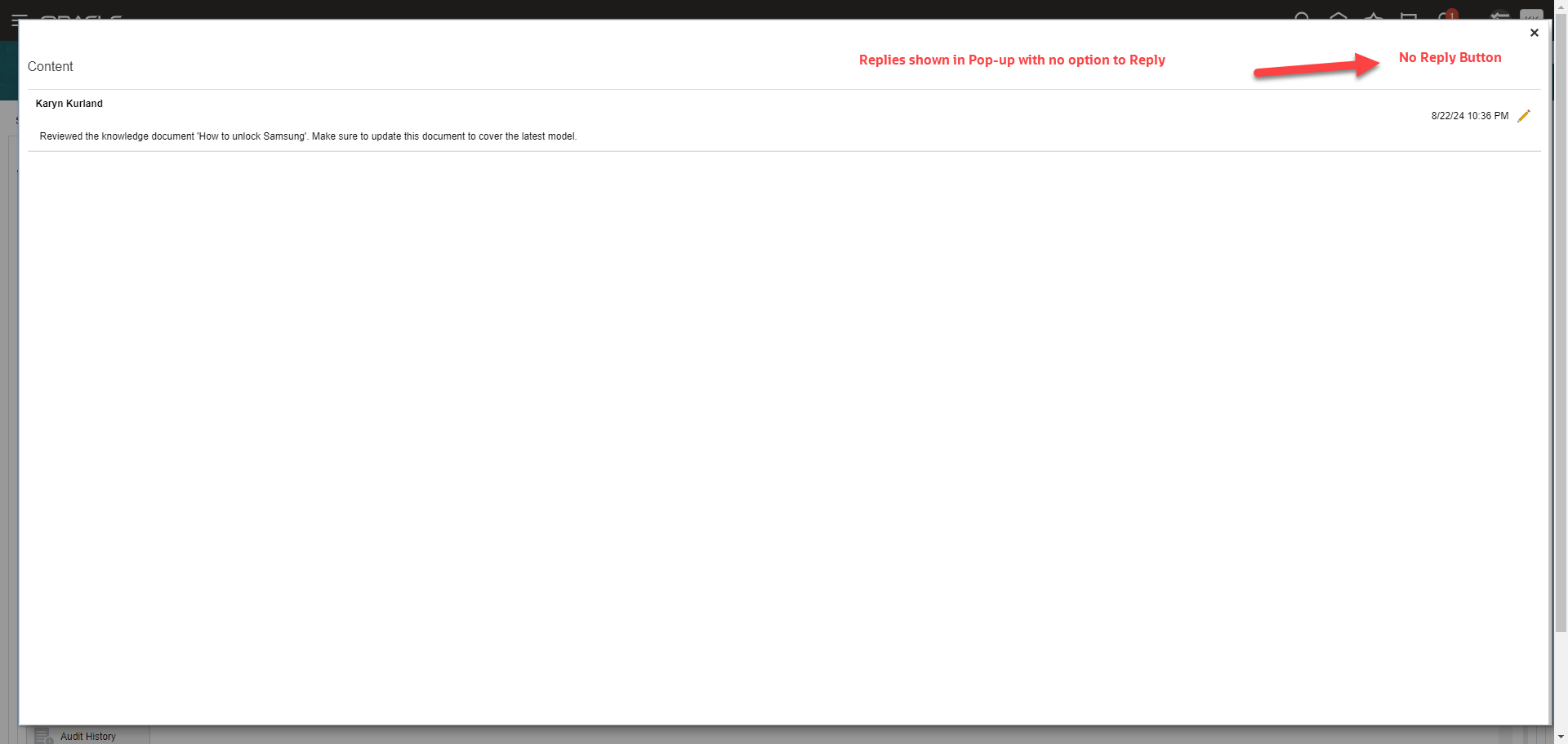

「プロファイル・オプション」の値がORA_SVC_REPLY_OFFに設定されている場合の返信のスクリーンショットを次に示します
返信機能がないPopUpに表示される返信

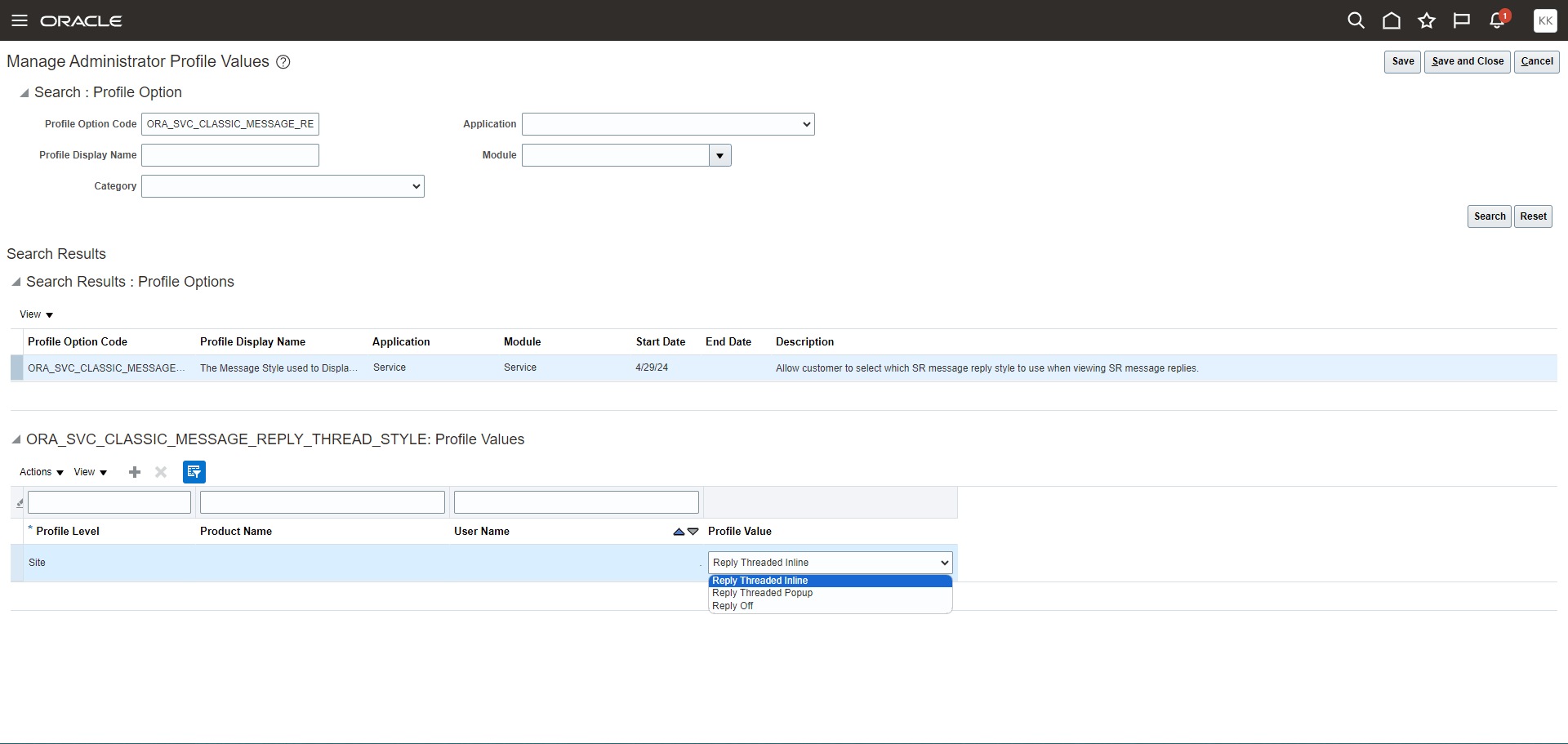

有効化のステップ
次に、プロファイル・オプションORA_SVC_CLASSIC_MESSAGE_REPLY_THREAD_STYLEの値を変更するためのステップを示します。
  1. 設定ユーザーまたは管理者としてサインインします。
  2. 「設定と保守」作業領域にナビゲートします。
  3. 「タスク」パネル・タブを開き、「検索」をクリックします。
  4. 「管理者プロファイル値の管理」タスクを検索してクリックします。
  5. 「管理者プロファイル値の管理」ページで、前述のプロファイル・オプションを検索します。
  6. 次を実行します。
  • 「プロファイル値」リージョンの「プロファイル・レベル」ドロップダウン・リストで、「サイト」が選択されていることを確認します。
  • 「プロファイル値」ドロップダウン・リストから、次のいずれかの値を選択します:
  • ORA_SVC_REPLY_THREAD_INLINE
  • ORA_SVC_REPLY_THREAD_BY_POPUP
  • ORA_SVC_REPLY_OFF
  1. 「保存」をクリックします。
