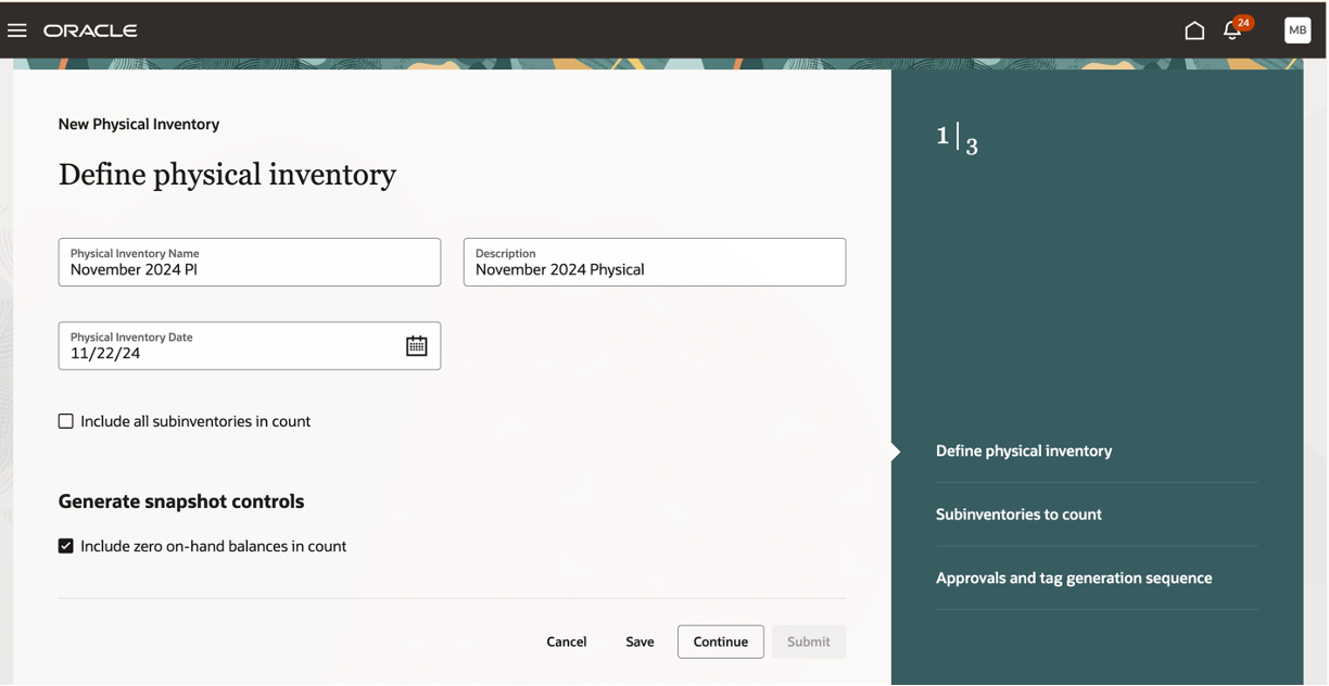

実地棚卸の定義
実地棚卸の定義

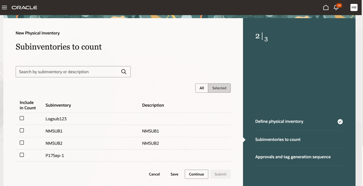

「実地棚卸の定義」ページでは、すべての保管場所を棚卸することを選択するか、棚卸する特定の保管場所を選択できます。
棚卸する保管場所
棚卸する保管場所
