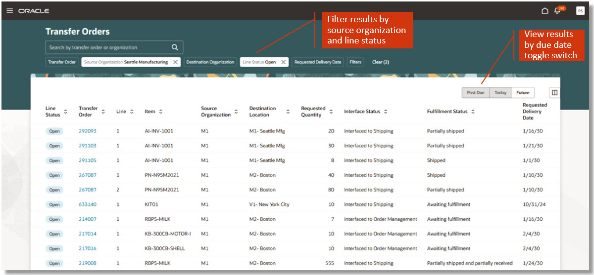

転送オーダー(社内資材転送)は、組織内または組織間で資材を移動するための自動または手動の要求です。 これは供給と需要の両方を単一の文書で表したものであり、これを使用して、資材を費用または在庫搬送先事業所に移動できます。 Redwoodページを使用して転送オーダーを管理できるようになりました。 ソース組織、搬送先組織、明細ステータス、インタフェース・ステータス、要求搬送日範囲など、様々な基準を使用して転送オーダーを検索できます。
「転送オーダー」ランディング・ページ
「転送オーダー」ランディング・ページ

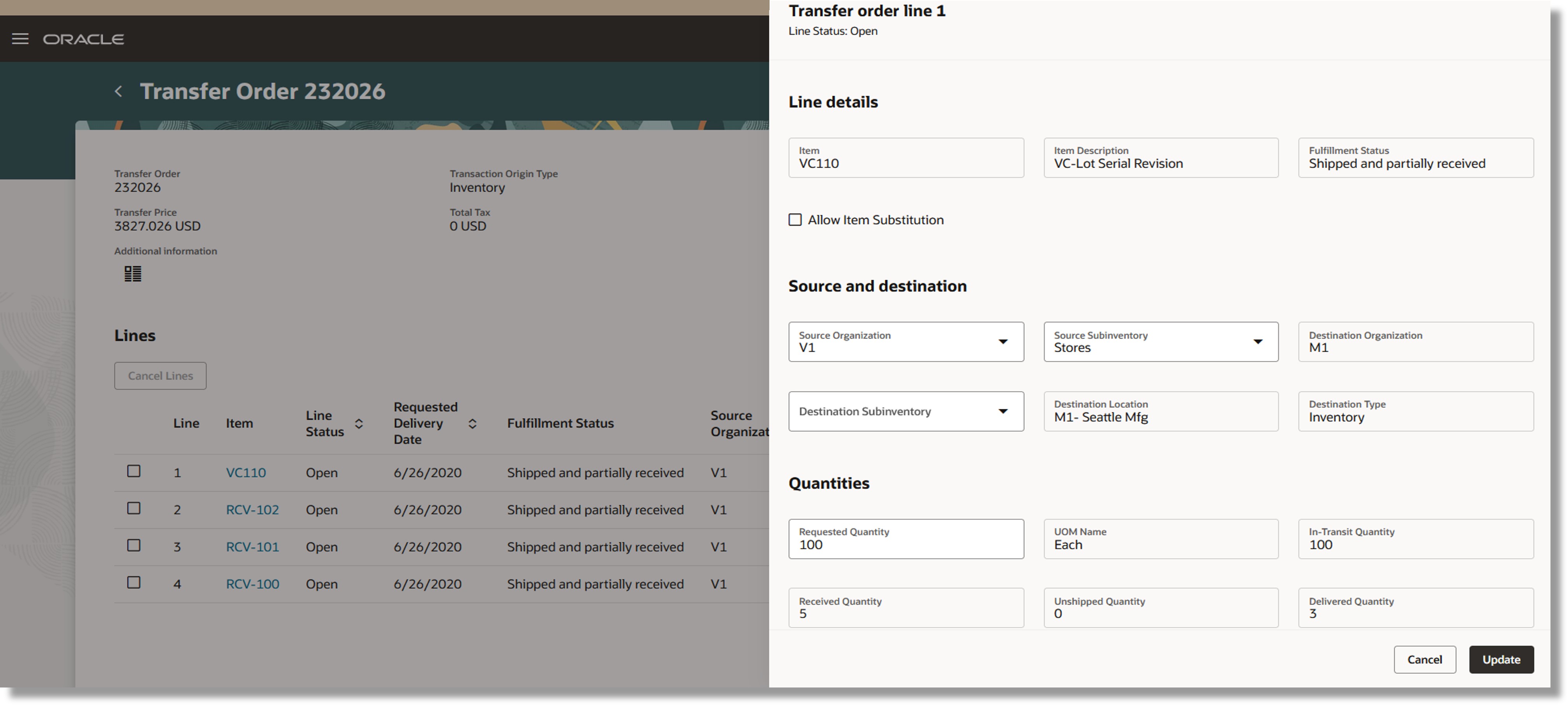

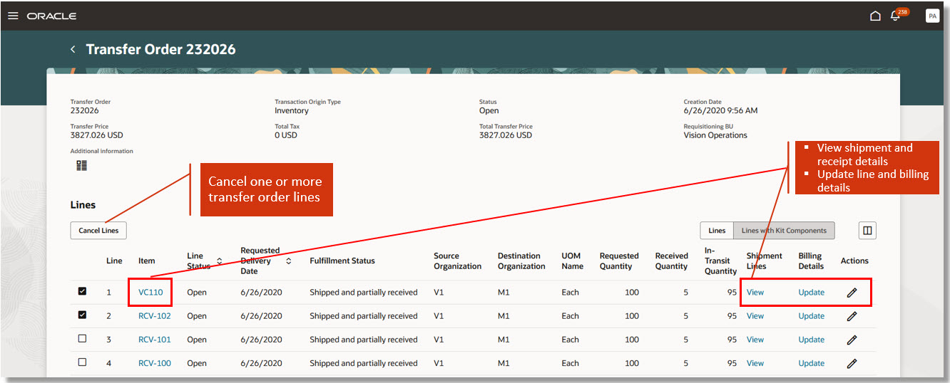

検索結果を絞り込んだ後、特定の転送オーダーにドリルダウンして、出荷および受入詳細の表示、明細詳細の更新、請求詳細の更新、1つ以上の明細の取消など、様々な処理を実行できます。 ソース組織、ソース保管場所、搬送先保管場所、要求数量、要求搬送日などの明細詳細を更新できます。
転送オーダー
「転送オーダー」ページ
転送オーダー明細の「編集」アイコンをクリックすると、明細詳細を表示および編集できます。
転送オーダー明細
転送オーダー明細

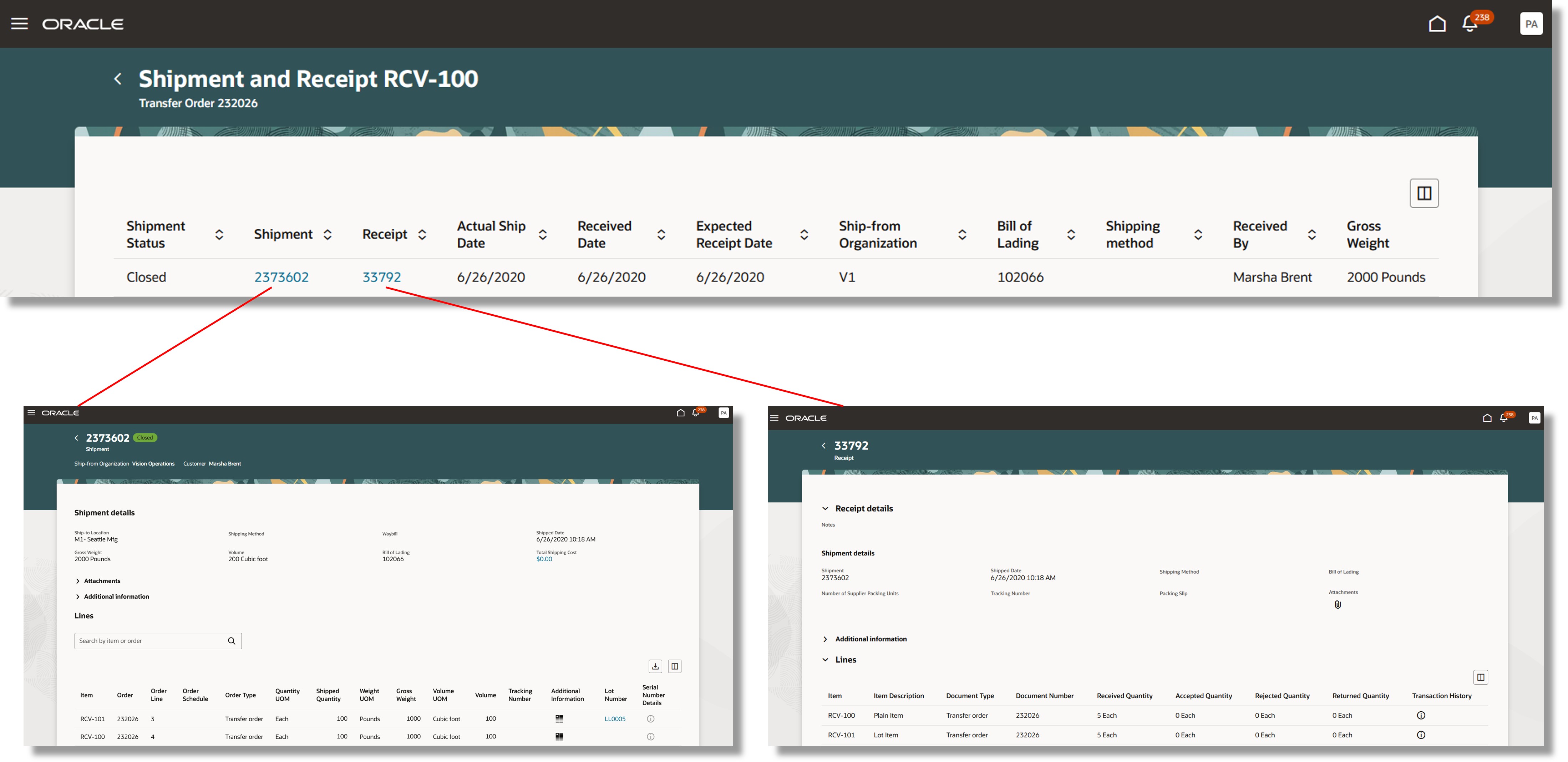

転送オーダー明細の出荷および受入詳細にドリルダウンし、情報をレビューできます。 転送オーダー原価を複数の手数料勘定に配賦する場合は、複数の配分がある転送オーダー明細の請求詳細を更新できます。  請求詳細を更新するには、「転送オーダー」ページの「請求詳細」列にある「更新」リンクをクリックします。
出荷および受入詳細
出荷および受入詳細
