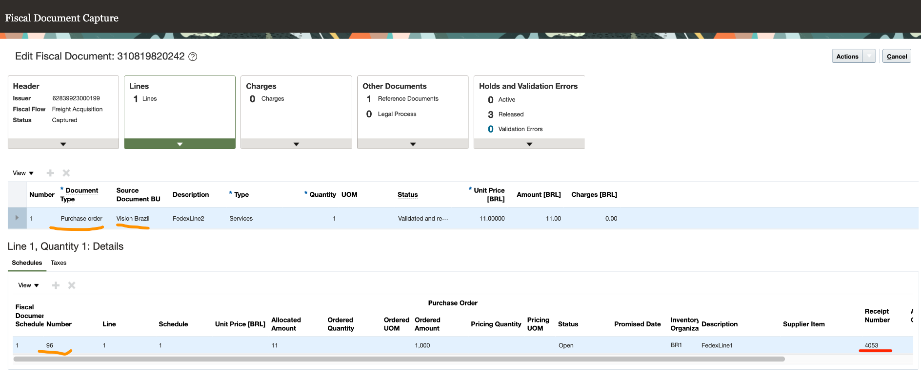

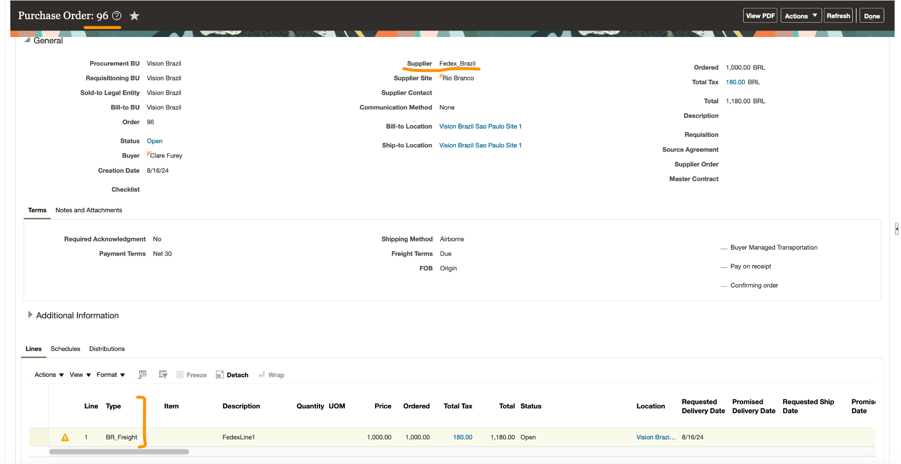

購買オーダー明細に照らして運送費会計文書を取得するために明細タイプがBR_Freightとして指定された購買オーダーのスクリーンショット。

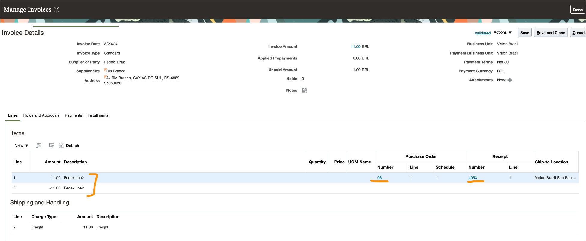

購買オーダーと照合されたプラスの明細と、出荷および処理として送信された請求書明細について相殺するマイナスの明細があるサプライヤへの請求書のスクリーンショット。

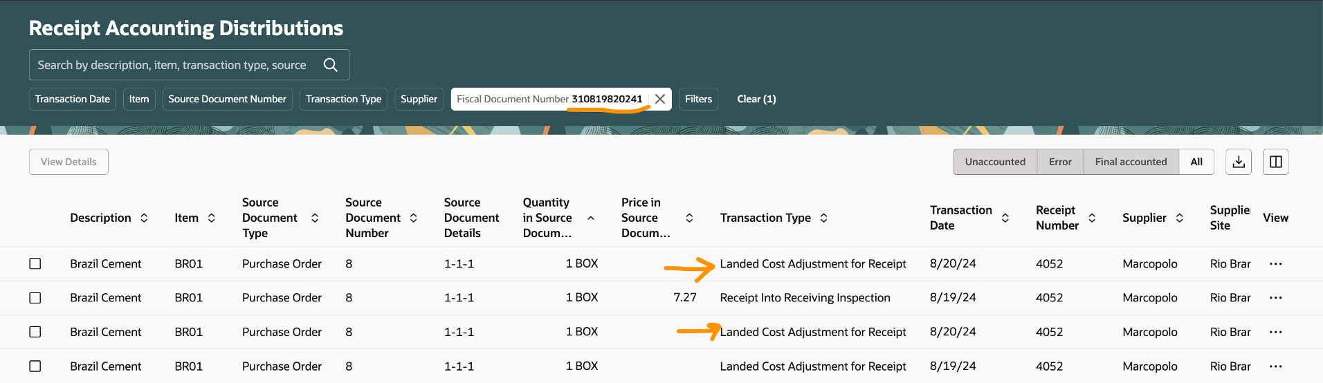

受入検査への運送費購買オーダー受入と荷揚原価調整として記帳するための相殺仕訳の受入会計のスクリーンショット。

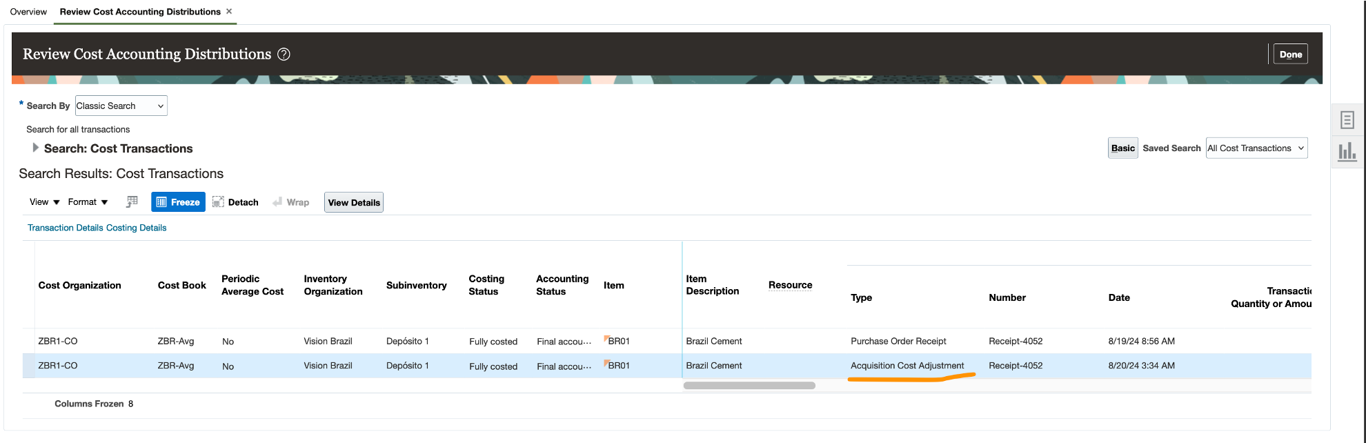

正確な品目原価を確保するために荷揚原価調整を取得原価調整として記帳する原価会計のスクリーンショット。

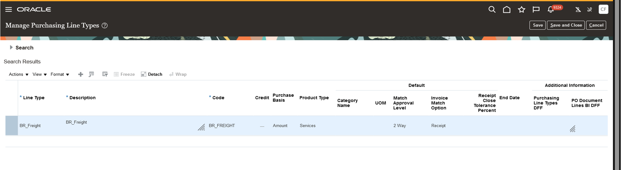

  • 固定価格サービスをBR_Freightとして購買基準のカスタム購買オーダー明細タイプを定義し、この新しい明細タイプで購買オーダーを作成します。 標準会計文書とは異なり、CTe会計文書にはXMLの摘要がないため、これにより、購買オーダーと運送費会計文書の照合が合理化されます。
購買オーダーを運送費会計文書と自動照合するためのカスタム購買オーダー明細タイプの定義のスクリーンショット
