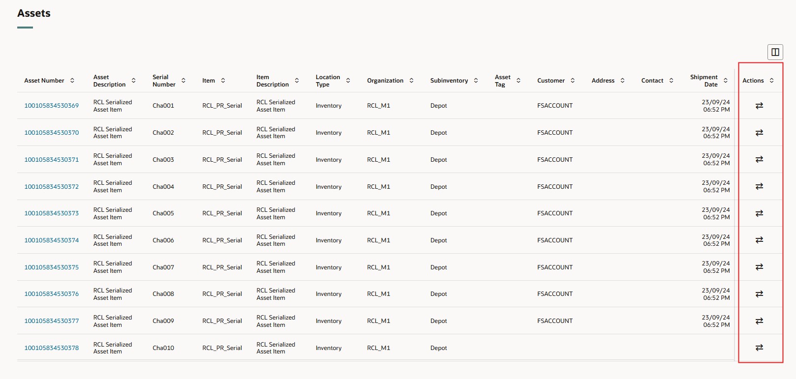

次のスクリーンショットは、「資産」表に追加された交換アイコンを示しています。
デポ修理UI - 「資産」リージョン

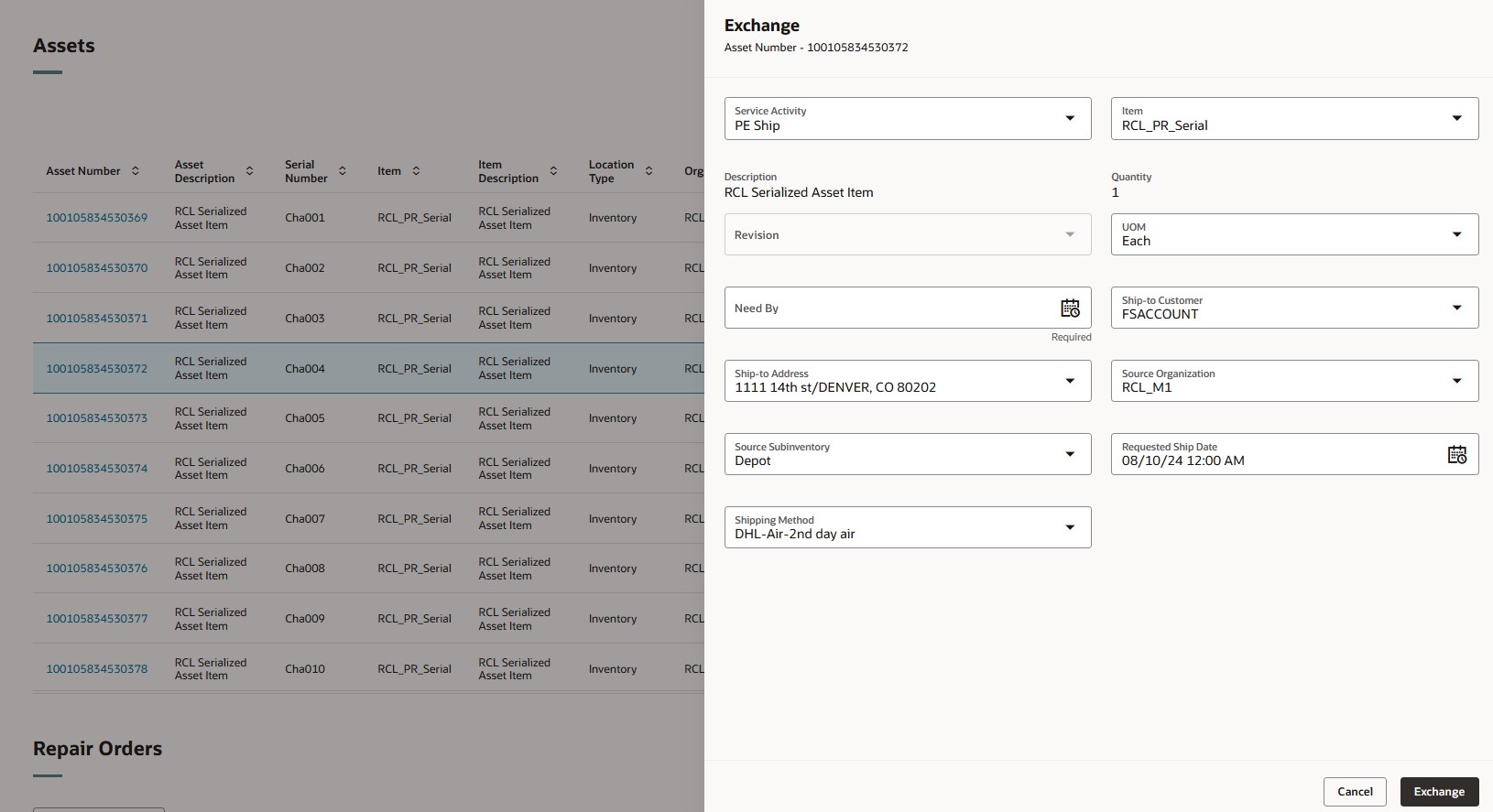

次のスクリーンショットは、新しい交換出荷の作成UIを示しています。
デポ修理UI - 「資産」リージョン - 交換出荷の作成UI

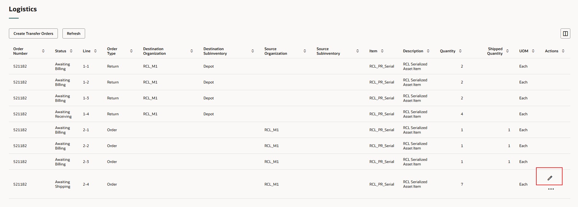

「ロジスティクス」リージョンでデポ修理出荷の数量を減らすこともできます。 顧客に送り返す修理済部品の数が当初の返品承認(RMA)の数量より少ない場合に数量を減らします。 この状況は、顧客による急ぎの出荷、または部品や製品の一部を修理できない場合に発生する可能性があります。 次のUIでは、「ロジスティクス」表の新しい鉛筆アイコンを使用して、「出荷数量」を更新できます。
デポ修理UI - 「ロジスティクス」リージョン

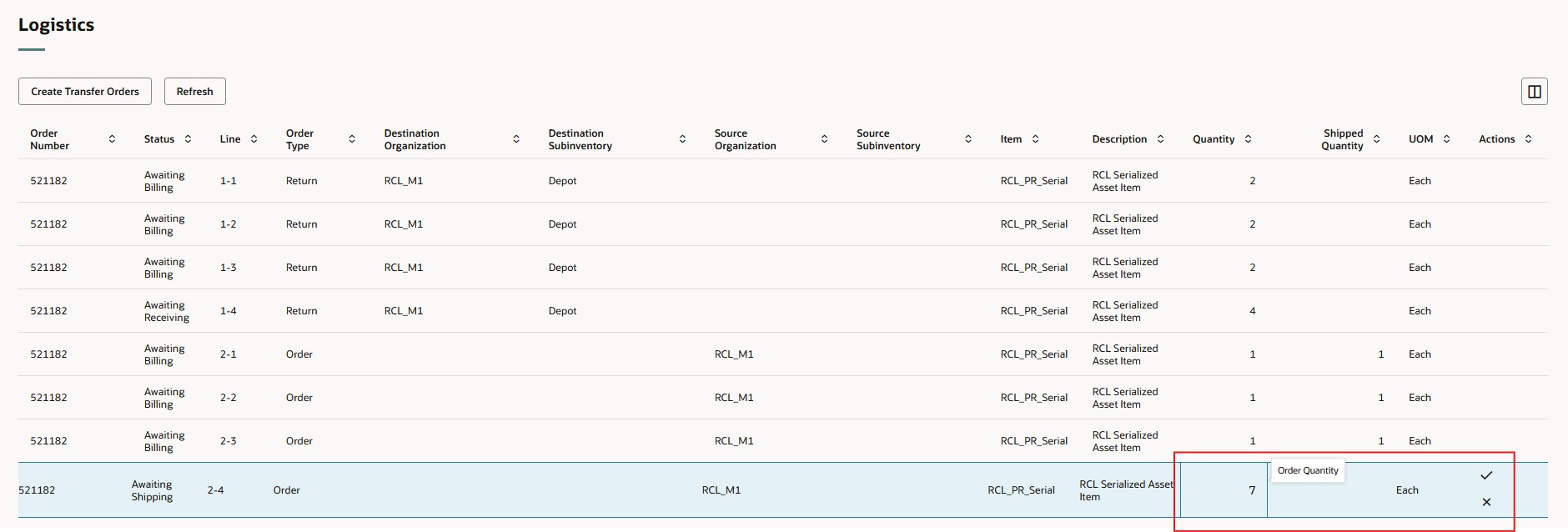

次のスクリーンショットは、更新可能な「出荷数量」フィールドを示しています。
デポ修理UI - 「ロジスティクス」リージョン - 更新可能な「数量」
