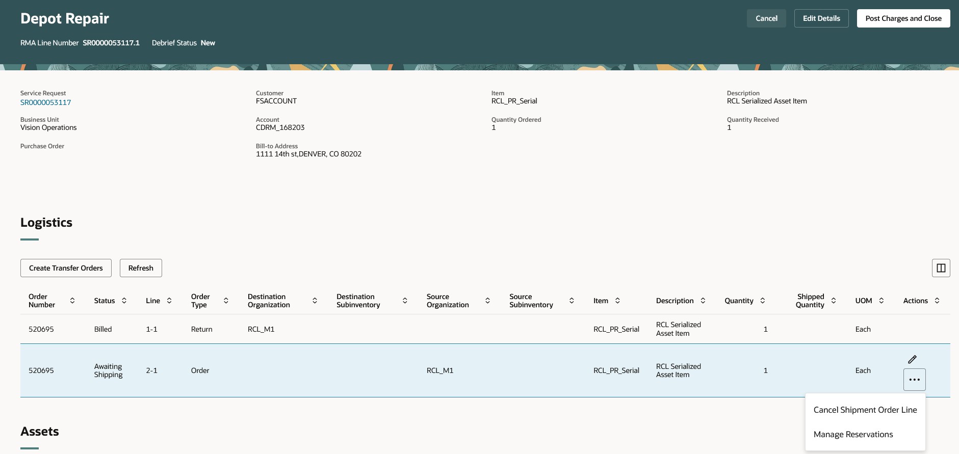

オーダー数量が出荷数量より大きい出荷明細のために、新しい「予約の管理」処理が「ロジスティクス」リージョンに追加されました。 この処理では、次のスクリーンショットに示すように、新しい「予約の管理」UIが開きます。
「デポ修理」UIの「ロジスティクス」リージョン - 処理メニュー

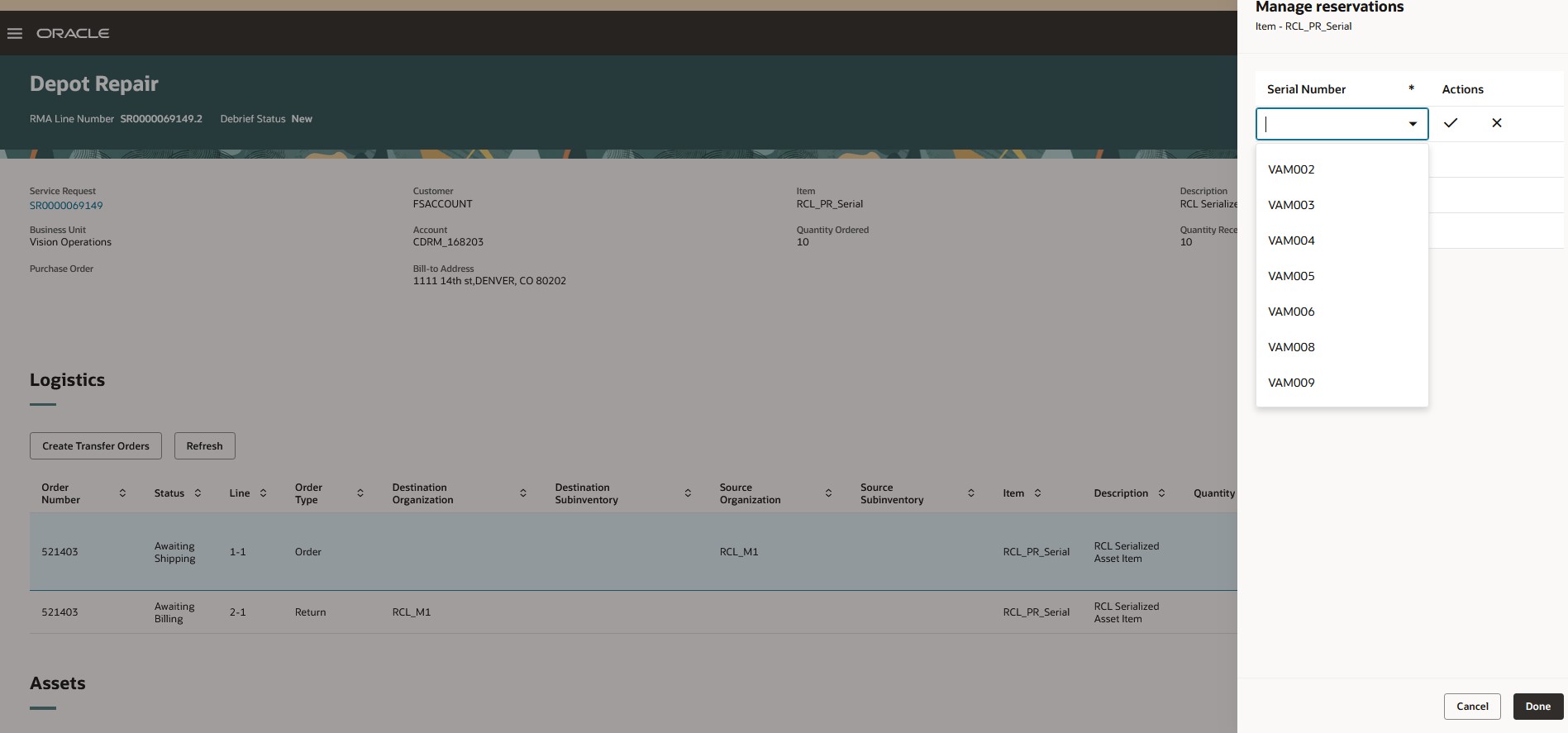

「予約の管理」UIでは、出荷販売オーダー明細に対するシリアル番号予約を表示および作成できます。 「シリアル番号」値リストには、ソース組織または保管場所にある未予約のシリアル番号が表示されます。 シリアル番号を選択し、チェック・マークをクリックして予約を作成します。
「予約の管理」UI - 「シリアル番号」値リスト

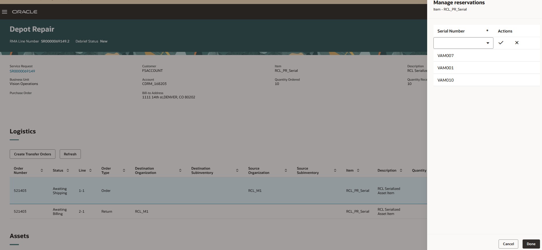

「予約の管理」UIの「シリアル番号」列にリストされる予約を確認できます。
「予約の管理」UI - シリアル番号予約の表示
