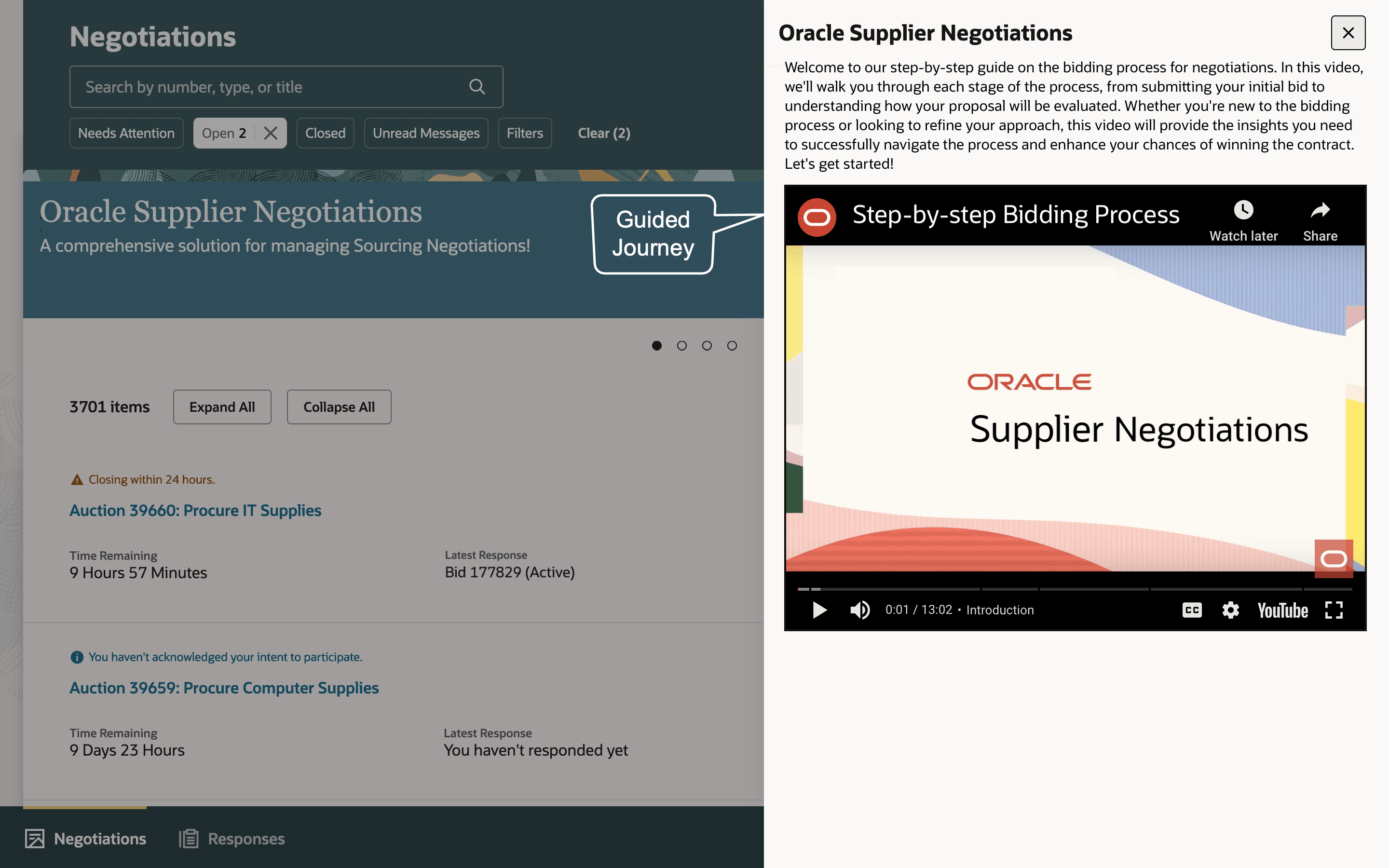

これらのRedwood UIには、ページに埋め込まれた新しいユーザー支援ツールであるガイド付きジャーニもあり、サプライヤにカスタム・コンテンツを表示するオプションが用意されています。 これを「ネゴシエーションの検索」ページに埋め込むことで、サプライヤの入札プロセスを支援するためのビジネス・ポリシー、ベスト・プラクティスまたはチュートリアルに関する情報を提供できます。
ネゴシエーションの検索 - ガイド付きジャーニ

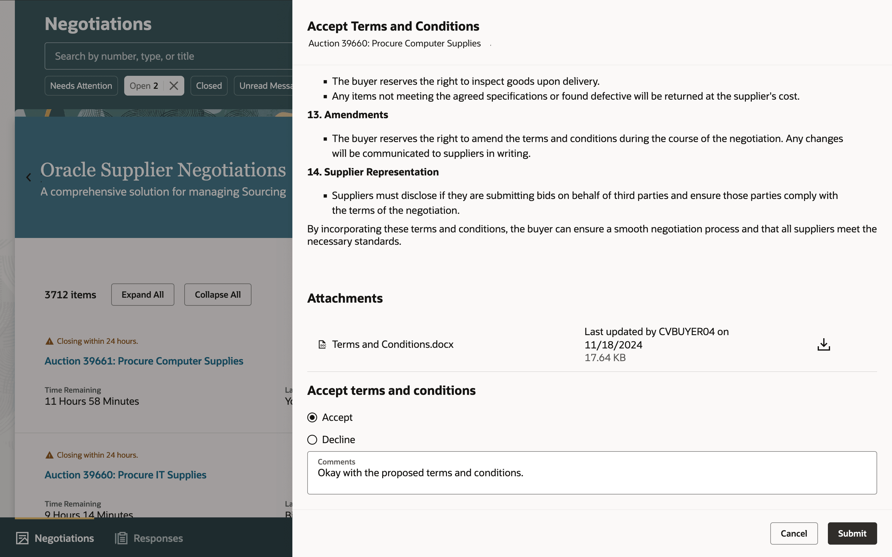

サプライヤは、「検索」ページのパネル・ドロワー内でネゴシエーション条件にアクセスできます。
条件の受理

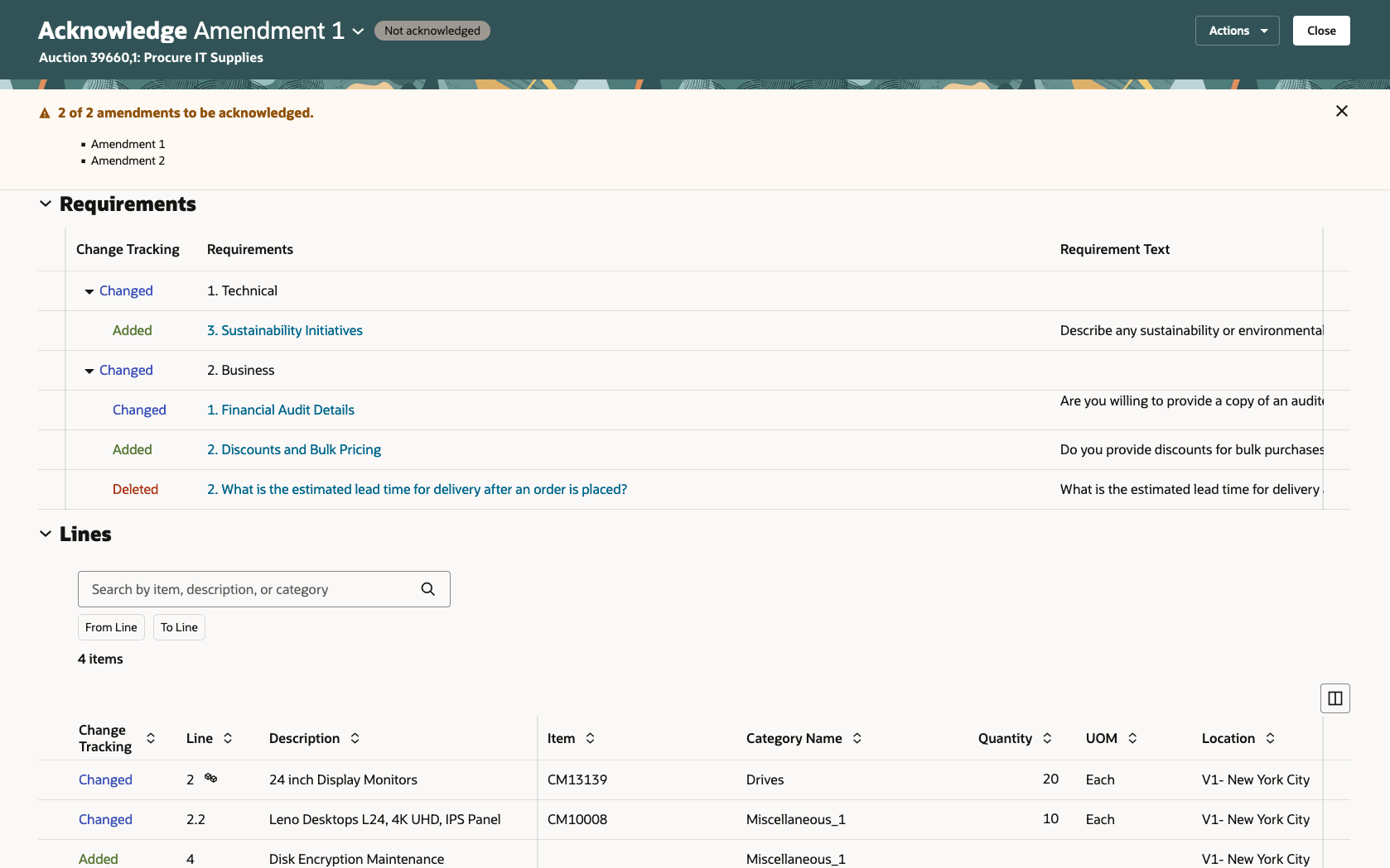

サプライヤは、応答を作成する前に修正を確認する必要があります。 「修正の確認」ページでは、修正間の差異を比較して各修正を承認できます。 ページには、追加、削除または変更されたコンテンツを明確に示すために、変更内容が並べて表示されます。
修正の確認

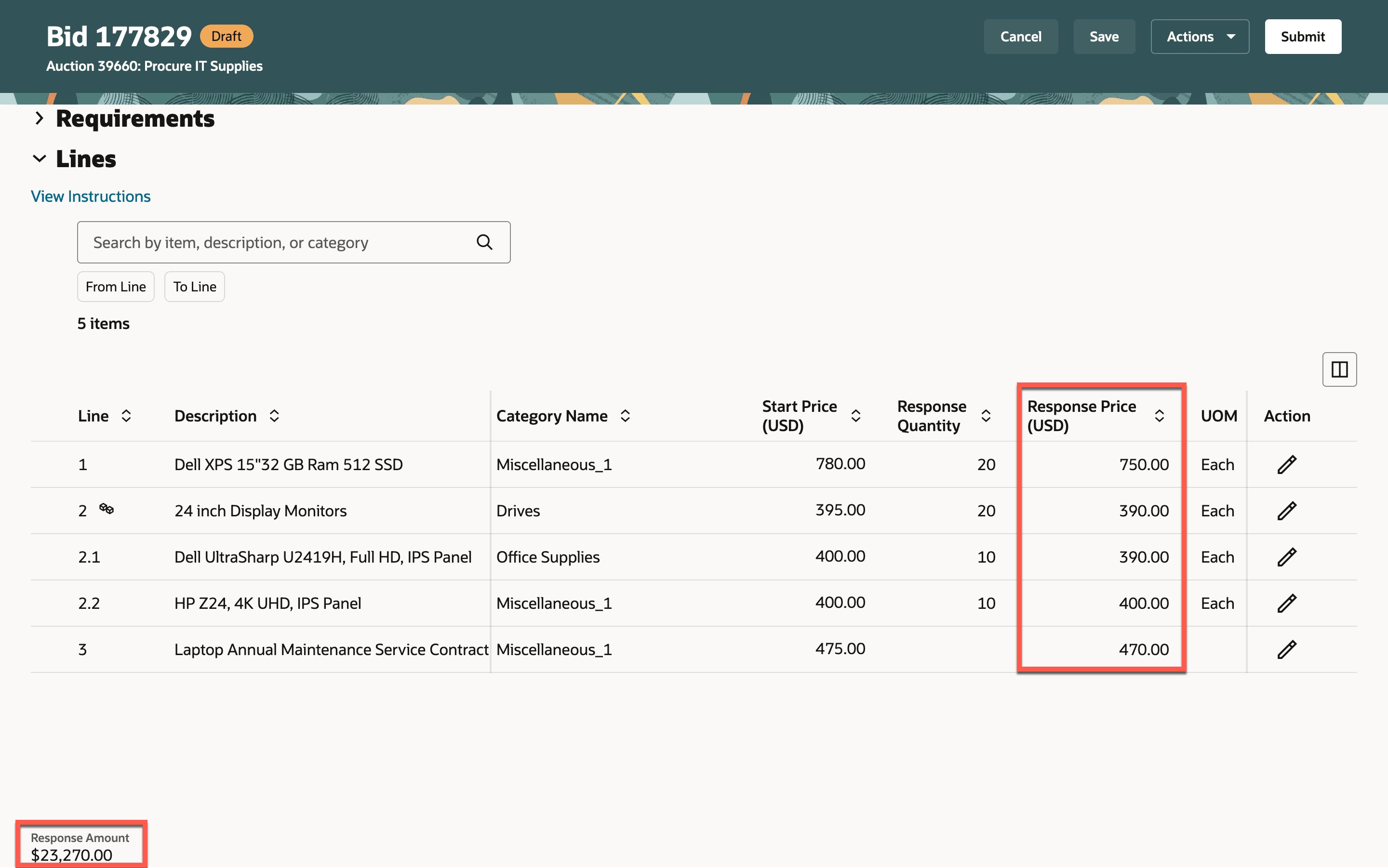

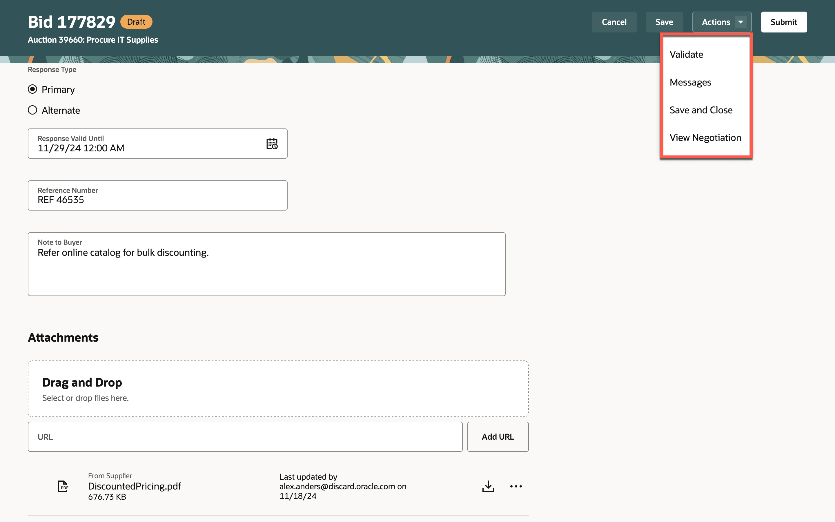

サプライヤは、要件および明細に対する応答を単一のページで作成します。 要件や明細品目に応答しながら、ページ上で指示に簡単にアクセスして表示できます。 ドラッグ・アンド・ドロップを使用して、複数の添付を一度にアップロードできます。
また、「応答の作成」ページで埋込みガイド付きジャーニを有効にして、サプライヤが入札を簡単に作成して送信できるようにするためのチュートリアルとベスト・プラクティスを提供することもできます。
応答の作成 - ナビゲーションおよび添付
応答の作成 - 要件および明細

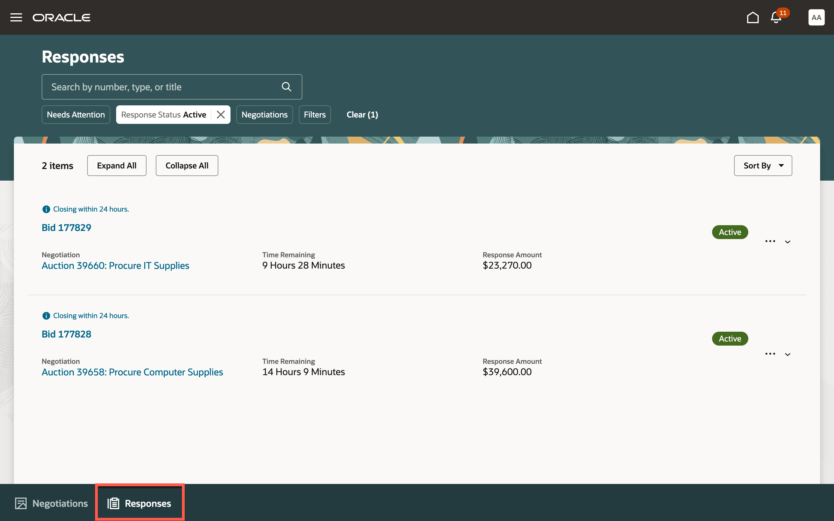

ネゴシエーションを検索する場合、2番目のタブではサプライヤが応答を検索して改訂できます。 注意が必要な応答、オープンまたはクローズ済のネゴシエーションの応答、または応答ステータスでフィルタできます。 応答の検索ページでは、プロセス全体でサプライヤを支援するためのチュートリアルを提供するガイド付きジャーニを埋め込むこともできます。
応答の検索

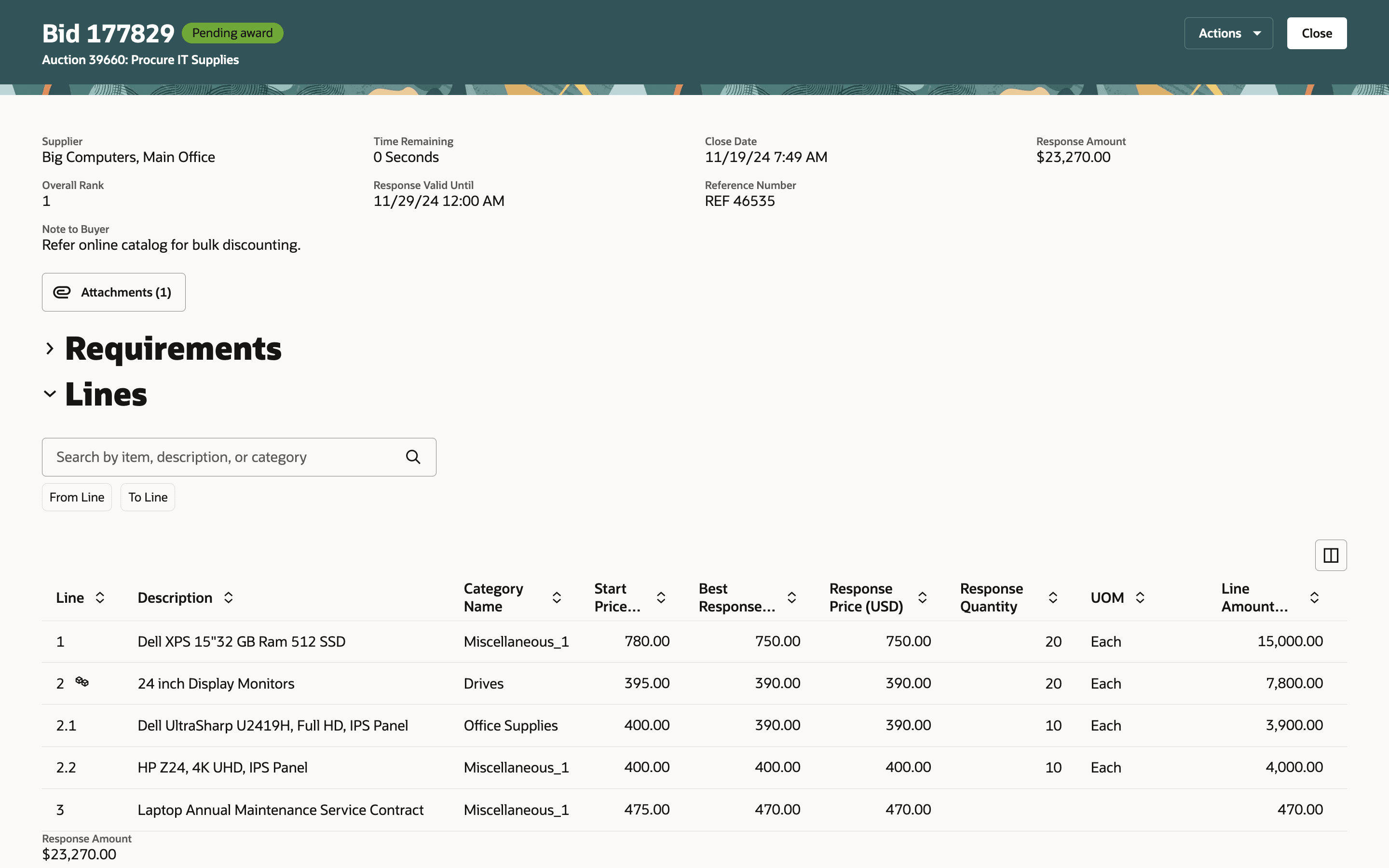

サプライヤは、特定の明細品目を検索する追加機能により、応答を単一のページに表示できるようになりました。 ヘッダー、要件および明細レベルで添付をすべて一度に簡単に表示およびダウンロードできます。
応答の表示
