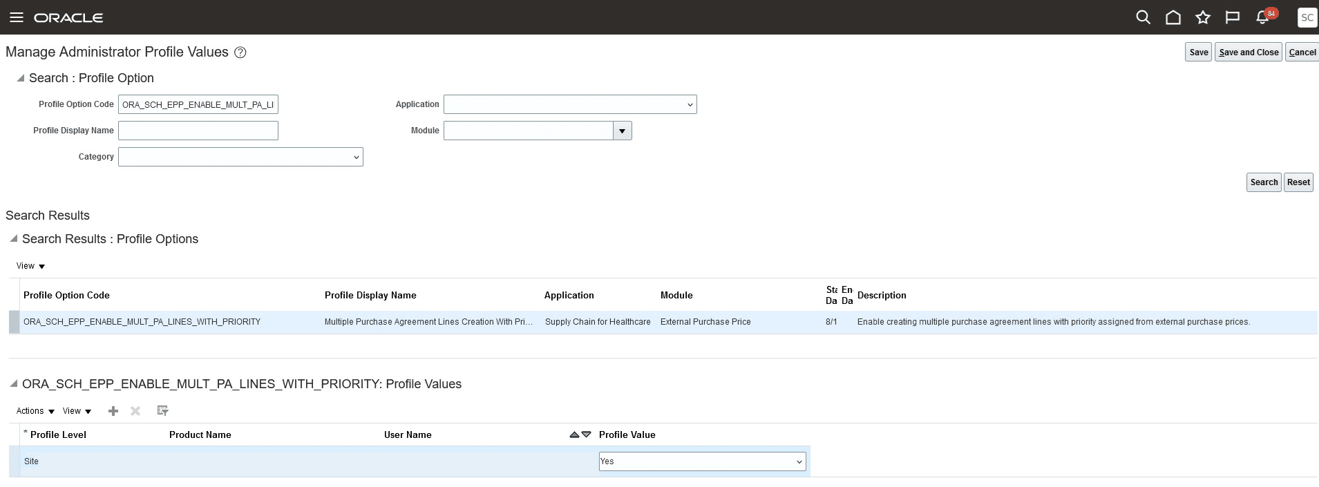

新しいプロファイル・オプション「外部購買価格からの優先度を持つ複数の購買契約明細作成」では、選択基準で1つではなく2つの契約明細を選択できます。
プロファイル・オプションの設定
プロファイル・オプション設定

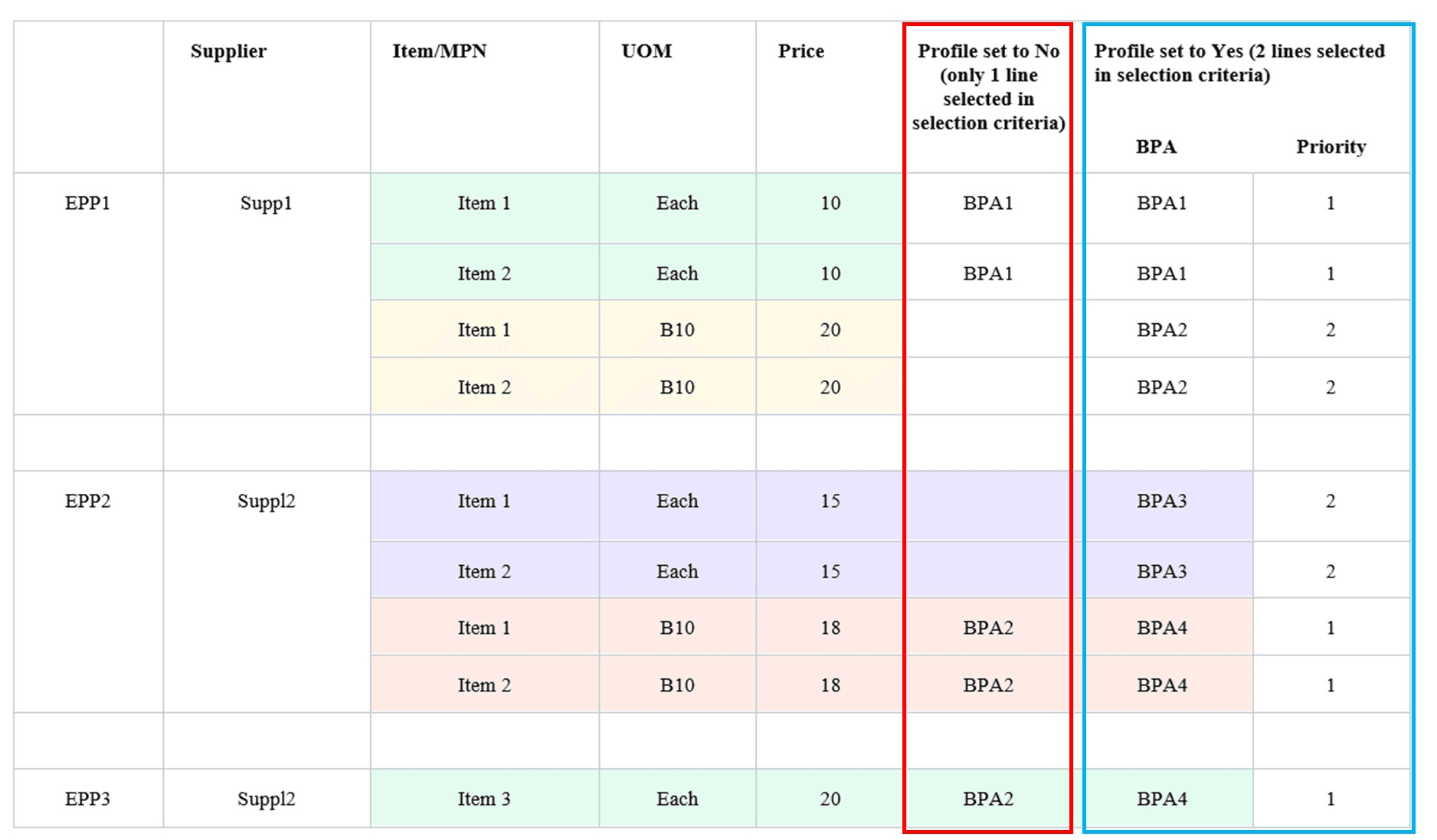

この例では、3つの外部購買価格とそれに対応する明細があり、選択基準は最低価格に設定されています。 これらは、この機能の有無に関係のない優先度のBPAです。
例
例
