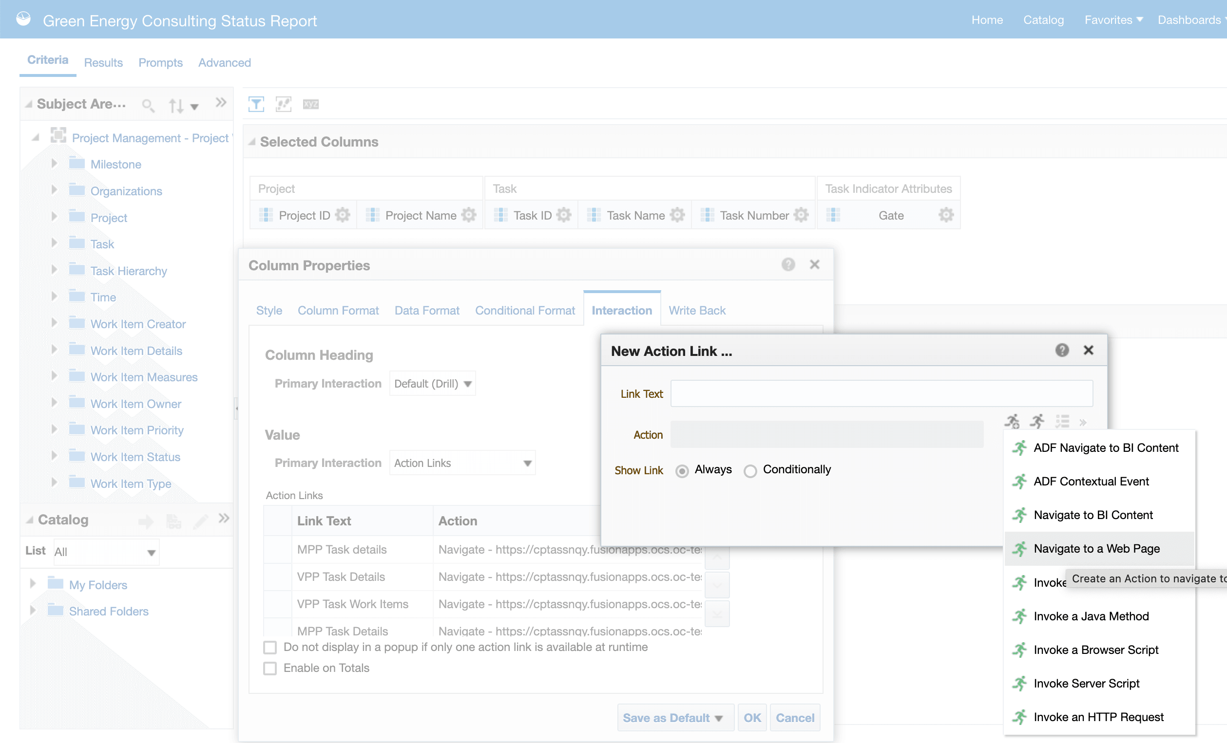

  • 既存のレポートを開き、列設定に移動し、ドリルダウンする列の相互作用タブにナビゲートします。
既存のレポートからタスク詳細にナビゲート
  • 「値」セクションを選択し、処理リンクを選択します。
  • 新規処理リンクの追加アイコンをクリックします。 表示されるダイアログ・ポップアップで、新規処理リンクの作成をクリックし、表示されるリストからWebページにナビゲートを選択します。

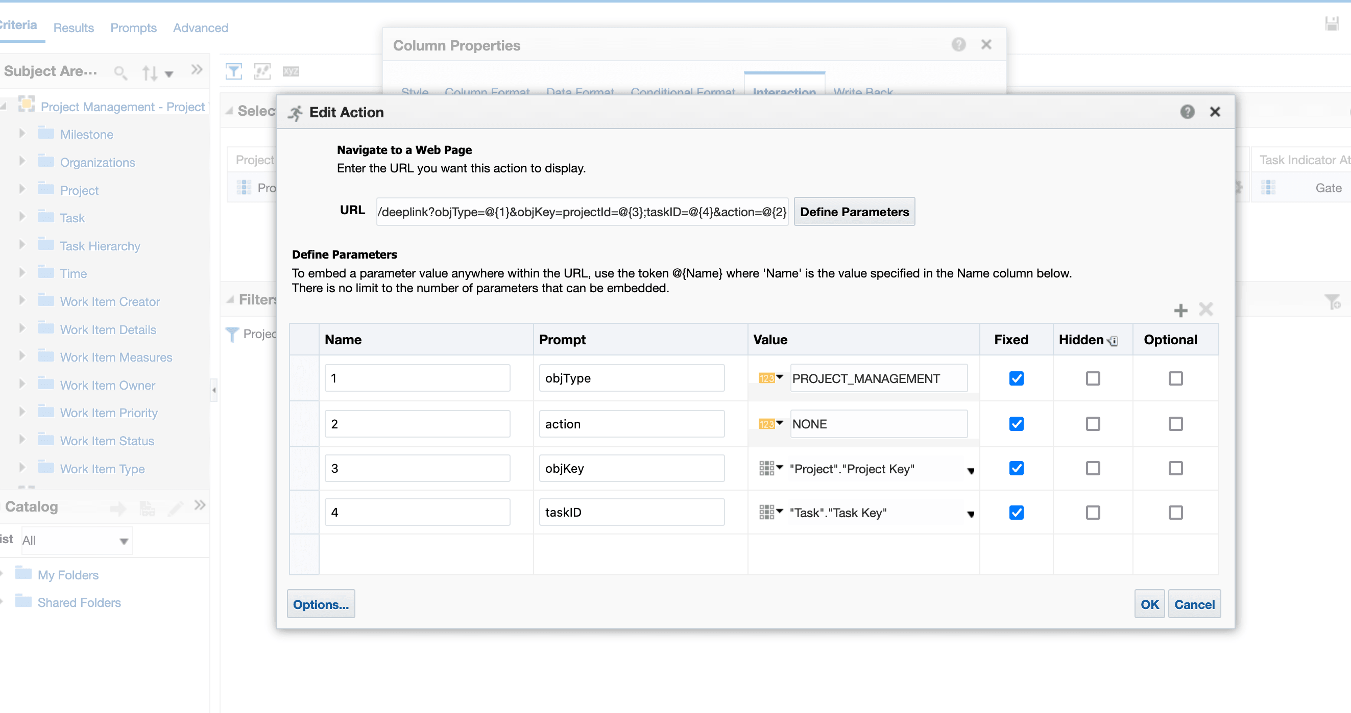

  • 使用するリンク: "<hostName>/fscmUI/faces/deeplink?objType=@{1}&objKey=projectId=@{2};taskID=@{3}&action=@{4}"
  • パラメータの定義をクリックし、固定を有効にして、次の値を追加します:
    1. オブジェクト・タイプ: PROJECT_MANAGEMENT
    2. オブジェクト・キー: "Project"."Project Key"
    3. taskID: "Task"."Task Key"
    4. 処理: NONE
プロジェクト・プランの管理のタスク詳細パラメータ設定

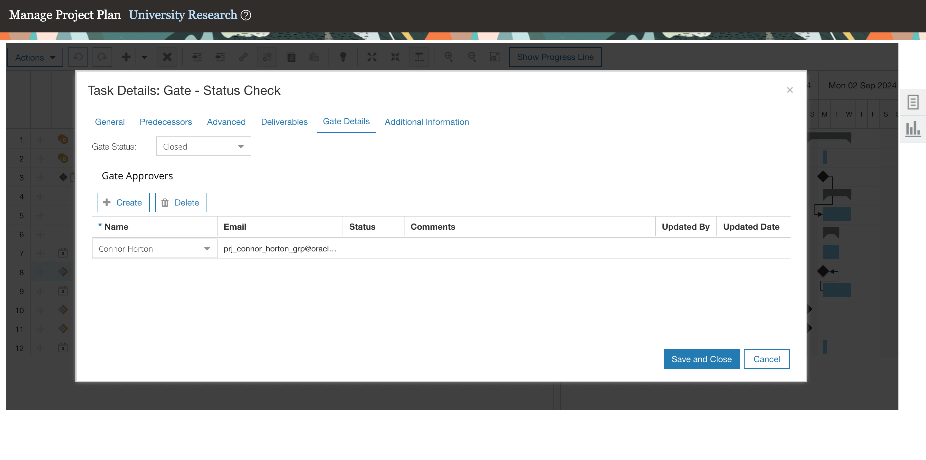

  • 保存して閉じます。 レポートの結果をクリックし、選択したタスクのリンクを開きます。 タスクがゲートの場合、ディープ・リンクにより、タスク詳細ダイアログ・ウィンドウの「ゲート詳細」タブにナビゲートされます。
OTBIレポートからゲート詳細にナビゲート
