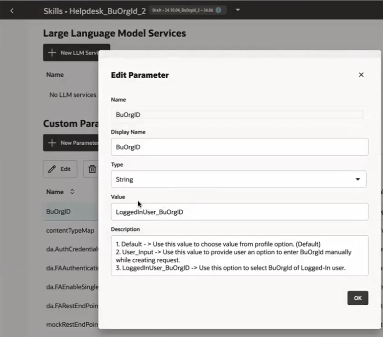

Oracle Digital Assistantのヘルプ・デスク・スキル内でビジネス・ユニットを決定する方法を指定するには:
- Oracle Digital Assistantにログインします。
- 「開発」->「スキル」にナビゲートします。
- 「ヘルプ・デスク」スキルを選択します。
- 「構成」タブをクリックします。
- 「カスタム・パラメータ」で、BuOrgIDをクリックし、「編集」ボタンをクリックしてこのパラメータを編集します。
- 必要な内容に応じて、値を次のいずれかに設定します:
- Default - ビジネス・ユニットは、プロファイル・オプションHZ-DEFAULT_BU_CRMによって決定されます。
- User_Input - 従業員は、適切なビジネス・ユニットの入力を求められます。
- LoggedInUser_BuOrgID - ログイン・ユーザーに関連付けられているビジネス・ユニットが使用されます。
- 「OK」をクリックします。
ODAビジネス・ユニットの構成
