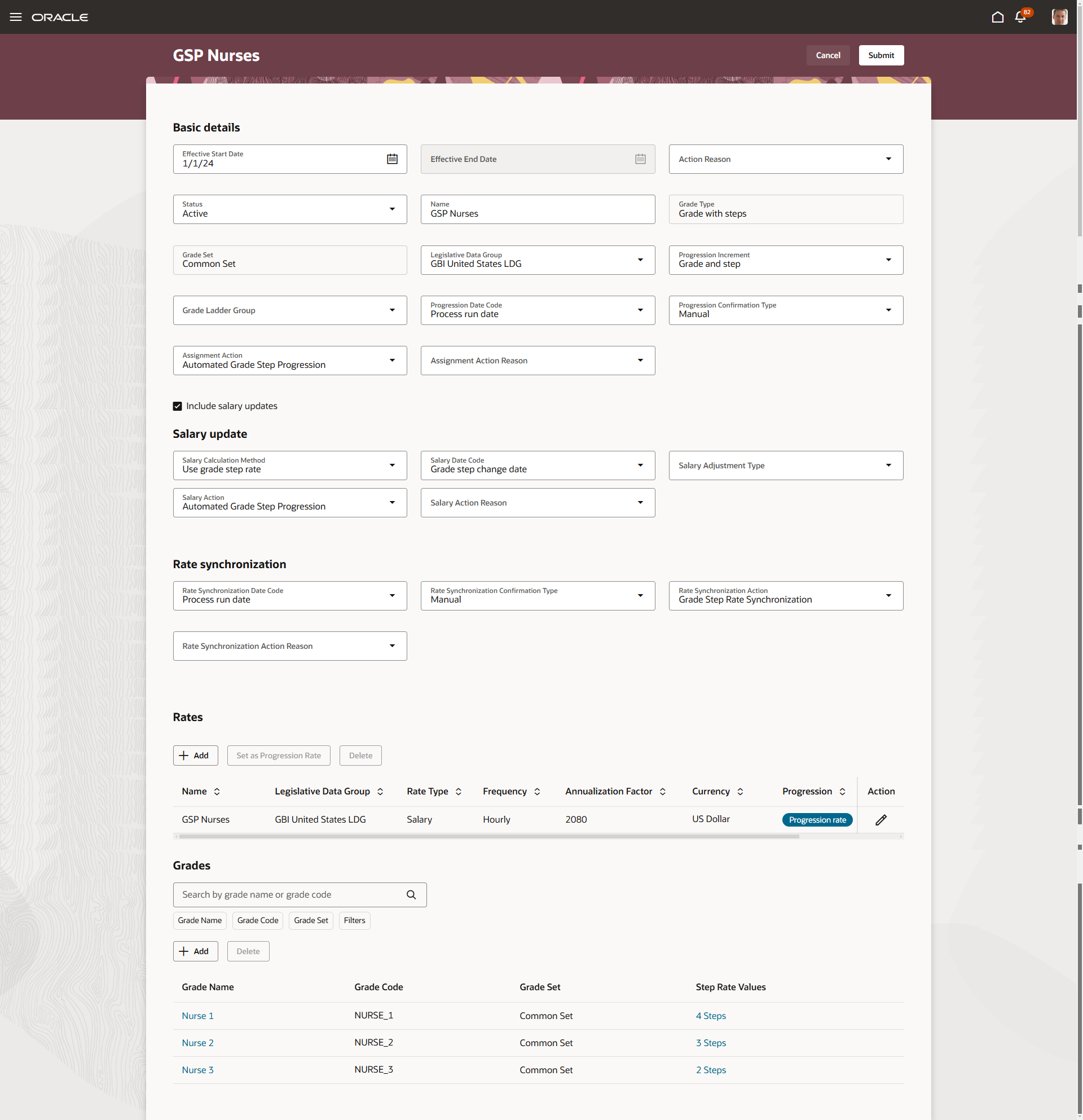

次の図に示す「基本詳細」、「給与更新」および「レート同期化」の各セクションには、クラシック「昇格等級ラダー」ページの最初のタブにある属性が含まれています。 ユーザビリティを向上させるために、いくつかの属性の名前を変更しました。
「レート」セクションは新しいセクションです。 従来の「昇格等級ラダー」ページでは、通貨、頻度および年次化係数を入力したときに、この行をバックグラウンドで作成しました。 これを直接Redwoodページを使用して編集できるようになりました。 レートには名前を付ける必要があります。 等級ラダーと同じ名前を使用することをお薦めしますが、必須ではありません。 昇格等級ラダーに含めることができるレートは1つのみです。 複数のレートを含めた場合、1つのレートのみを昇格レートとして指定できます。 この指定を管理するには、行を選択し、レート表の上部にある「昇格レートとして設定」ボタンをクリックします。 これまで、データがHCMデータ・ローダーを使用してロードされている場合、この操作を行うことは困難でした。 新しいページを使用することで、エラーを簡単に修正できます。
Redwoodの「等級ラダー」ページから作成および表示された昇格等級ラダー

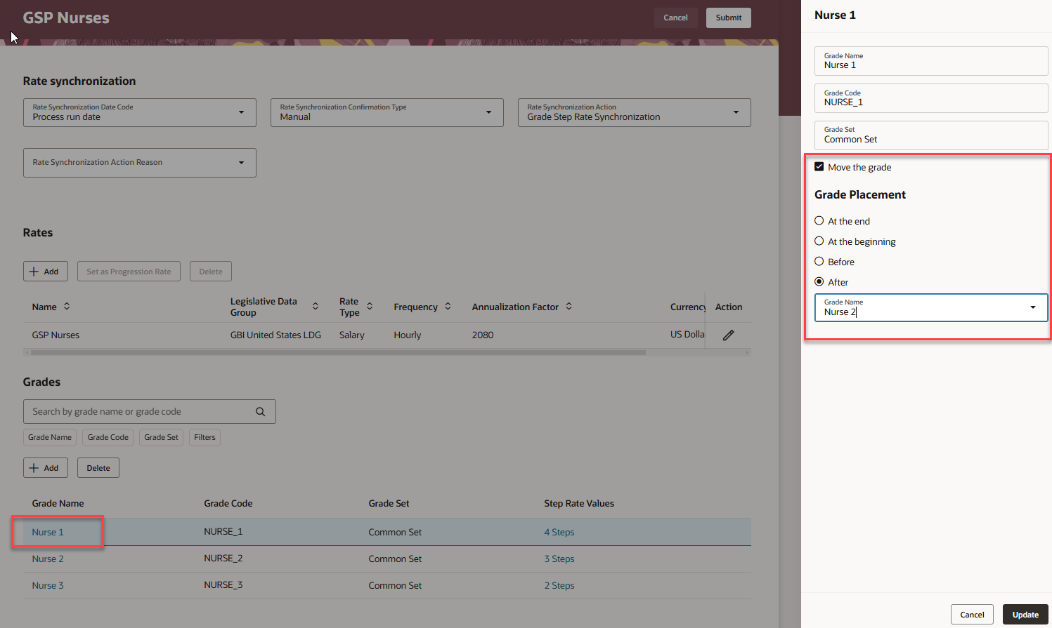

「等級」セクションでは、等級を順番に配置し、等級内のステップにレート値を関連付けます。 順序は自動的に管理され、編集はできません。 そのかわりに、等級名をクリックして、順序内で等級を移動できます。 次の図で、ユーザーが等級名「Nurse 1」をクリックするとします。 パネル・ドロワーが開き、複数のオプションから選択して等級を移動できます。 等級ラダーの末尾または先頭に移動できます。 または、特定の等級の前後に移動できます。 この例では、等級は等級「Nurse 2」の後に移動します。
等級ラダー内での等級の移動
