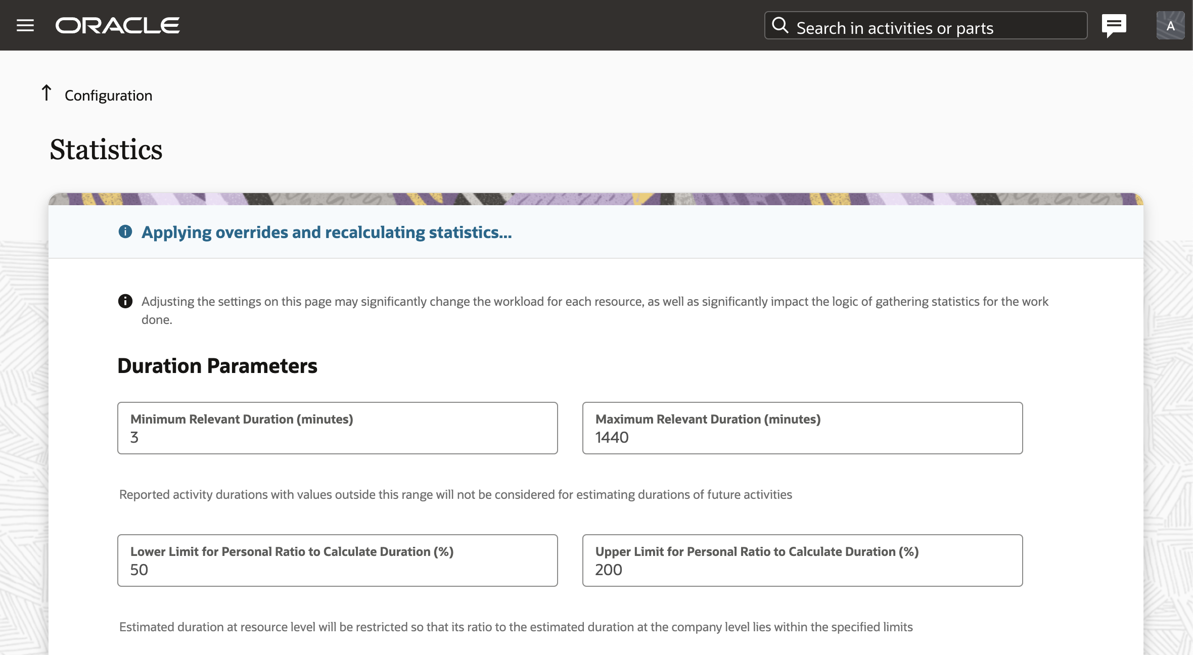

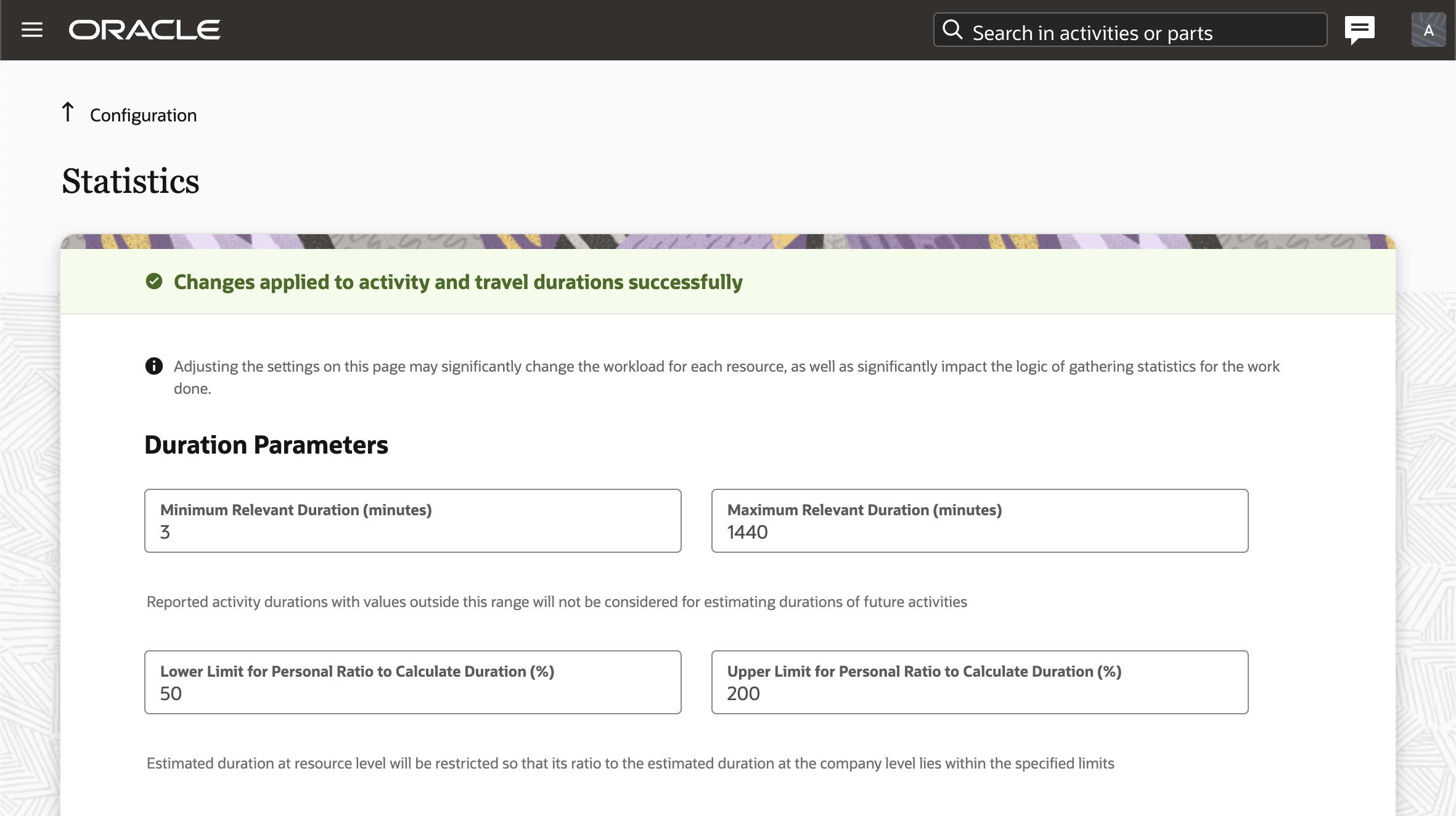

ダイアログ・ボックスで「適用」ボタンを選択すると、アプリケーションはオーバーライドおよび再計算プロセスを開始します。 プロセスが終了するまで、「オーバーライドの適用および統計の再計算」というメッセージが表示されます。 完了すると、「統計構成」ページに成功メッセージが表示され、オーバーライドおよび再計算が正常に適用されたことが確認されます。
