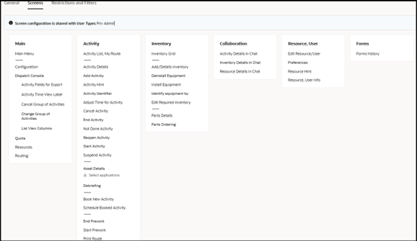

「画面構成の連結リスト」機能では、構造の新しい種類のビジュアライゼーションが導入され、「ユーザー・タイプ」のすべてのデフォルト・ページが結合されます。
この構造にアクセスするために、
  • 「ユーザー・タイプ」にナビゲートし、特定のユーザー・タイプを選択して、「画面」タブをクリックします。
Oracle Fusion Field Serviceでは、次のグループのページが結合されるようになりました:

画面グループ 説明
メイン このグループには、メイン・メニューのページが含まれています。
アクティビティ
このグループには、すべてのアクティビティ関連ページが含まれます。
在庫
このグループには、すべての在庫関連ページが含まれます。
リソース&ユーザー
このグループには、リソースおよびユーザーの構成に関連するすべてのページが含まれます。
コラボレーション
このグループには、コラボレーションの設定に関連するすべてのページが含まれます。
フォーム
このグループには、フォーム履歴ページの構成に関連するすべてのページが含まれます。
大きなグループの中には、類似ページを論理的にグループ化するサブグループにさらに分けるものもあります。 たとえば、「アクティビティの開始」や「アクティビティの完了」などのすべての処理ページは、同じサブグループにグループ化されます。 予約ページなどでも同様です。

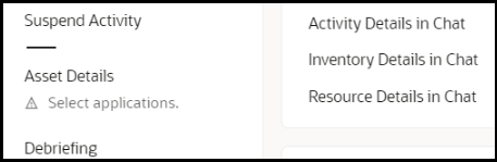

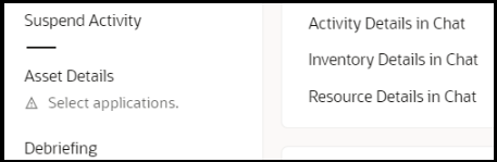

構成通知がありません
また、この更新では、重要な構成が欠落していることに関するアラート通知がユーザーに提示され、修正が必要なことについてガイドされます。 たとえば、API接続が設定されていない場合、構造内のページの名前の下にメッセージが表示されます。

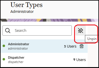

ユーザー・タイプのリストの固定/固定解除
ユーザー・タイプには、スクロールせずに1つのページで管理しやすい多くの設定があります。 設定用の領域を増やすには、ユーザー・タイプのリストをで「固定解除」をクリックすると、ページ・ヘッダーに移動します。 メイン領域に戻す場合は、「固定」アイコンをクリックすると、リストがページに埋め込まれます。

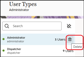

ユーザー・タイプの削除
ユーザー・タイプを削除するには、リストからユーザー・タイプを選択してから、ユーザー・タイプ・レコードに沿って「削除」アイコンが表示されます。 「削除」アイコンをクリックして、ユーザー・タイプの削除を続行します。
