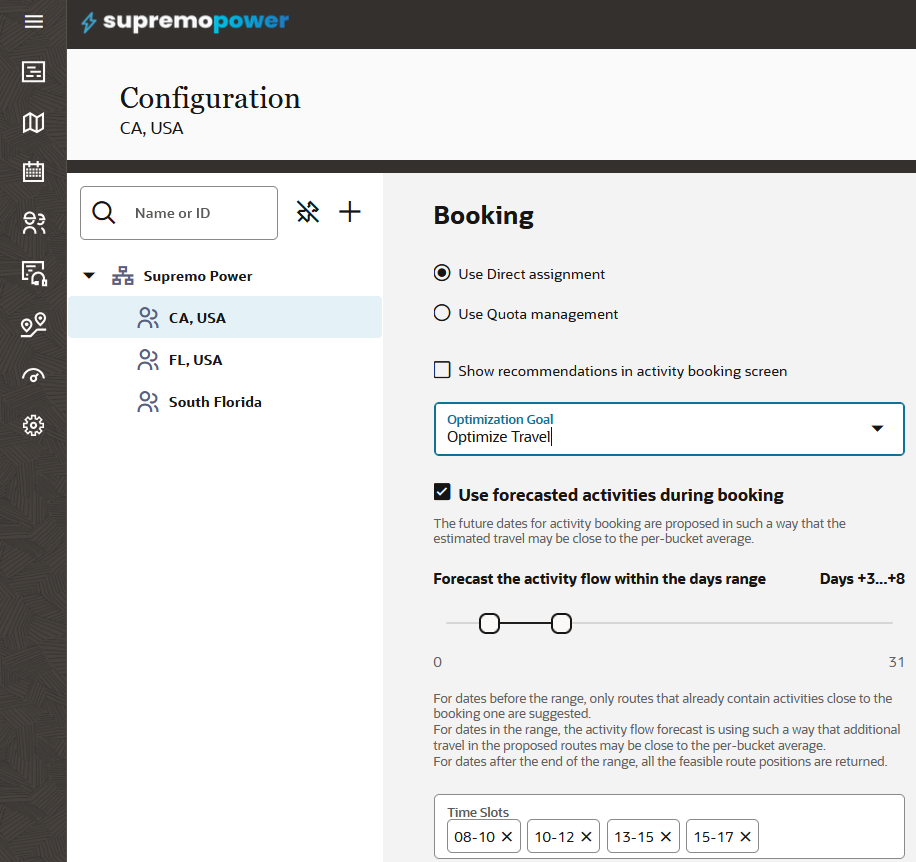

新規UIパラメータ
「割当て構成」ページの「予約」セクションで、「直接割当を使用」が選択されている場合は、findMatchingResources APIに次の追加パラメータを構成できるようになりました:
  • 最適化目標: デフォルト(早期スケジュール)または移動の最適化のいずれかを選択します。
  • 予約時に予測アクティビティを使用: 予約時に予測アクティビティ・フローを考慮するオプション(「有効オン」 / 「有効オフ」)。
  • 次の日数範囲内のアクティビティ・フローを予測: 予測範囲を日数で定義します(0から31までの最小値と最大値)。
    • 範囲より前の日付の場合、予約に近いアクティビティがすでに含まれているルートのみが推奨されます。
    • 範囲内の日付の場合、アクティビティ・フロー予測は、提案されたルートの追加移動がバケットごとの平均に近い方法で適用されます。
    • 範囲終了後の日付については、実行可能なすべてのルート位置が返されます。
新規UIパラメータ

有効化のステップ
Oracle Fusion Field Serviceサブスクリプションに割当ておよび容量管理が含まれている場合は、GUIを使用して機能を有効にできます。それ以外の場合は、findMatchingResource APIを使用します。
GUIによる機能の有効化(すべてのAPIコールのデフォルト)
特定のバケット内のすべてのモバイル就業者に対してUIを介して機能を有効にするには:
  1. モバイル就業者を含むバケットと作成するアクティビティが、指定されたキャパシティ・エリアに追加されていることを確認します。
  2. 「割当」>「構成」ページにナビゲートします。
  3. 「予約」の下の「直接割当を使用」を選択します。
  4. 結果内の追加の移動によってスケジュール・オプションをオーダーする最適化目標として「出張の最適化」を選択します。
  5. 「予約時に予測アクティビティ・フローを使用」を選択します。
  6. 「日数範囲内のアクティビティ・フローの予測」スライダでアクティビティ・フローを予測する範囲を設定します。
  7. 「保存」をクリックします。
