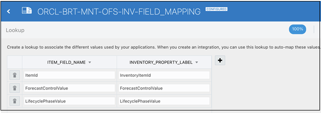

  • 参照"ORCL-BRT-MNT-OFS-INV-FIELD_MAPPING"が、Fusionの品目標準フィールドをOracle Fusion Field Serviceのインベントリ・プロパティ・ラベルにマップするように構成されていることを確認します。

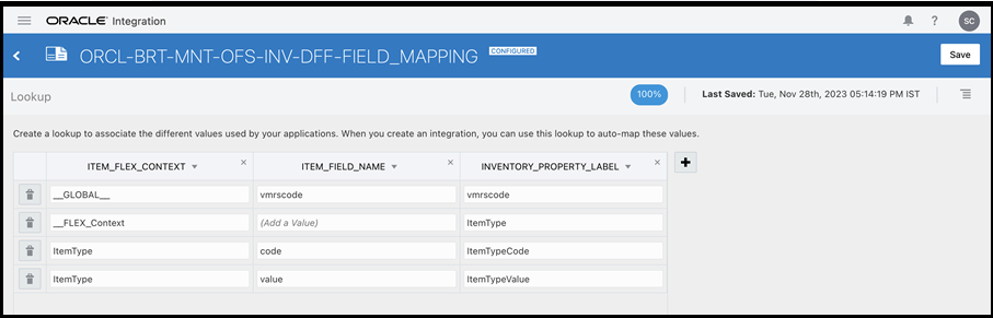

  • 参照"ORCL-BRT-MNT-OFS-INV-DFF-FIELD_MAPPING"が、FusionからOracle Fusion Field Serviceインベントリ・プロパティ・ラベルに「品目DFF」フィールドをマップするように構成されていることを確認します。

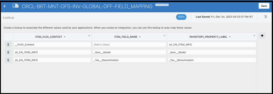

  • 参照"ORCL-BRT-MNT-OFS-INV-GLOBAL-DFF-FIELD_MAPPING"が、FusionからOracle Fusion Field Serviceインベントリ・プロパティ・ラベルに「グローバルDFF」フィールドをマップするように構成されていることを確認します。
