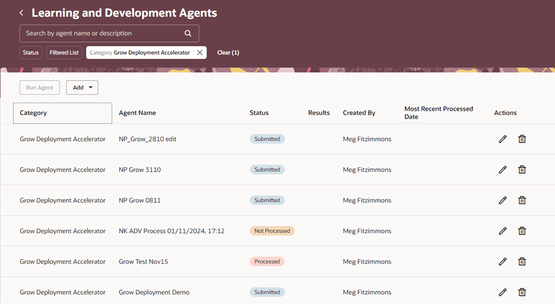

Growデプロイメント・アクセラレータ・エージェントは、「学習および開発エージェント」ページで「追加」をクリックして作成および実行できます。 または、既存の行を選択して「エージェントの実行」をクリックすると、保存済エージェントを再実行できます。
以前に保存したエージェントを実行する際には、対象者以外のすべてのパラメータを編集および変更できます。 エージェントに対する変更があれば保存されて、このエージェント(つまり、ジョブ・スキル・エンリッチメント・エージェント、学習スキル・エンリッチメント・エージェントおよび推奨プロファイル・プロセス)が作成した、リンク先の子プロセスの行にカスケード表示されます。 エージェント行を削除すると、それが作成したリンク先のすべての子の行が削除されます。
「ジョブ・スキル・エンリッチメント」および「学習スキル・エンリッチメント」の子の行が「学習および開発エージェント」ページにリストされます。 親プロセスとのデータの整合性を確保するために、これらの子の行はスタンドアロンで編集または実行できません。 ただし、推奨プロファイルの子プロセスは独立して実行できます。 これは、「推奨プロファイル」ページにリストされます。
Growデプロイメント・アクセラレータ・プロセスのリスト

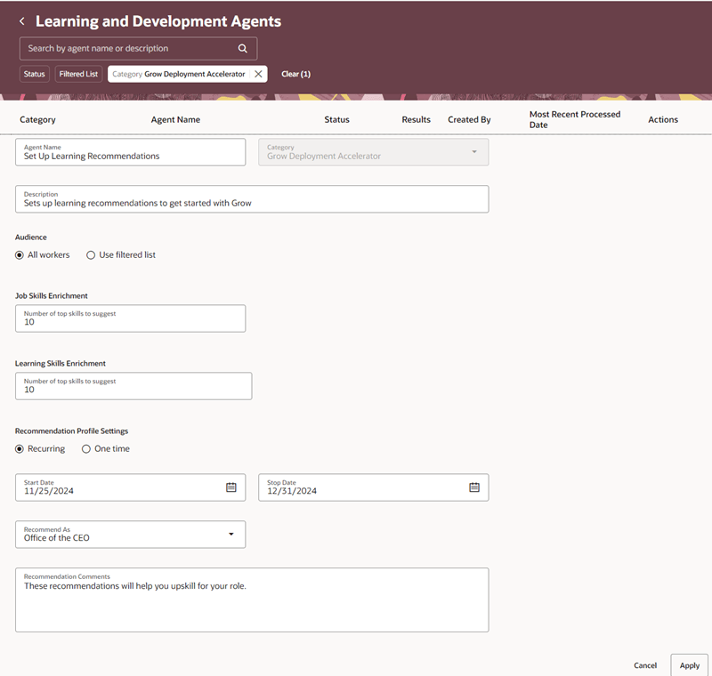

このプロセスを構成および実行するには:
  1. 「自分のクライアント・グループ」>「学習」ページで、「学習および開発エージェント」をクリックします。
  2. 「追加」メニューから、「Growデプロイメント・アクセラレータ」を選択します。
  3. プロセスの名前と説明を入力します。
  4. 推奨を作成する対象者を指定します。 デフォルト値は「すべての就業者」です。 フィルタ済リストを使用して対象者を定義することもできます。
  5. 「ジョブ・スキル・エンリッチメント」および「学習スキル・エンリッチメント」エージェントに関しては、提示される上位スキルの数をレビューおよび編集します。 これらは、それぞれ10個および3個のスキル提示にデフォルト設定されています。
  6. 「推奨プロファイル設定」で、推奨事項を継続的に実行するか1回実行するかを決定します。 必要に応じて、開始日と停止日を指定します。
  7. ドロップダウン・リストから「次として推奨」に別名を指定し、このプロセスによって生成される推奨に対するコメントを入力します。
Growデプロイメント・アクセラレータ・エージェントの構成
