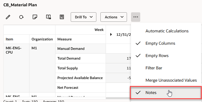

ピボット表でノート・アイコンを表示するには、ノートの表示をオンにします。 「表示」(...)メニューから「ノート」を選択します。

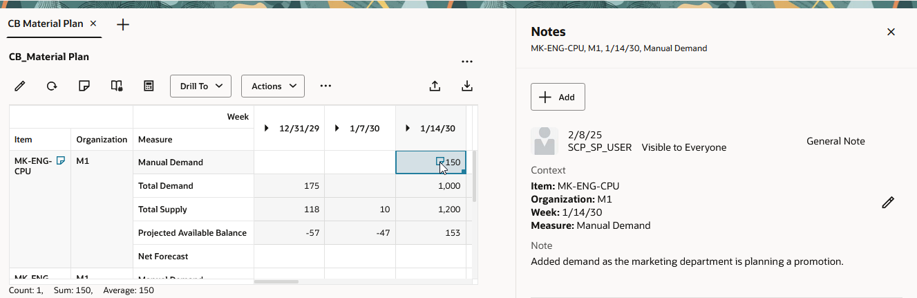

次の例では、ノートが手動需要バケットの1つに関連付けられています。 このノートを表示するには、プランナがセルの値の左側にあるノート・アイコンをクリックします。 「ノート」ドロワーがオープンし、品目、組織、メジャーおよび時間の組合せに関連するすべてのノートが表示されます。 コンテキスト・フィールドは、ノートが添付されている組合せを明示します。
セルレベルのノートが表示されている「ノート」ドロワー

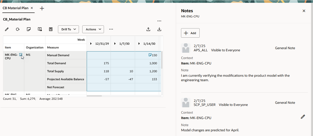

ここでは、メンバー(この場合は品目)に2つのノートが関連付けられている例を示します。 MK-ENG-CPU品目には2つのノートがあります。
品目に関連付けられたメンバーレベルのノートが表示されている「ノート」ドロワー

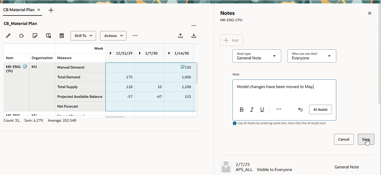

ノートを追加するには、前述の方法のいずれかを使用して「ノート」ドロワーをオープンし、「追加」ボタンをクリックします。
ノートを追加するときに、ノート・タイプを割り当て、ノートを表示できるユーザーを選択できます。 オプションで、ノートのテキストを書式設定したり、「AI支援」ボタンを使用してテキストをブラッシュアップできます。 終了したら、「保存」ボタンを押します。
「追加」ボタンをクリックした後の「ノート」ドロワー

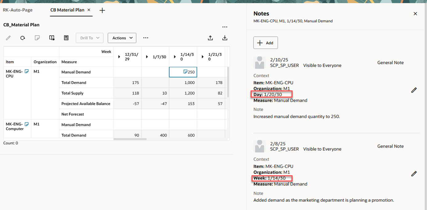

ノートが日から週に集計される例を見てみましょう。
週レベルに集計されたノート
週レベルに集計されたノート
前述の例では、選択したセルに2つのノートが表示されています。 「ノート」ドロワーには、1/14/30の週の品目、組織およびメジャーの組合せに関するすべてのノートが表示されます。 これには、週レベルで入力されたノートのみでなく、下位の日レベルで入力されたノートも含まれます。
