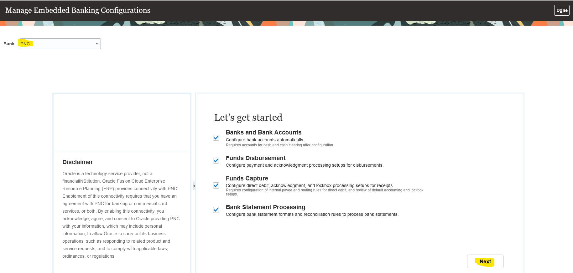

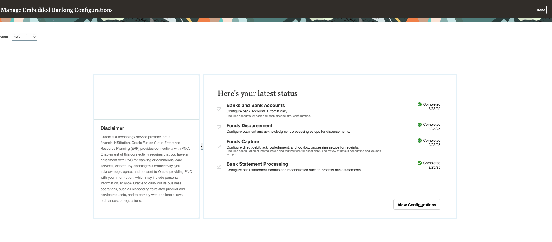

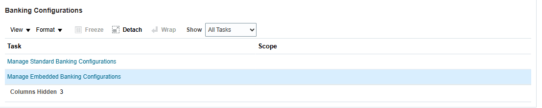

  1. 「銀行取引構成」機能領域で、「埋込銀行取引構成の管理」をクリックします。
    タスクの選択
  2. リストから「PNC」を選択し、有効にするビジネス・フローを選択します。 「次」をクリックします。
ビジネス・フローの選択

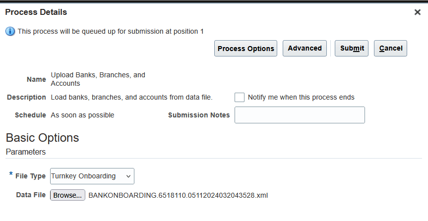

  1. 銀行、支店および口座をアップロードします

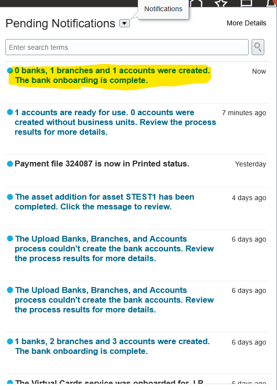

  2. ベル通知のレビュー
    ベル通知

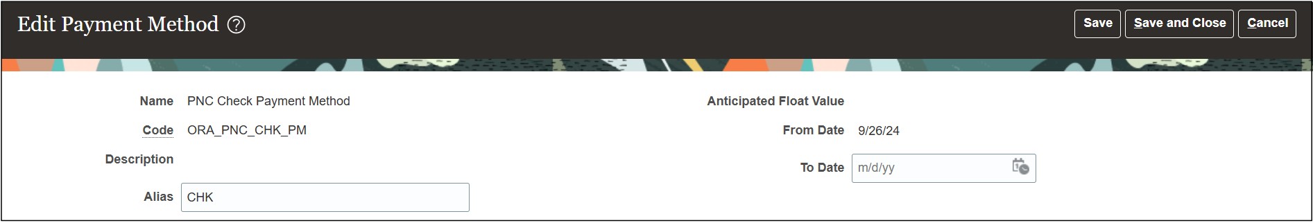

3. 支払方法を作成します:
支払方法を作成し、別名値をCHKとして指定するか、PNC社内の小切手印刷に使用されるすべての小切手支払方法の別名値をCHKに更新します。支払方法

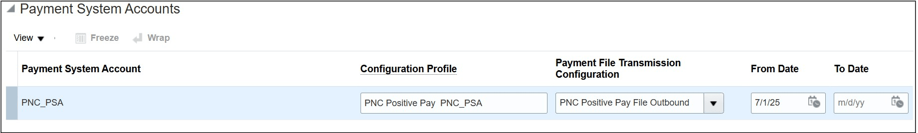

1. 「支払システム」タブ:
  • PNC_PSAとして支払システムを選択します。
  • 支払システム・アカウントを「PNC正支払PNC_PSA」として選択します。
  • 「支払伝送」構成に「PNC正支払ファイル・アウトバウンド」を選択します。

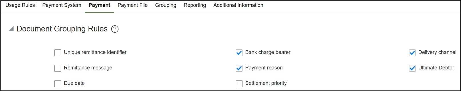

2. 「支払」タブ - 「文書グループ化ルール」 - 最終債務者、銀行手数料負担者、支払事由および決済チャネルを有効にします。

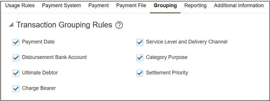

3. 「グループ化」タブ:
すべての「トランザクション・グループ化ルール」オプションを有効にします。
「グループ化」タブ
「グループ化」タブ

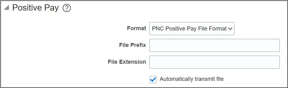

4. 「レポート」タブ:
「正支払」セクションで:
  • 「フォーマット」フィールドで、「PNC正支払ファイル・フォーマット」を選択します。
  • 「ファイルの自動送信」オプションを有効にします。
「レポート」タブ
「レポート」タブ

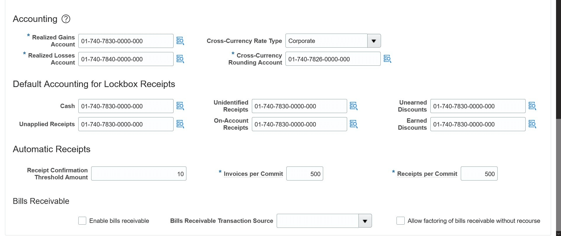

  1. ロックボックス処理が資金取得フローの範囲に含まれている場合、各ビジネス・ユニットの「売掛/未収金システム・オプション」ページの「現預金処理」タブ付きリージョンで、「ロックボックス入金のデフォルト会計」セクションの指定されたフィールドに必要な勘定科目コード組合せを入力する必要があります。 このアカウント情報を入力することにより、銀行口座のオンボーディング中の関連するロックボックス設定が自動化されます。 これは、新しいロックボックス設定でのみ必要です。

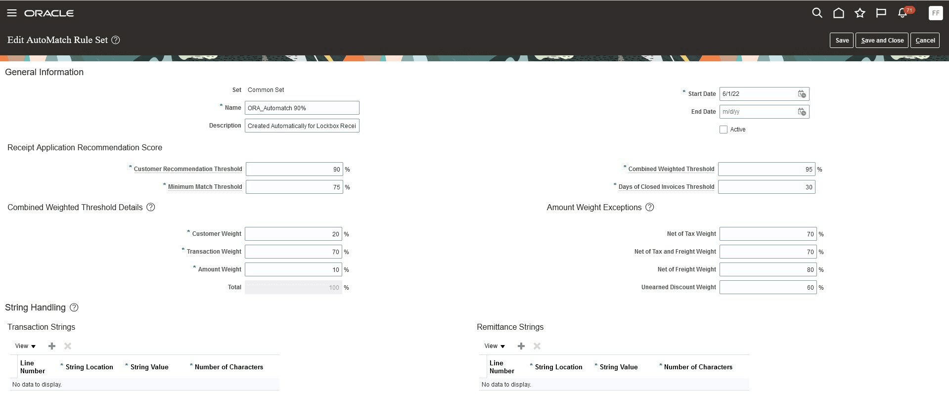

  2. ロックボックス機能には、事前定義済のAutoMatchルール・セットおよびAutoCashルール・セットが含まれています。 必要に応じて、これらの事前定義済ルール・セットをロックボックス伝送または「売掛/未収金システム・オプション」定義のいずれかで入力します。 また、「売掛/未収金システム・オプション」およびロックボックスでAutoApplyを有効にする必要があります。 事前定義済のAutoMatchルール・セットおよびAutoCashルール・セットの詳細は、「ヒントと考慮事項」を参照してください。

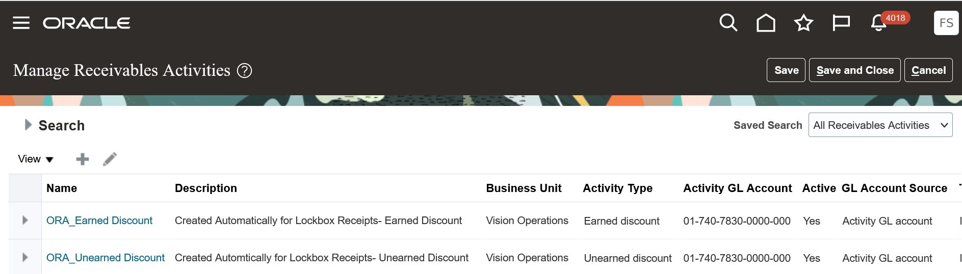

  3. 銀行口座のオンボーディング後、「売掛/未収金活動の管理」ページを使用して、各ビジネス・ユニットに対して作成された2つの売掛/未収金活動(期限外割引(ORA_Unearned Discount)および期限内割引(ORA_Earned Discount))をレビューします。
    タスク - 売掛/未収金活動の管理
    売掛/未収金活動の管理

  • 処理が発生すると、詳細なメッセージを含むベル通知が生成されます。 ビジネス・フローの有効化が完了しない場合は、ベル通知が届きます。 その他の障害については、お客様が問題を修正し、失敗したタスクを再開するための措置を講じる必要があります。

  • ロックボックスのための銀行口座オンボーディングを開始する前に、該当するビジネス・ユニットの「売掛/未収金システム・オプション」の「現預金処理」タブで、「ロックボックス入金のデフォルト会計」セクション内のフィールドが入力されていることを確認します。 これは、銀行口座オンボーディング・プロセスで関連するロックボックス設定を作成するために必要なステップです。

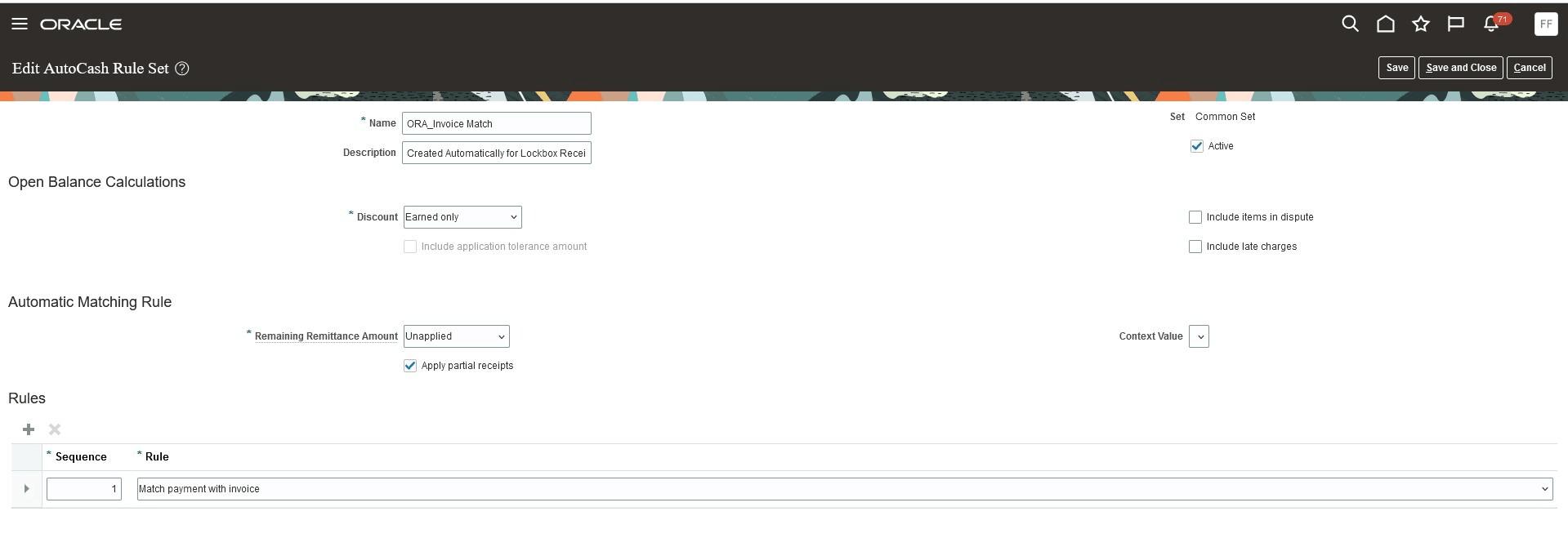

  1. AutoMatchルール・セット - ORA_Automatch 90% (AutoMatchが90%のしきい値を超えています)
    タスク - AutoMatchルール・セットの管理
    自動照合ルール・セットの管理
  2. 自動消込ルール・セット - ORA_Invoice Match (受入と請求書の直接照合)
    タスク - 自動消込ルール・セットの管理
    自動消込ルール・セットの管理

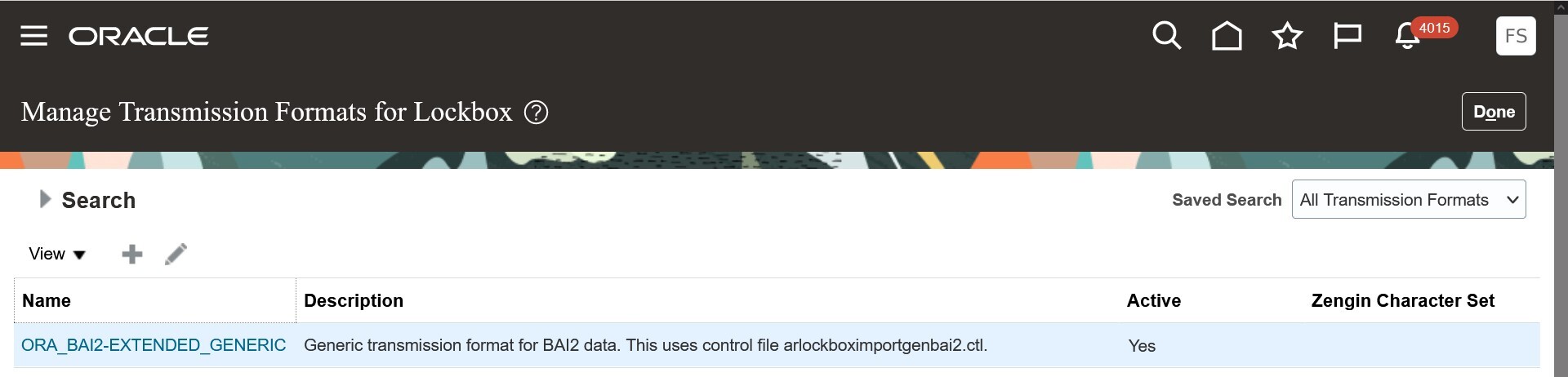

  3. 伝送フォーマット - ORA_BAI2-EXTENDED_GENERIC
    ノート: この設定は情報提供のみを目的としています。変更はしないでください。
    タスク - ロックボックスの伝送フォーマットの管理
