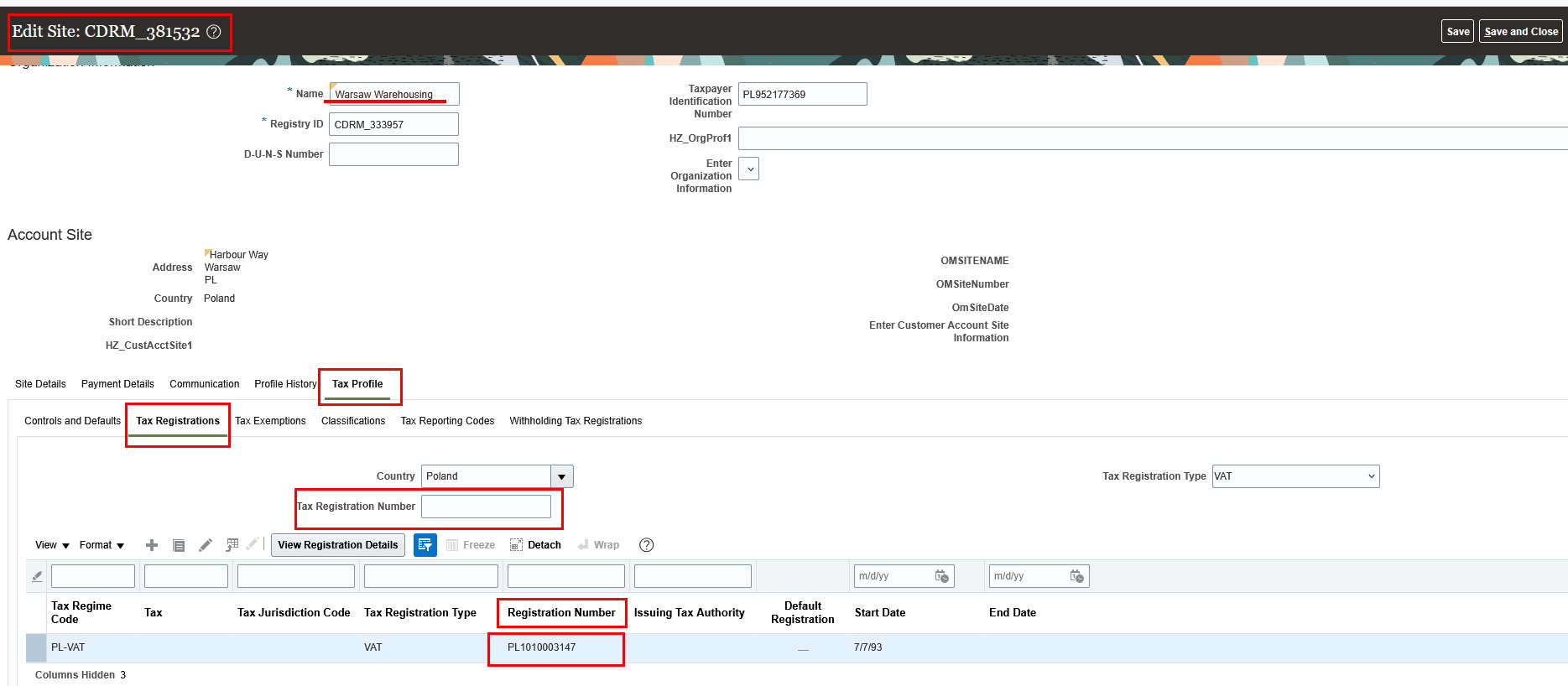

必要なサード・パーティ情報については、税務登録番号を顧客サイト・レベルで2文字の国プリフィクスを含めて定義していることを確認してください。 最初の2文字が国コードに、残りのTRNがTRN xmlタグに使用されます。
「売掛管理」 > 「請求」 > 「顧客の管理」 > 「顧客」 > 「顧客アカウント」 > 「サイト」 > 「税金プロファイル」 > 「税務登録」にナビゲートします。

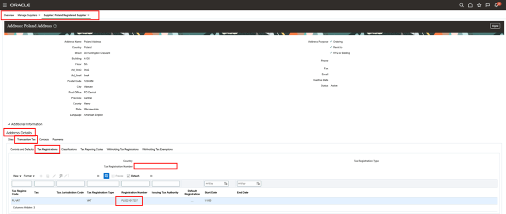

サプライヤの場合、レポートで国コードとTRNを抽出できるように、住所レベルに税務登録番号を入力する必要があります。
「調達」 > 「サプライヤ」 > 「サプライヤの管理」 > 「サプライヤ」 > 「住所」 > 「住所」 > 「トランザクション税金」 > 「税務登録」にナビゲートします。
サプライヤの国およびTRNの設定

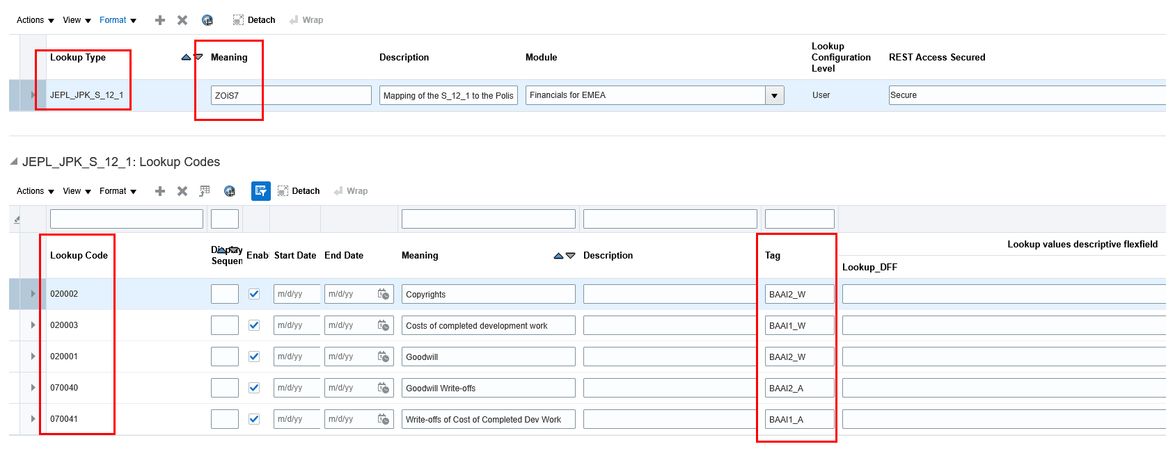

勘定科目分類要件については、次に示す標準参照を作成する必要があります。 これらの参照の値は、トランザクションおよび仕訳の作成時には継承されないので、2025年の運用開始時に作成する必要はありません。 2026年1月に2025年のデータを新しいレポート書式で抽出するので、2025年12月末までに準備しておく必要があります。
ZOiS分類は、S_12_1分類で使用される参照の摘要フィールドで識別されます。 この例では、他のエンティティに対して、参照をJEPL_JPK_S_12_1と定義し、「内容」列の値を「ZOiS7」と定義する必要があります。 同様に、標準参照(JEPL_JPK_S_12_2およびJEPL_JPK_S_12_3)を作成する必要があります。これは必須ではありませんが、実装によって異なります。 これらの標準参照には同様のロジックが設定されていますが、内容列にはZOiS値を入力しないでください。
「設定および保守」→「標準参照の管理」にナビゲートします。 新しい参照タイプの作成:
- 作成する参照タイプ: JEPL_JPK_S_12_1
- 参照コードの形式: 使用している勘定科目。
- 内容: 勘定科目の説明
- タグ: 参照コードの勘定科目に対応する、このZoiSタイプの産業に対してポーランドの税務当局が指定したコード。
JE_JPK_S_12_1

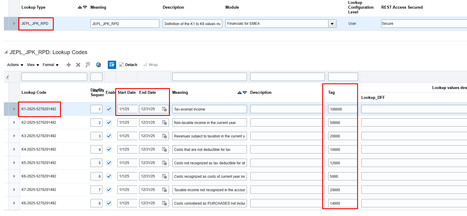

税金ブロックをレポートに表示するには、JEPL_JPK_RPD標準参照タイプを作成し、外部で定義された税金関連の値を参照の「タグ」列に入力します。 詳細は、JPK_CITに関するトピック・エッセイに記載されています。
- 作成する参照タイプ: JEPL_JPK_RPD
- 参照コードの形式: K1-2025-5270201492。ここで、K1はJPK xmlタグ、2025は参照の会計年度、5270201492はJPK_CITの実行対象のLRUのTRNです。
- 開始日列と終了日列には、参照コードの参照期間も定義されています。 税金要素の標準参照の例:
JEPL_JPK_RPD
