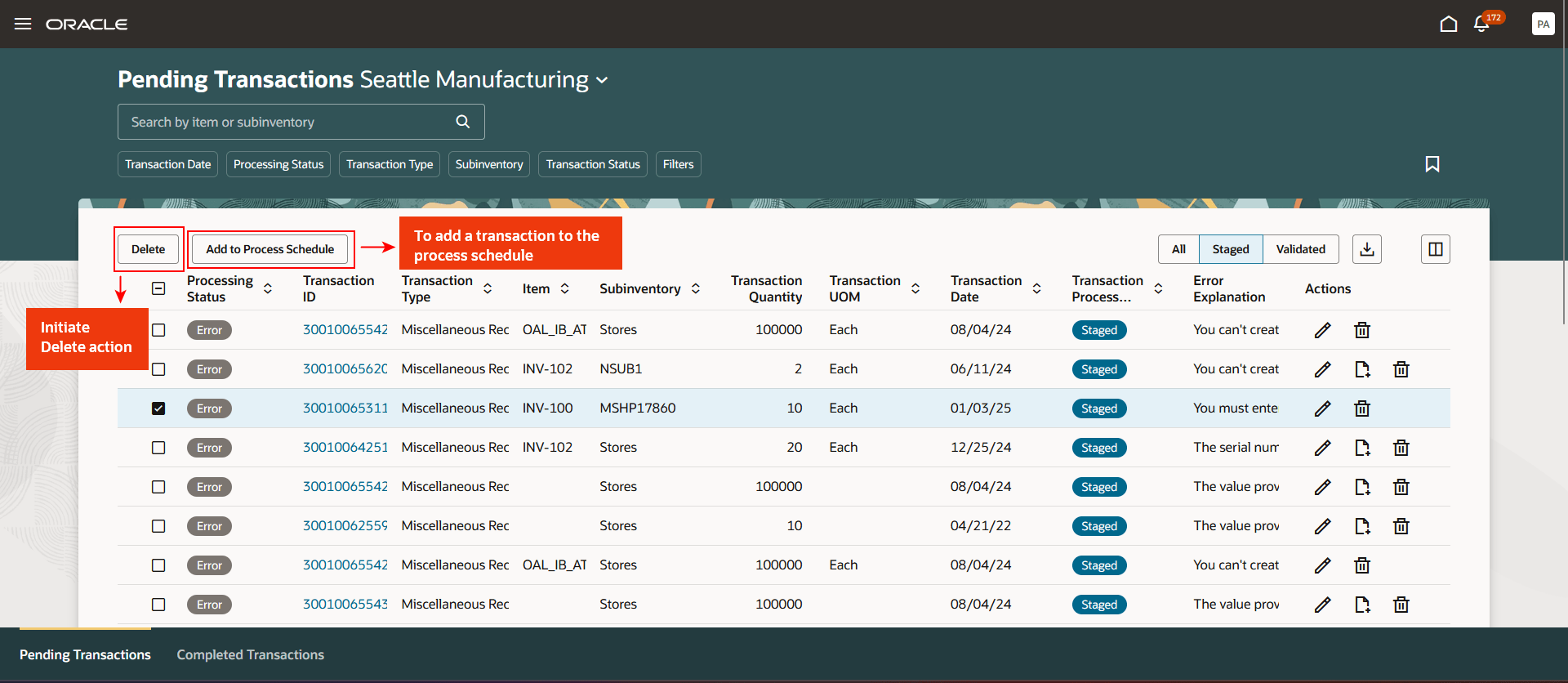

品目をそれぞれのトランザクション・プロセス状態に基づいてソートするための3つのトグル・ボタンがあります:
- すべて: ステージング済と検証済の両方のトランザクションが表示されます
- ステージング: ステージング済トランザクションのみが表示されます
- 検証済: 検証済トランザクションのみが表示されます

実行を待機中のトランザクションまたはエラーが発生したトランザクションを表示します。 エラーのあるトランザクションについては、詳細なエラー・メッセージが直接ランディング・ページに表示されます。
エラーを解決するには:

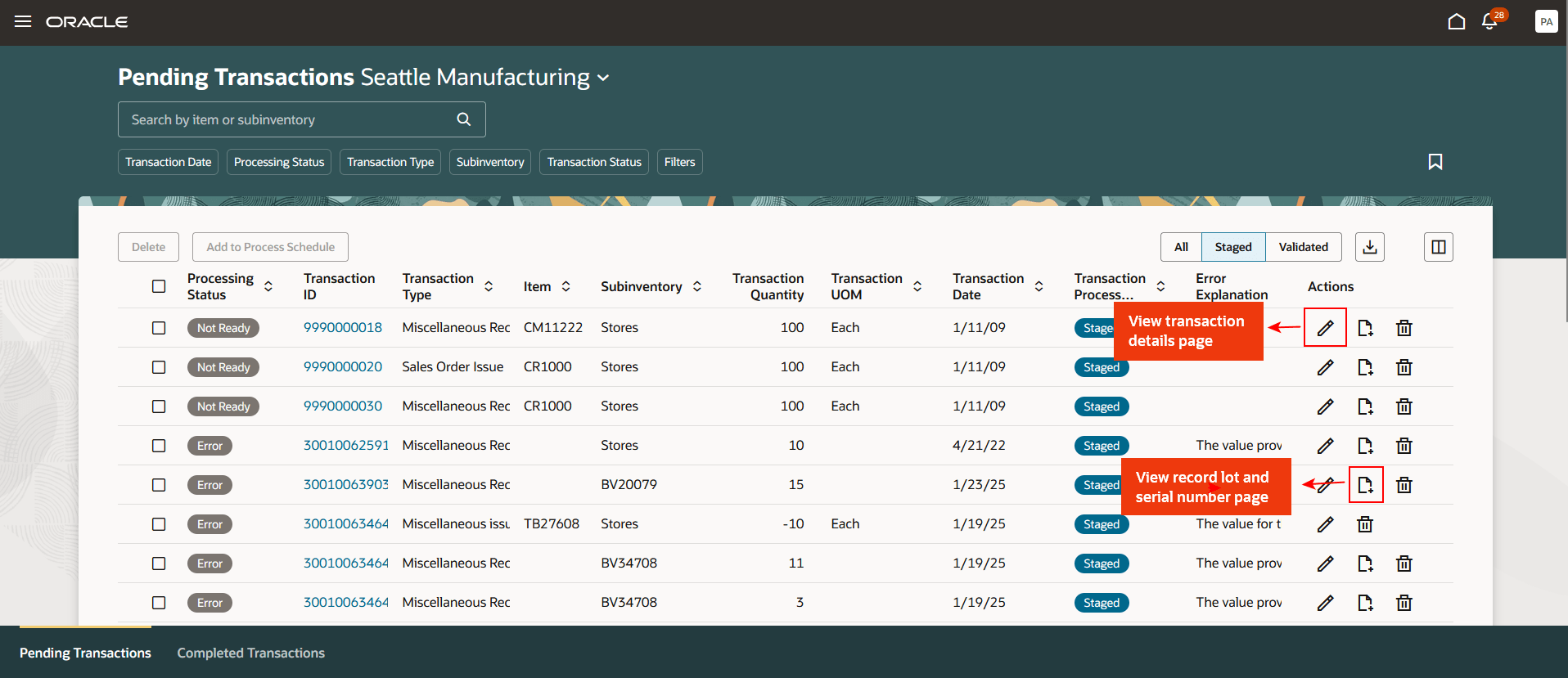

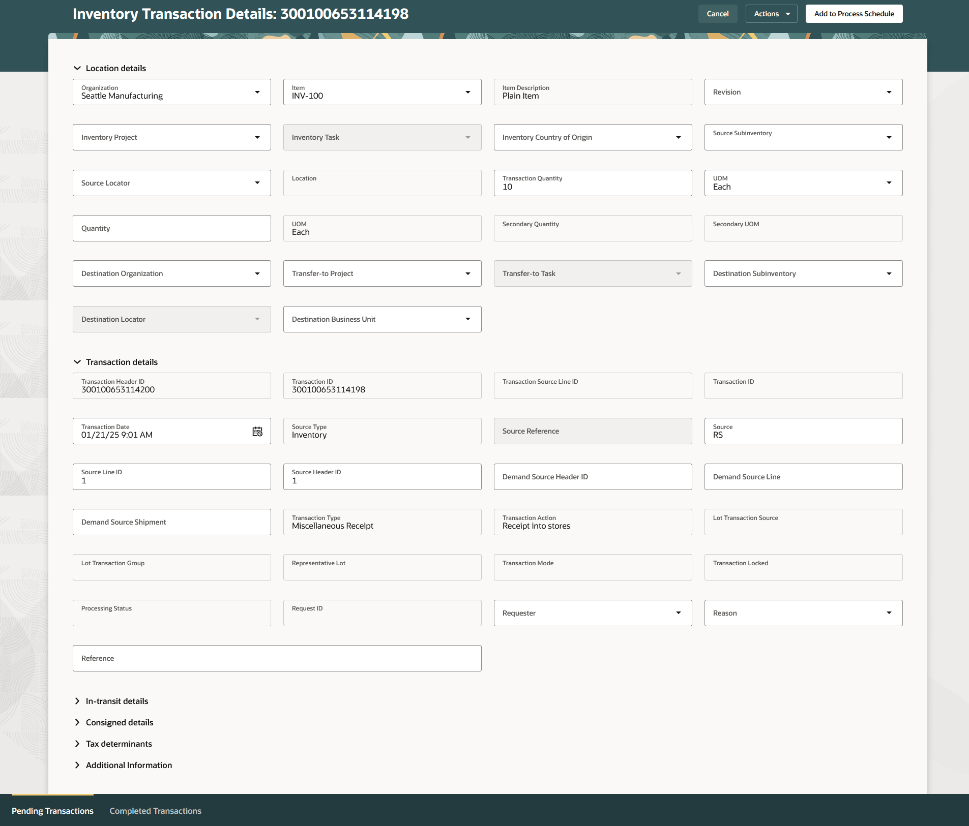

- 「処理」メニューの「編集」アイコンをクリックして在庫トランザクション詳細ページを開きます。
- 必要な更新を行い、次のいずれかの処理を選択します:
- プロセス・スケジュールへの追加: 変更を保存してトランザクションの処理をスケジュールします。
- 保存してクローズ: 後で編集するために、変更を保存してページを閉じます。
- 保存: 変更を即時に保存して編集を続行します。

ロットおよびシリアル番号の詳細を「待ち状態のトランザクション」ページから表示または編集できます:
- 「ステージング」トランザクションの場合は、「ロットおよびシリアル番号の記録」アイコンを使用してロットおよびシリアル番号の詳細を表示または編集します。
- 「検証済」トランザクションの場合は、ランディング・ページまたは在庫トランザクション詳細ページにある同じアイコンを使用して、ロットおよびシリアル番号の詳細を読取り専用モードで表示できます。
