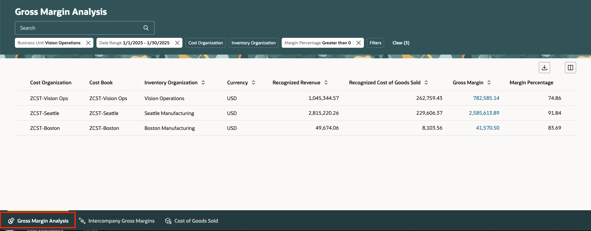

新しいRedwoodページの「総マージン分析」を使用して、販売オーダーおよび会社間文書の総マージンおよび売上原価(COGS)の情報をレビューできるようになりました。 このページを使用して、外部顧客、内部顧客に対する総マージンを分析し、繰延売上原価残高のある販売オーダーを特定できます。
この新しいページでは、次のことができます:
- 自分がアクセスできるすべてのビジネス・ユニットの総マージンおよび売上原価の情報を表示します。
- 要約された総マージン情報を表示し、顧客または品目別に詳細を表示します。 個々の販売オーダー出荷にドリルダウンして、総マージンおよび売上原価認識を把握することもできます。
- 列のカスタマイズ機能を使用して表示をパーソナライズします。
- 総マージンおよび売上原価の情報を検索するときに、追加のフィルタを使用して検索結果にコンテキストを追加できます。

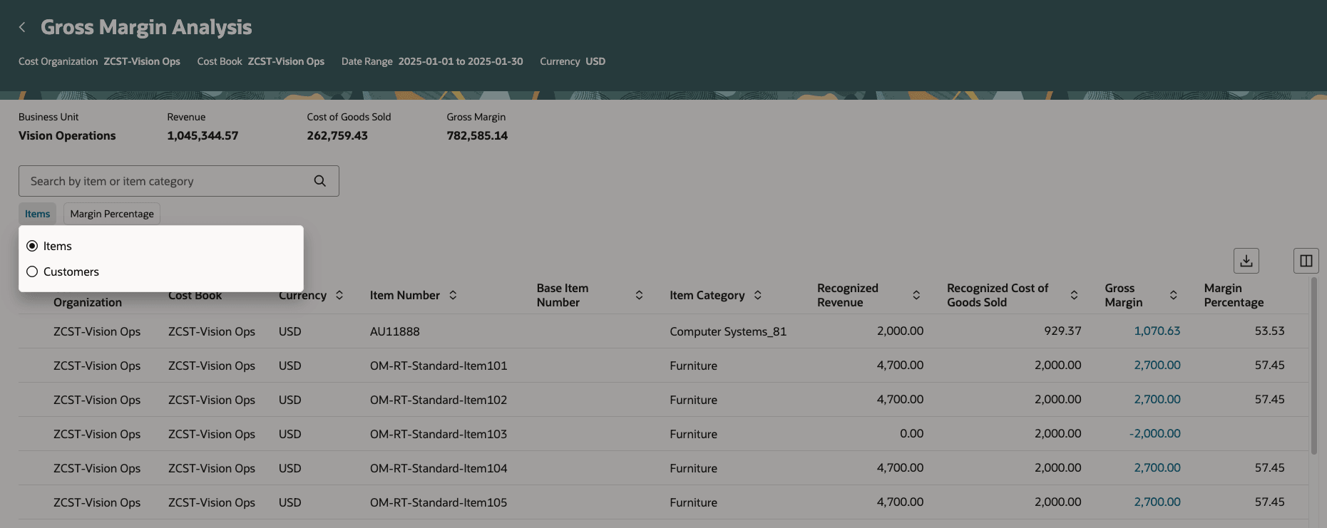

「総マージン分析」ページに、ビジネス・ユニット、原価組織、在庫組織および日付範囲の組合せに対する認識済収益と認識済売上原価のリストが表示されます。
総マージン要約のページ
総マージン情報を品目別または顧客別にレビューすることによって、最大の総マージンの品目または最小の総マージンの品目を特定できます。
顧客別または品目別のマージンの分析

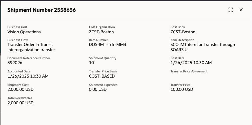

「会社間総マージン」ページは、組織間転送、社内直接出荷、顧客直接出荷などの会社間トランザクションの総マージンをレビューするために使用します。
会社間総マージン分析
出荷番号をクリックして、トランザクション・データをレビューします。

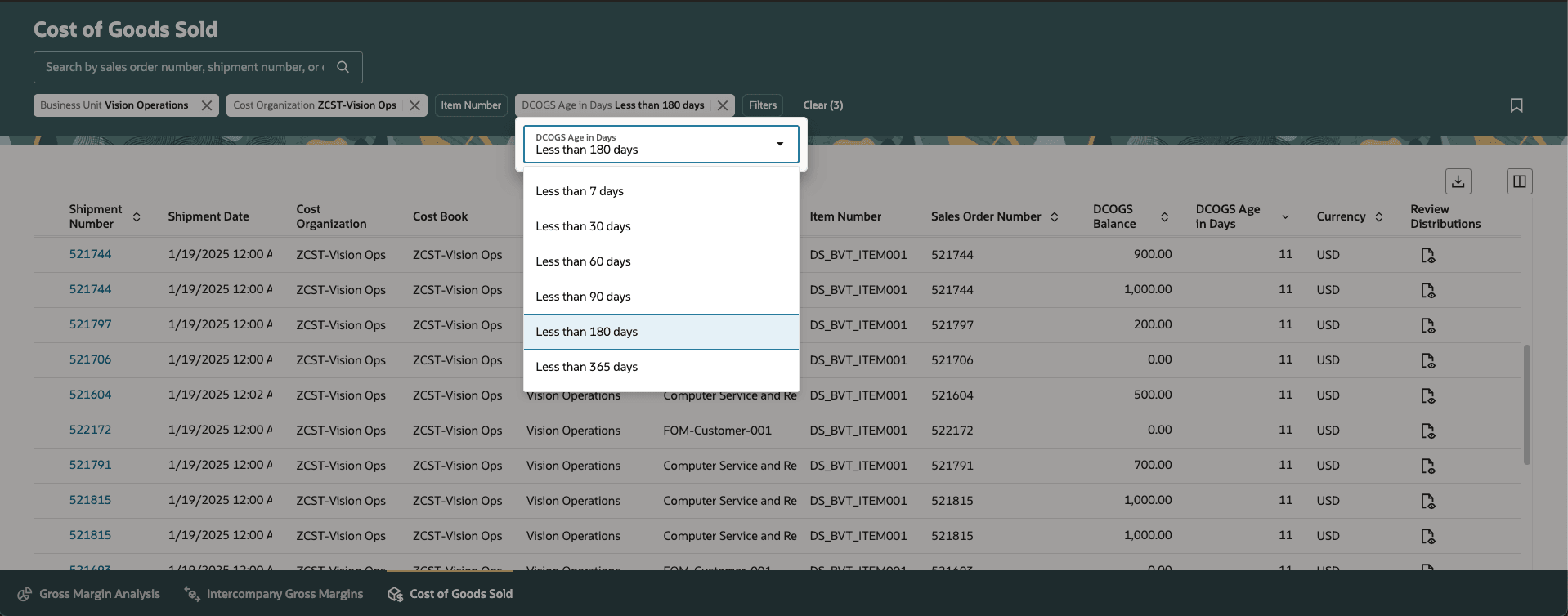

「売上原価」ページでは、繰延売上原価残高がある販売オーダー出荷を特定し、例外を簡単に特定できます。
繰延売上原価残高のある販売オーダー出荷を簡単に特定

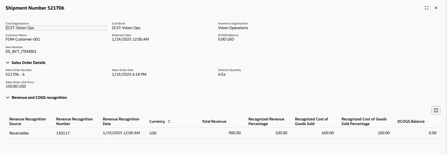

出荷番号をクリックして、販売オーダー詳細や収益認識詳細などの出荷詳細をレビューします。
出荷および収益の詳細
