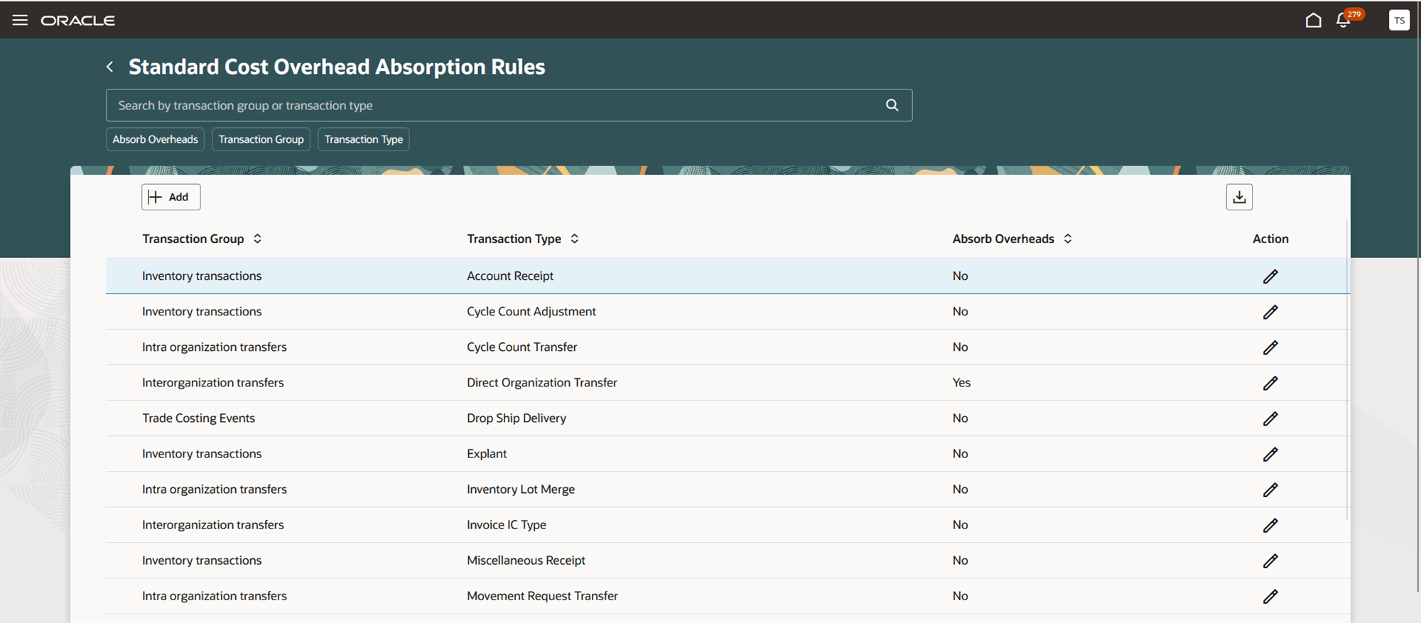

「原価会計」作業領域の「標準原価間接費配賦ルール」ページから、品目標準原価を定義して間接費原価要素を含めることができます。 Redwoodページを使用して、標準原価間接費配賦ルールを作成、変更、削除できるようになりました。 既存のルールを検証したり、オフライン分析およびコラボレーションのために情報をスプレッドシートにダウンロードすることもできます。
間接費原価は、デフォルトですべての受入トランザクション・タイプに対して配賦および計上されます。 ただし、標準原価計算品目の間接費をどのトランザクション・グループおよびトランザクション・タイプに配賦する必要があるかを定義できます。 これにより、特定のトランザクションについて間接費配賦を計上できます。 ルールは、「標準原価間接費配賦ルール」ページから直接表示、作成、更新および削除できます。
「標準原価間接費配賦ルール」ページ
「標準原価間接費配賦ルール」ページ
