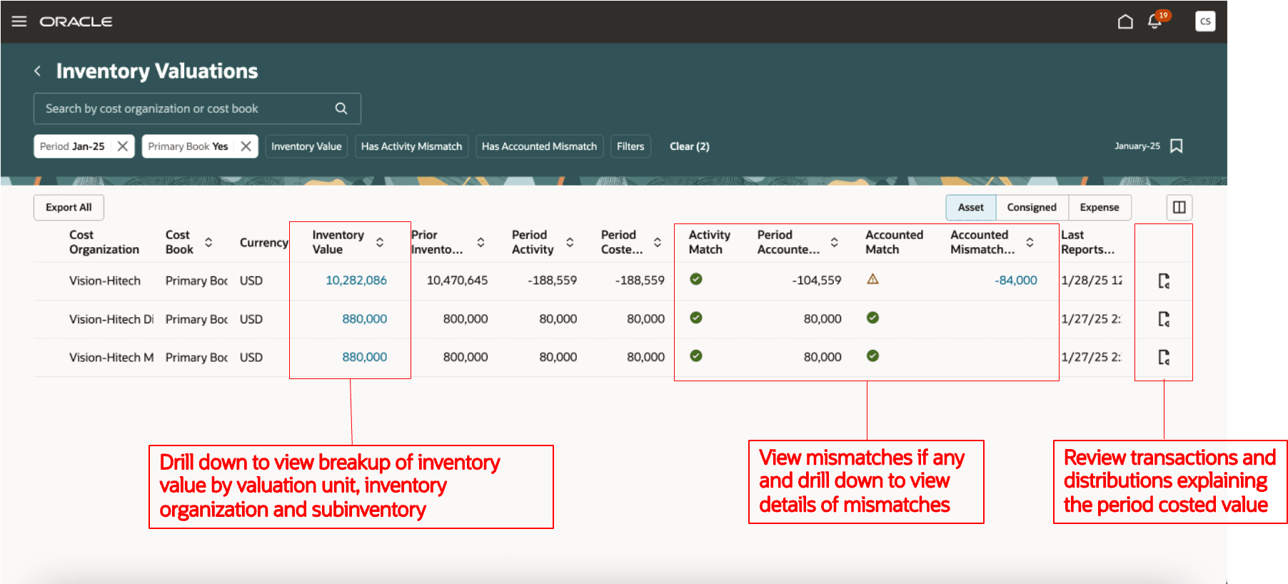

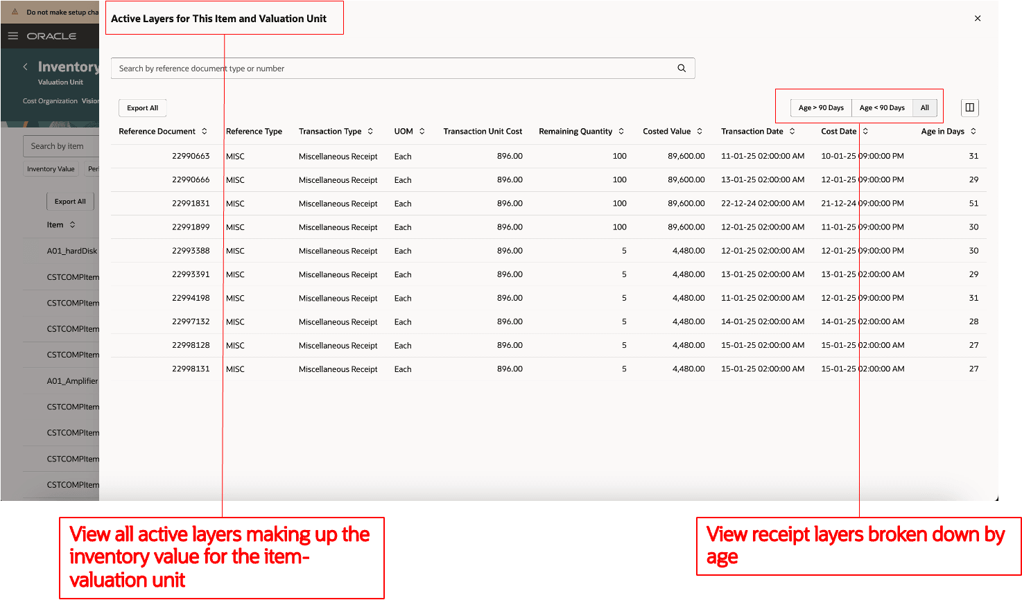

既存の「在庫評価のレビュー」ページでは、原価組織、在庫組織、保管場所、評価ユニットなどの様々なレベルでの在庫評価を分析および理解できます。 ドリルダウンして、品目レベルおよびレイヤー・レベルでの在庫評価を表示することもできます。 このページでは、現行期間と前期間の間における在庫評価のロール・フォワード・レポートがサポートされています。 在庫評価アクティビティと会計アクティビティの間の差異をすべてのレベルで迅速に特定し、原価計算済値と計上済金額の差異の事由を事前に特定して是正措置を講じることができます。

在庫価額または原価計算済値および計上済金額の内訳を表示します。

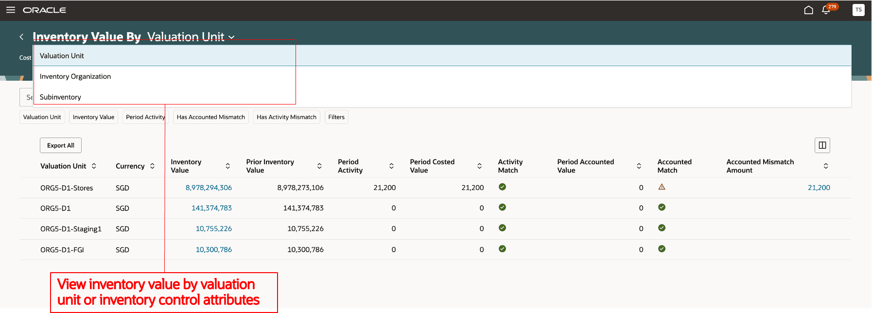

在庫価額を品目別に表示し、上位の品目または不一致に対するネイティブのフィルタを使用します。
