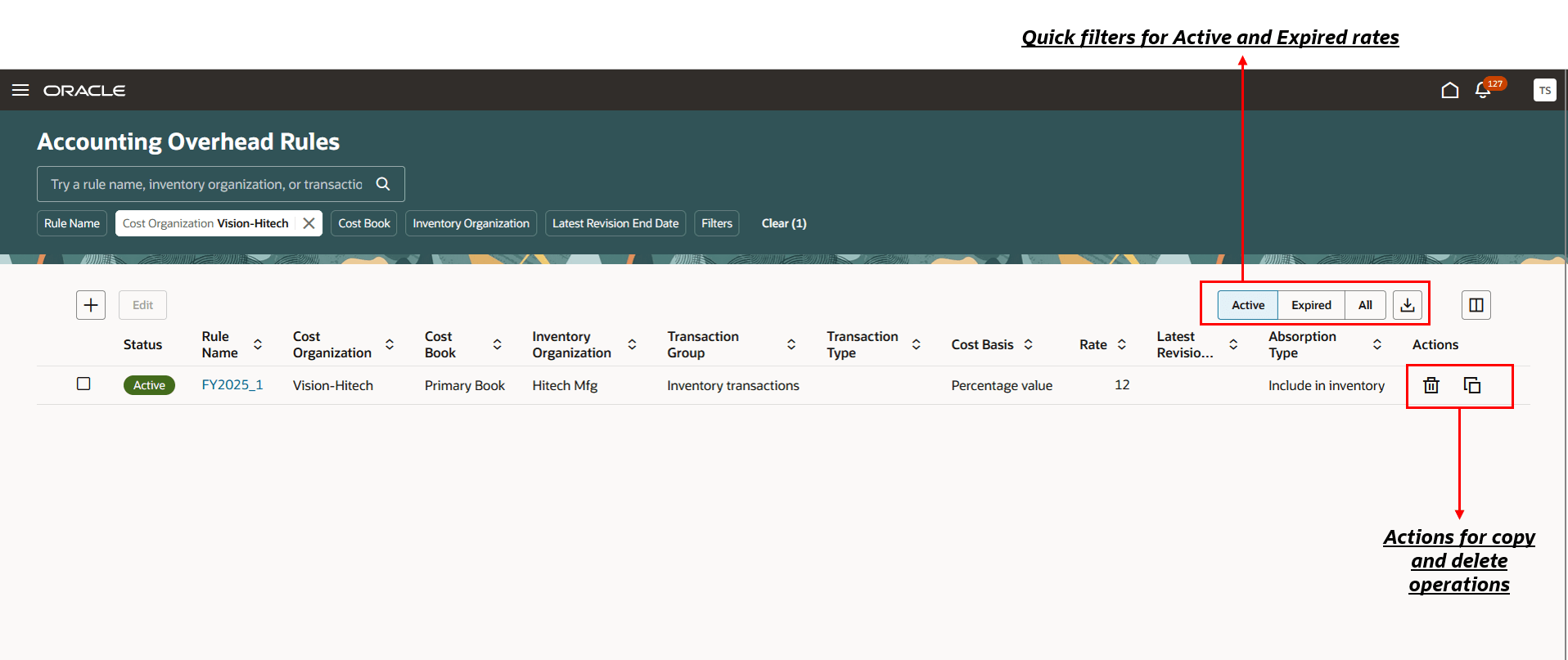

「会計間接費ルール」ページでは、ルールは次の2つのカテゴリに分かれています:
  • アクティブ: 最新レートの終了日が将来であるルールであり、ルールは現在も有効であり、終了日まで引き続き適用されることを意味します。
  • 失効済: 最新レートの終了日が過去であるルールであり、ルールは有効ではなくなっており、指定された失効日以降は適用されないことを意味します。
デフォルトでは、すべてのアクティブなルールが最終更新日の降順でソートされて表示されます。 新しいページでは、最新改訂終了日やレート詳細などの主要情報がメイン・ページに表示されるため、これらの詳細を取得するためのドリルダウンは必要ありません。 また、アクティブおよび失効済のレートをすばやくフィルタできます。 既存のルールの変更および削除も可能であり、既存のルールをコピーして新しいルールを最小限の入力ですばやく作成することもできます。 複数のレコードを選択して1つずつ編集できるようになりました。
「会計間接費ルール」ページ
「会計間接費ルール」ページ

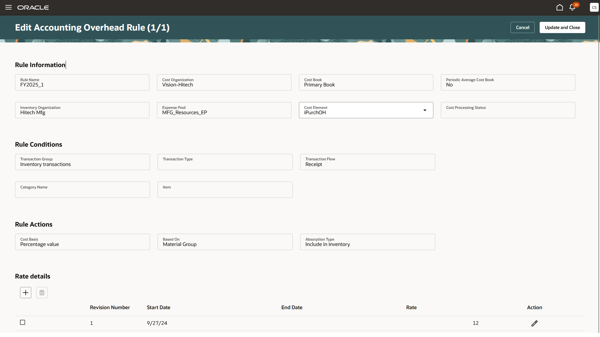

間接費ルールの作成
新しい間接費ルールを作成するには、「追加」(+)ボタンをクリックします。 間接費レートの作成および編集のページは、次の4つのセクションに分かれています:
  • ルール情報: 間接費ルールの必須の詳細情報を定義します。
  • ルール条件: ルールを適用する基準および条件を指定します。
  • ルール処理: ルールによってトリガーされる処理の概要を指定します。 「原価基準」、「基準」および「配賦タイプ」などの属性はこのセクションで分類されます。
  • レート詳細: 間接費配賦で使用される特定のレート情報が提供されます。
Redwoodで導入された「保存して別の作成」および「保存してコピー」を使用して、複数のレコードをシームレスに作成できるようになりました。
会計間接費ルールの作成および編集のページ

  • ホーム・ページにあるクイック・フィルタを使用して、アクティブおよび失効済のルールをレビューできます。
