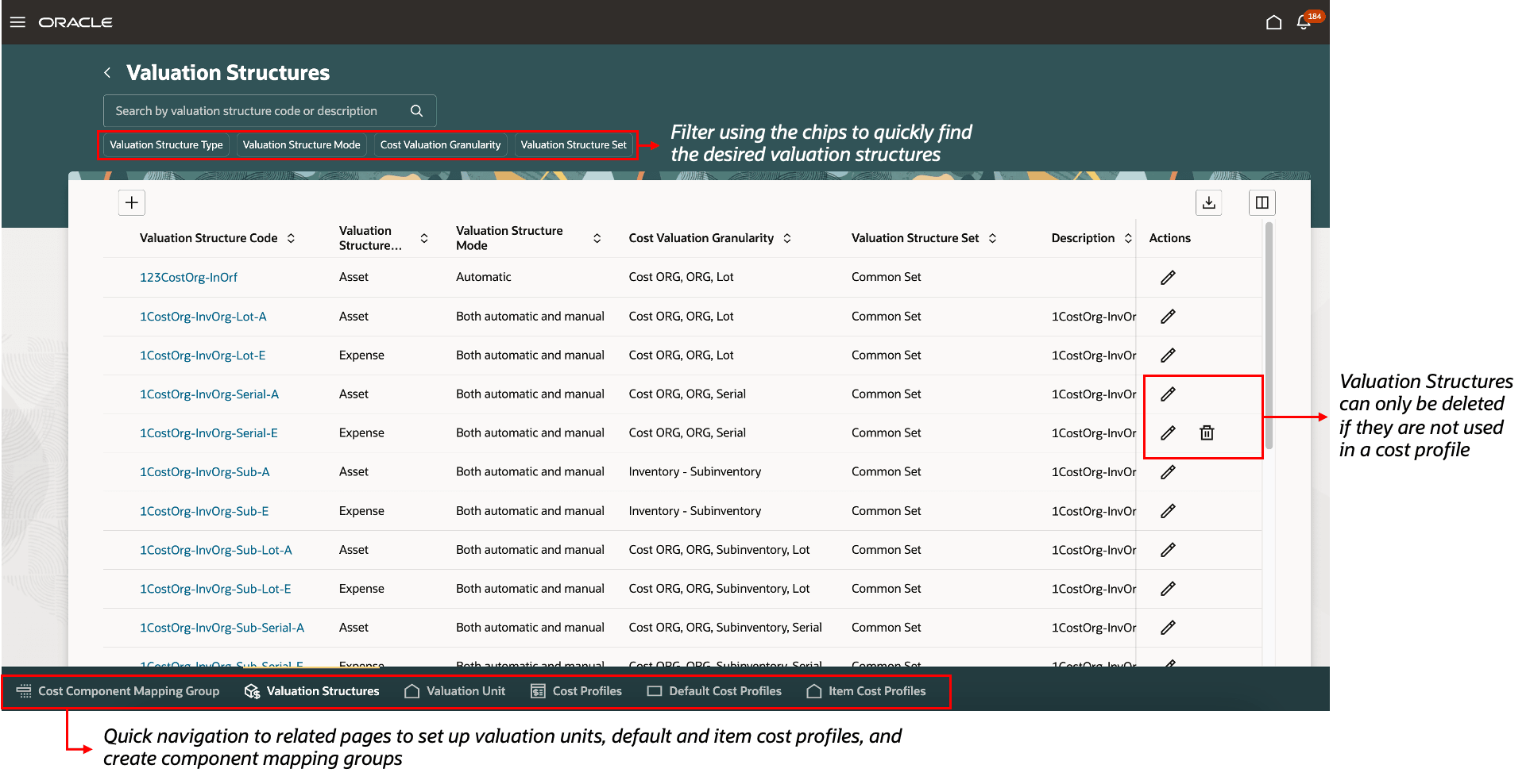

「評価体系」ページには、すべての評価体系が表示され、デフォルトでは最終更新日の降順でソートされます。 次のオプションを使用して、評価体系を検索し、その結果を要件に基づいてフィルタできます:
- 評価体系タイプ(「資産」、「費用」または「預託」)
- 評価体系モード(「自動」、「手動」または両方)
- 原価評価粒度
- 評価体系セット
評価体系モードおよび摘要を変更できます。 評価体系を削除できるのは、原価プロファイルで使用されたことがない場合のみです。 関連する設定ページには、評価体系設定フローの全体像を表す、ページ下部のナビゲーション・リンクを使用して簡単にアクセスできます。
評価体系の設定のページ

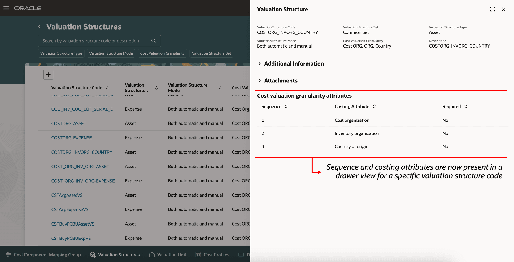

Redwoodページで、評価体系コードを選択して原価評価粒度属性を表示できるようになりました。 このフレックスフィールド体系は、「原価評価粒度」と呼ばれます。
評価体系の詳細と粒度属性

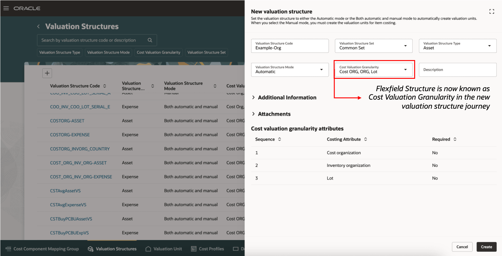

新しい評価体系の作成
新しい評価体系を作成するには、「追加」(+)ボタンをクリックします。
新しい評価体系の作成
