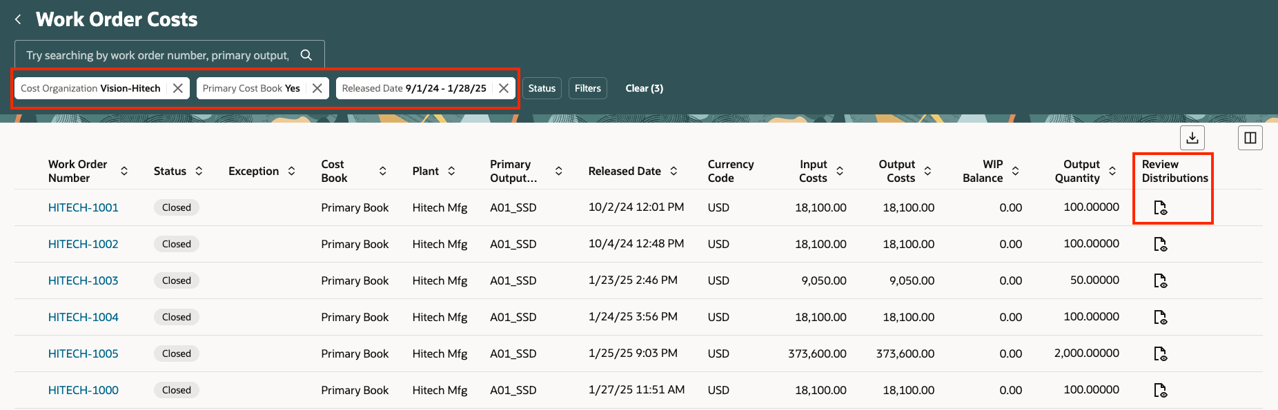

  • 自分がアクセス権を持つ原価組織にリンクされている工場の、すべての作業オーダーを表示します。
  • 作業オーダーの要約情報を表示し、その作業オーダーの詳細にドリルダウンするか、配分を「原価計算トランザクションおよび配分」ページでレビューします。
  • 列のカスタマイズ機能を使用して表示をパーソナライズします。
  • 作業オーダーを検索し、追加のフィルタを使用して検索結果にコンテキストを追加します
ランディング・ページに、原価の要約と、デフォルトで非表示になっている列を追加するためのオプションが表示されます。 追加のフィルタを使用して、検索結果にコンテキストを追加することもできます。
「作業オーダー原価」ランディング・ページ

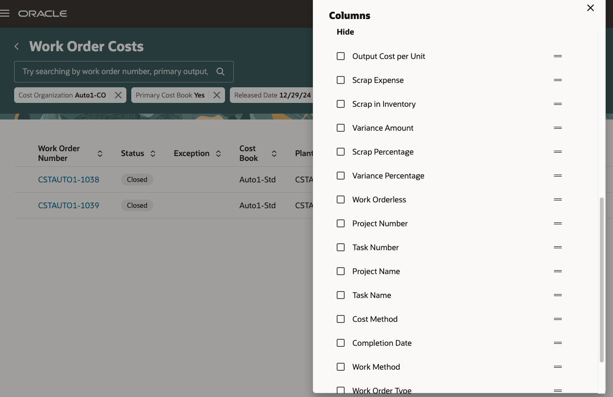

列のカスタマイズのオプションを使用して、作業オーダーおよび原価に関する詳細情報を提供する追加の列の非表示と表示を切り替えます。

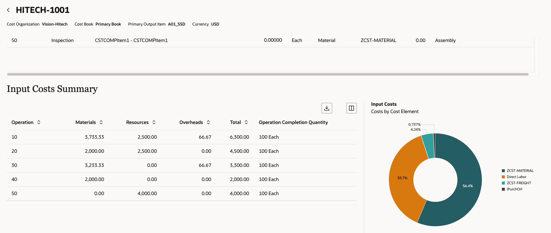

「入力原価」タブには、資材、リソースおよび間接費の原価を各工程別に要約した結果も表示されます。
入力原価要約

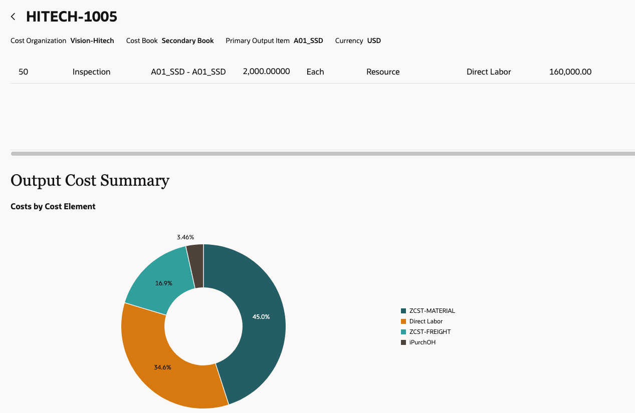

「出力原価」タブには、その作業オーダーで完成した製品の要約および詳細が表示されます。
出力原価の要約および詳細
