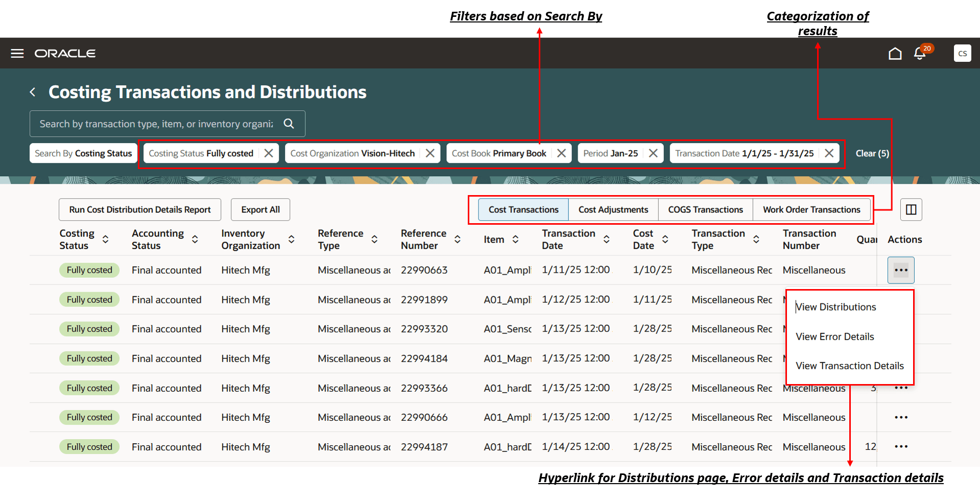

「原価計算トランザクションおよび配分」ページでは、各トランザクションの原価情報および配分に関する詳細なインサイトが提供されます。 これには、受入トランザクションの場合の受入レイヤーおよび出庫トランザクションの場合の減耗レイヤーの可視化も含まれます。 新しいRedwoodページを使用して、参照番号、品目番号、原価計算ステータス、トランザクション・タイプおよび会計ステータスによる検索を含むすべてのフォーカス検索操作を実行できるようになりました。
自分がアクセス権を持つ原価組織のデータのみをレビューできます。
検索基準のオプションとデータ分類
このページには、トランザクションを効率的に検索するための多彩な検索オプションが用意されています。 トランザクションおよび配分の詳細をレビューするために、次のオプションを指定して検索できます:
  • 参照番号: 購買オーダー、転送オーダー、販売オーダー、作業オーダー、トランザクション参照など、指定した参照番号に基づいて検索します。
  • 品目番号: 特定の品目について指定の期間内のトランザクションを検索します。
  • 原価計算ステータス: トランザクションをその原価計算ステータスに基づいて特定します。 これを使用して、トランザクションのうちまだ原価計算されていないものやエラー・ステータスのものを見つけられます。
  • トランザクション・タイプ: 指定した日付範囲内のトランザクションをトランザクション・タイプでフィルタします。
  • 会計ステータス: これを使用して、トランザクションのうち、まだ会計処理されていないかエラー・ステータスのため調整の問題の解決が必要であるものを検索できます。 サポートされるステータスには、「エラー」、「未計上」、「下書き計上済」、「最終計上済」、「複数」、「適用不可」、「会計から除外」が含まれます。
検索基準オプションのそれぞれに、対応する必須フィルタがあります。 必須フィルタの設定が完了した後は、結果は次のように様々なタブに分類されます:
  • 原価トランザクション: 在庫および会社間の物理的および論理的トランザクションが含まれます。
  • 原価調整: 受入原価および在庫価額に対する手動または自動の原価調整が含まれます。
  • 売上原価トランザクション: 売上原価認識トランザクションが含まれます。
  • 作業オーダー・トランザクション: リソース、工程廃棄および仕掛のジョブ・クローズ・トランザクションが含まれます。
このページから、「原価配分詳細レポート」を実行できますが、これは原価配分および会計の情報のリストを基本的なトランザクション情報とともに1つのスプレッドシートにまとめたものです。 このレポートは、「会計ステータス」を除くすべての検索オプションに対して生成できます。 特定のトランザクションの原価配分、トランザクション詳細またはエラーをレビューすることもできます。

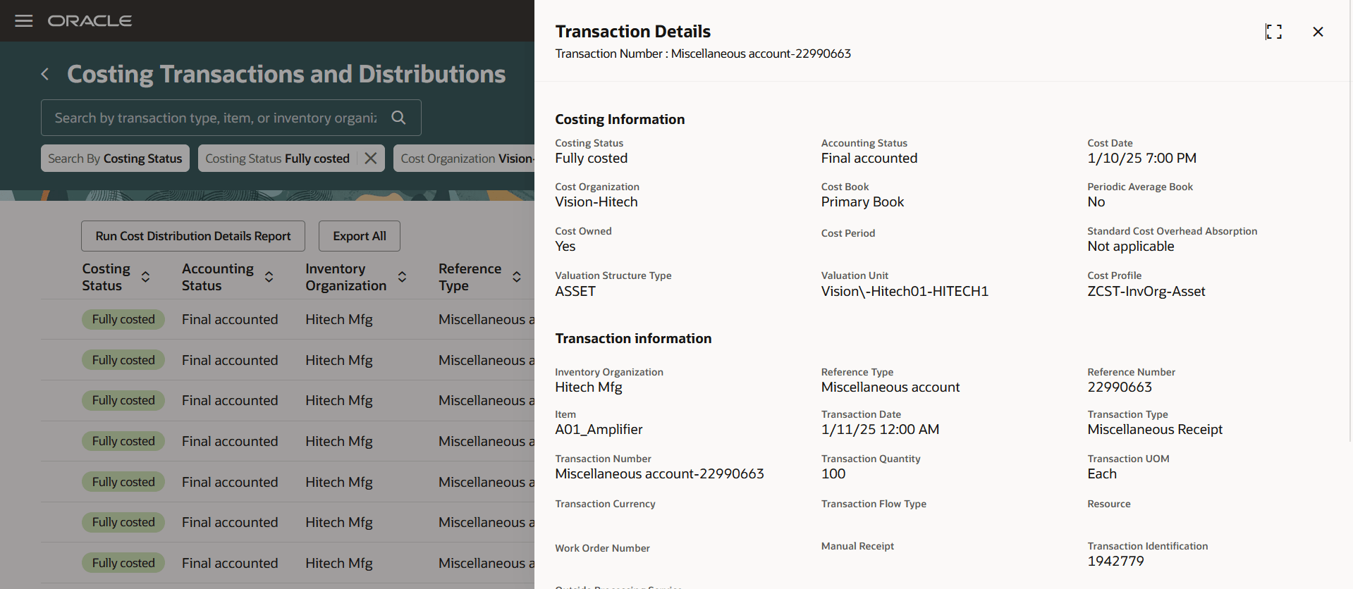

トランザクション詳細
「トランザクション詳細」では、トランザクション・パラメータについての追加のインサイトが提供され、トランザクションに関する重要な情報すべてを1つの場所で提供されます。 この情報は、「原価計算情報」、「トランザクション情報」、「在庫管理属性」および「会計文書詳細」の各セクションに分類されて表示されます。
「トランザクション詳細」ドロワー
「トランザクション詳細」ドロワー

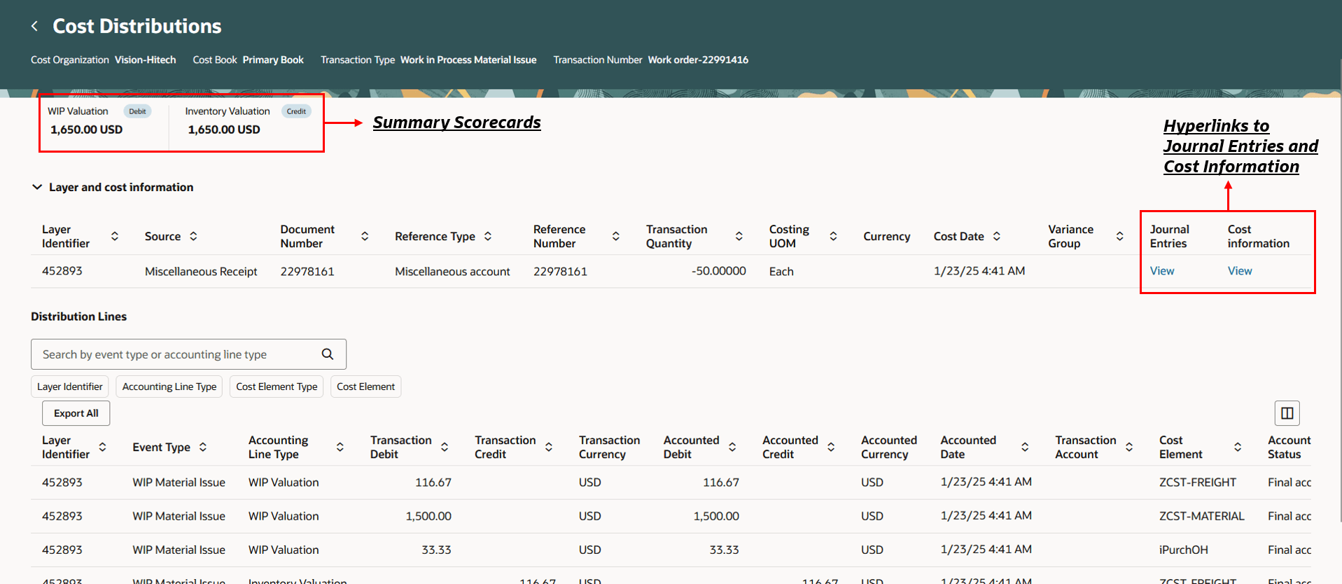

「原価配分」ページには、特定のトランザクションに対して作成された原価計算および会計の配分に関する詳細が表示されます。 トランザクションに関する次の情報がこのページにあります。
  • 配分の要約: 特定のトランザクションのすべての配分の要約を、会計明細タイプ別に計上済金額とともに表示できるようになりました。 これは、異常がある場合にすばやく特定するのに役立ちます。 詳細な配分も表示できます。
  • レイヤー詳細: このセクションは、デフォルトでは折りたたまれています。 展開すると、受入トランザクションの場合は受入レイヤー、および出庫トランザクションの場合は減耗レイヤーの可視化が表示されます。 特定のレイヤーの原価情報を表示できます。 そのトランザクションの特定のレイヤーの仕訳を直接表示することもできます。
  • 配分詳細: トランザクションに対して作成されたすべての配分の詳細を表示できるようになりました。 デフォルトでは、トランザクションのすべてのレイヤーの配分が表示されますが、レイヤー識別子のフィルタを使用して、配分を特定のレイヤーの分のみに絞り込むことができます。 オフライン分析のために、すべての配分明細をスプレッドシートにエクスポートすることもできます。
「原価配分」ページ
「原価配分」ページ
