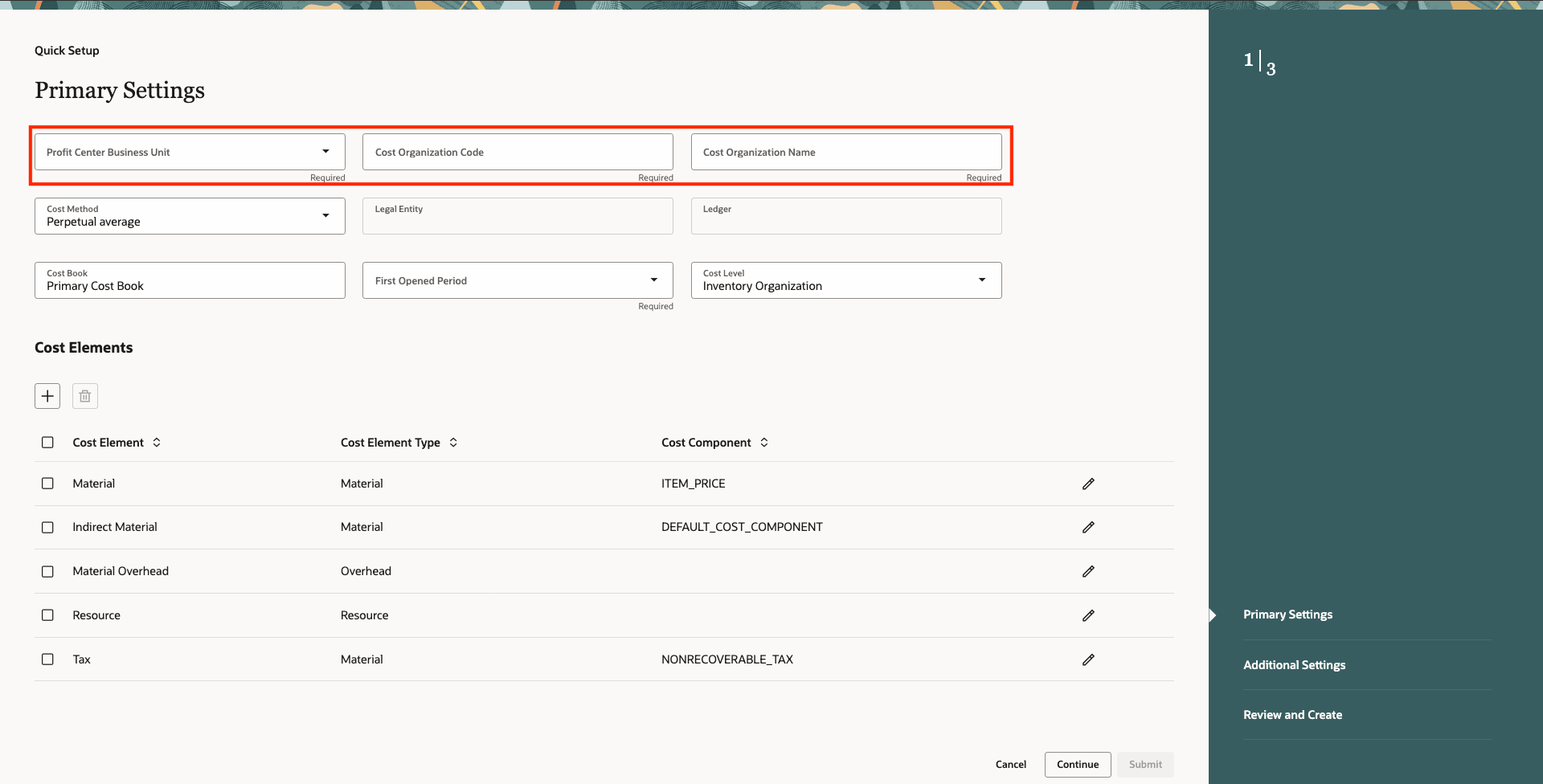

クイック設定オプションを使用して、原価組織コード、名前および原価方法のみを含む原価会計設定を構成できます。 このクイック設定プロセスでは、選択された原価方法に基づくインテリジェントなテンプレートを使用して必要なすべての原価計算設定エンティティが作成されるため、トランザクションをすぐに処理できるようになります。

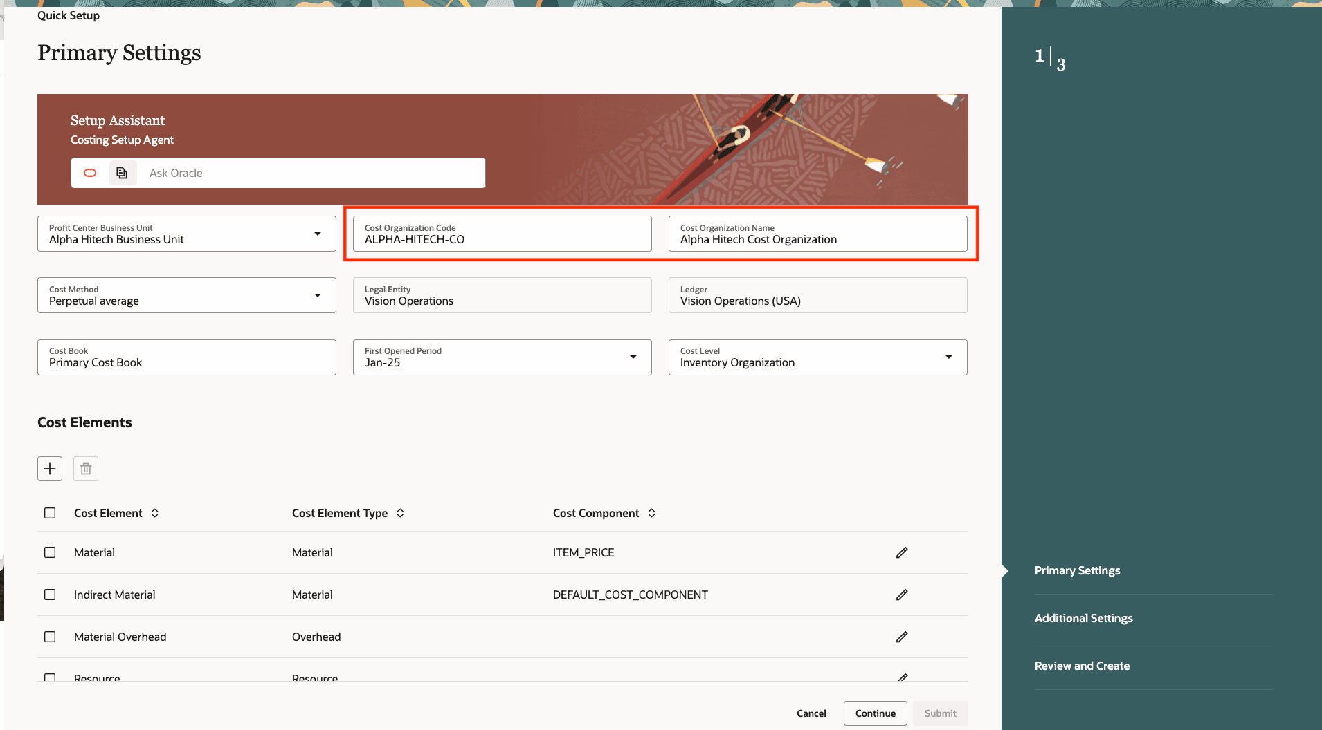

利益センター・ビジネス・ユニットを選択した後に、必須情報として原価組織コードおよび原価組織名を入力する必要があります。
「プライマリ設定」ページで次の情報をレビューおよび変更できます:
- 法的エンティティ、プライマリ元帳および最初のオープン期間については、「利益センター・ビジネス・ユニット」を選択した後にデフォルト値が設定されます。
- 原価組織内のすべての品目に使用する原価方法を選択できます(オプションは「標準原価」、「移動平均」、「定期平均」および「実績」の原価方法です)。
- 原価方法に基づいて、適切な原価レベルを選択できます。 標準および期間平均の原価方法の場合は、「原価組織」および原価組織+在庫組織が使用可能になります。 移動および実績の原価方法の場合は、原価レベルのオプションに「保管場所」が追加されます。
- デフォルトでは、5つの原価要素が設定に追加されます。 さらに原価要素を追加することや、既存の原価要素を編集することができ、マッピング先の原価コンポーネントを編集することもできます。
「クイック設定」の「プライマリ設定」
必須情報の入力と、他のフィールドのデフォルト値のレビューまたは編集が完了したら、「追加設定」ページに移動できます。
原価組織名およびコードの指定

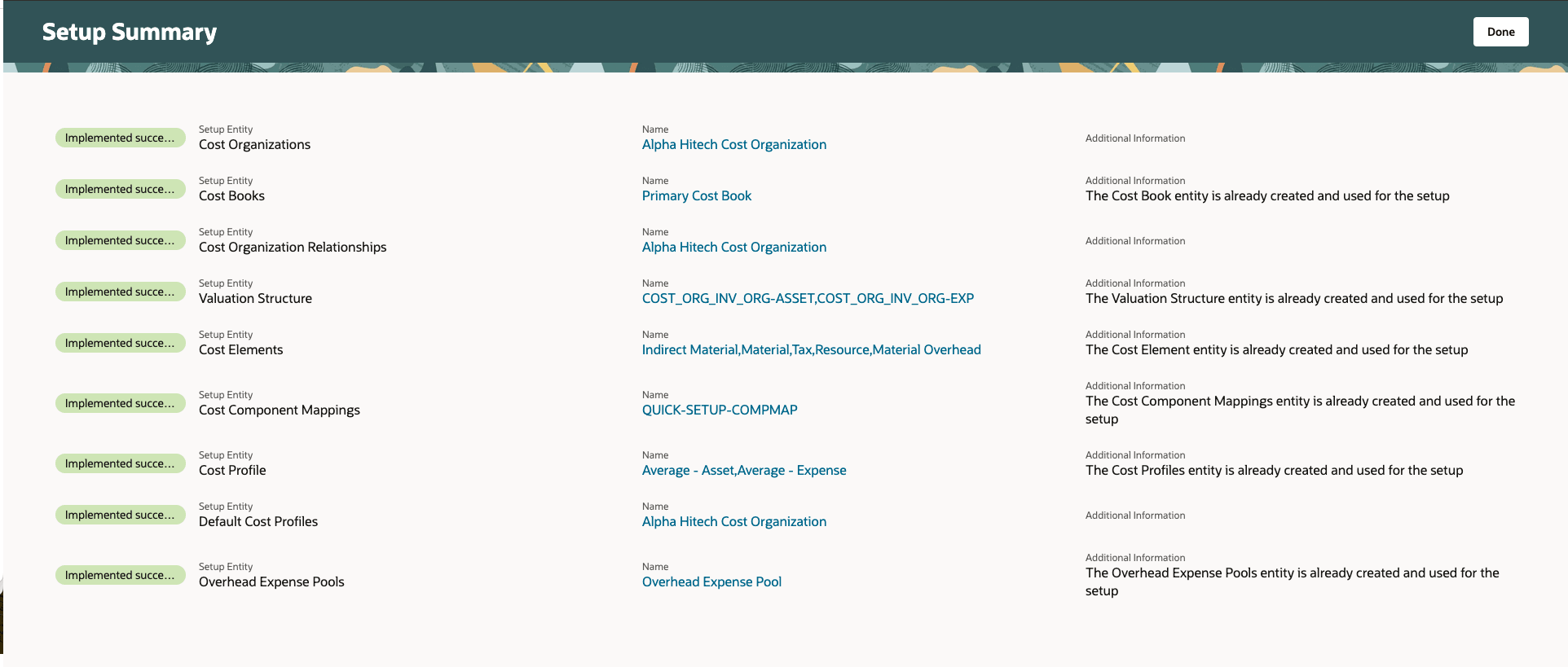

次のステップでは、クイック設定プロセスによって収集された情報をレビューし、選択した内容を編集できます。 構成オプションに問題がない状態になったら、「送信」をクリックすると原価会計設定が作成されます。
設定のレビュー
ユーザーが選択した内容に基づいて、クイック設定によってすべての設定がオーケストレーションされ、作成されたエンティティが表示されます。 これらのエンティティの中に、すでに存在するものがある場合は、この設定の一部として再利用されます。 個々のエンティティにナビゲートして各エンティティをレビューし、要件に従って変更できます。
クイック設定要約
クイック設定では、ビジネスのベスト・プラクティスに基づいて構築された原価方法固有のテンプレートを使用したインテリジェントなデフォルトによる迅速な実装機能が提供されます。 完全に機能する原価計算設定をわずか数分で、最小の入力で作成できます。
