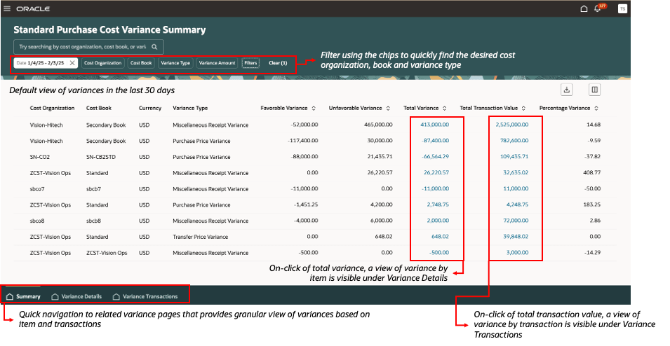

新しいRedwoodページの「標準購買原価差異要約」を使用して、標準原価計算品目に関連付けられた差異詳細をレビューします。 より良い原価管理と差異分析のために、有利な差異および不利な差異および詳細な内訳を分析できるようになりました。 このページには、デフォルトで過去30日間のすべての差異が原価組織、原価台帳および差異タイプ別に表示されます。 キーワード検索を使用して差異および対応するトランザクションを検索し、結果をさらにフィルタできます。
標準購買原価差異を差異タイプとともに、フラットな構造で表示できるようになりました。 関連する差異詳細ページには、ページ下部のナビゲーション・リンクを使用して簡単にアクセスできます。リンク先のページには、要約に表示されている差異の内訳が品目およびトランザクション別に表示されます。
標準購買原価差異要約

任意の原価組織と原価台帳の組合せおよび差異タイプに対する合計差異をクリックして、品目と評価ユニットの組合せ別のその差異の詳細にドリルダウンします。 原価組織および差異タイプは、要約ページからナビゲートしたときにすでに選択されています。 下部にある「差異詳細」タブをクリックして、フィルタを何も適用せずにこのページを表示することもできます。

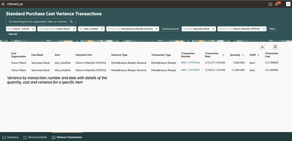

標準購買原価差異トランザクション
品目と評価ユニットの組合せに対する合計トランザクションをクリックして、トランザクション・タイプおよびトランザクション番号別のその品目の差異にドリルダウンします。 原価組織、差異タイプ、品目および評価ユニットは、詳細ページからナビゲートしたときにすでに選択されています。 下部にある「差異トランザクション」タブをクリックして、フィルタを何も適用せずにこのページを表示することもできます。
標準購買原価差異トランザクション
