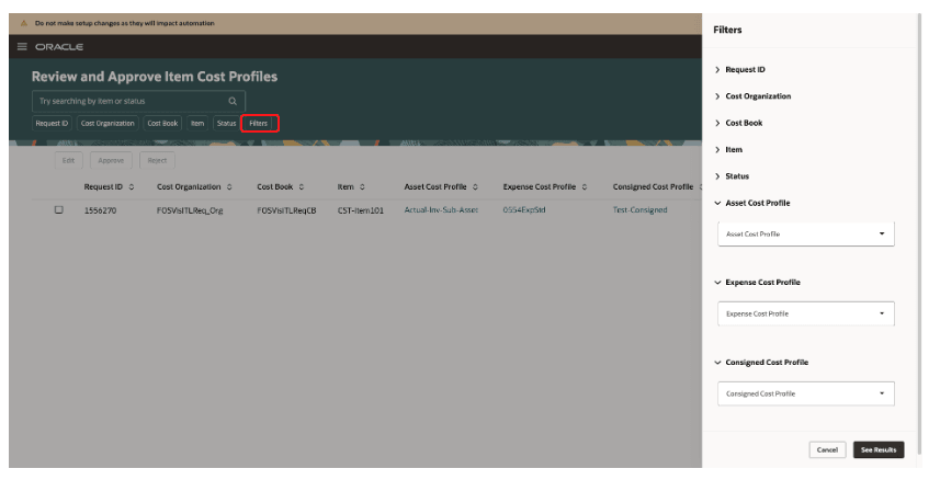

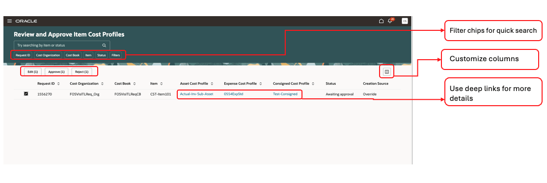

このページには、アクセス可能なすべての品目原価プロファイルが表示され、原価組織、原価台帳または要求IDを使用してクイック検索を実行できるとともに、列のカスタマイズ機能を利用して表示する列を選択できます。
図1 - 品目原価プロファイルのレビューおよび承認
図2 - クイック検索のフィルタを追加
クイック検索のフィルタを追加
