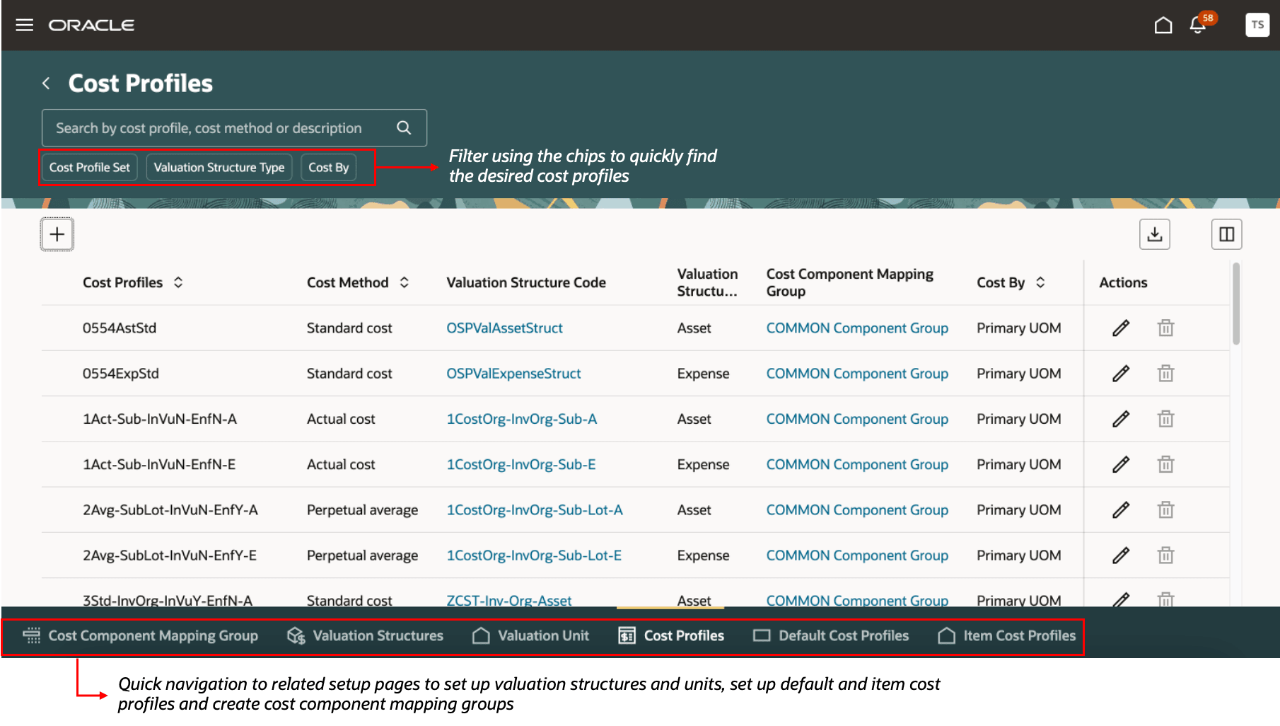

「原価プロファイル」ページには、ユーザーがアクセス権を持つすべての原価プロファイルが表示され、デフォルトでは最終更新日の降順でソートされます。 原価プロファイルを検索し、要件に基づいて結果をフィルタできます。 使用可能なフィルタは次のとおりです:
- 原価プロファイル・セット
- 評価体系タイプ
- 原価単位
- 原価コンポーネント・マッピング・グループ(原価プロファイル・セットの選択時)
- 評価体系コード(評価体系タイプの選択時)
既存の原価プロファイルを変更および削除できます。 ページ下部のナビゲーション・リンクを使用して、他の関連設定ページにすばやくアクセスできます。
「原価プロファイル」ページ

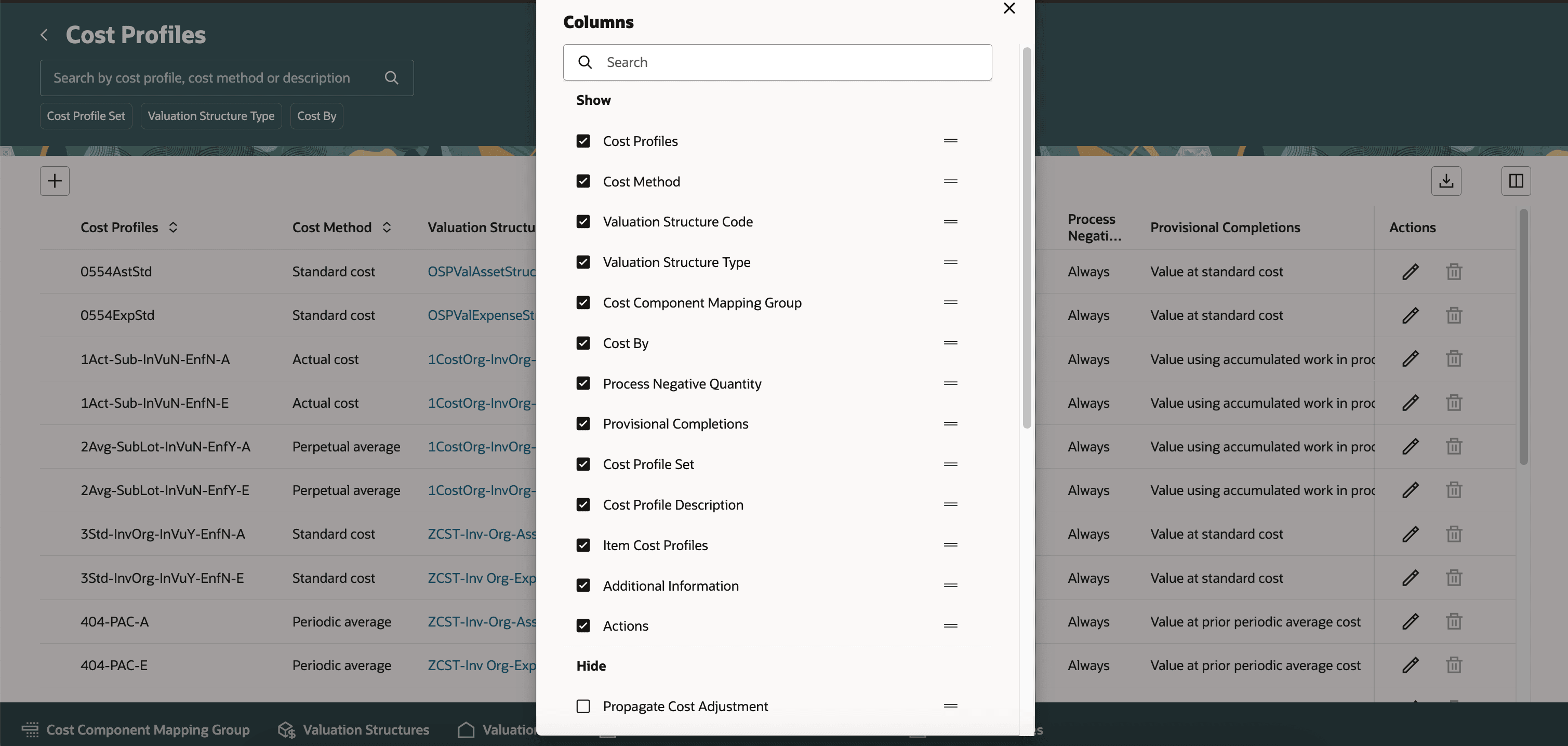

プリファレンスおよび要件に基づいて、使用可能な列を再配置したり非表示にできるようになりました。
原価プロファイルの列の再配置と非表示

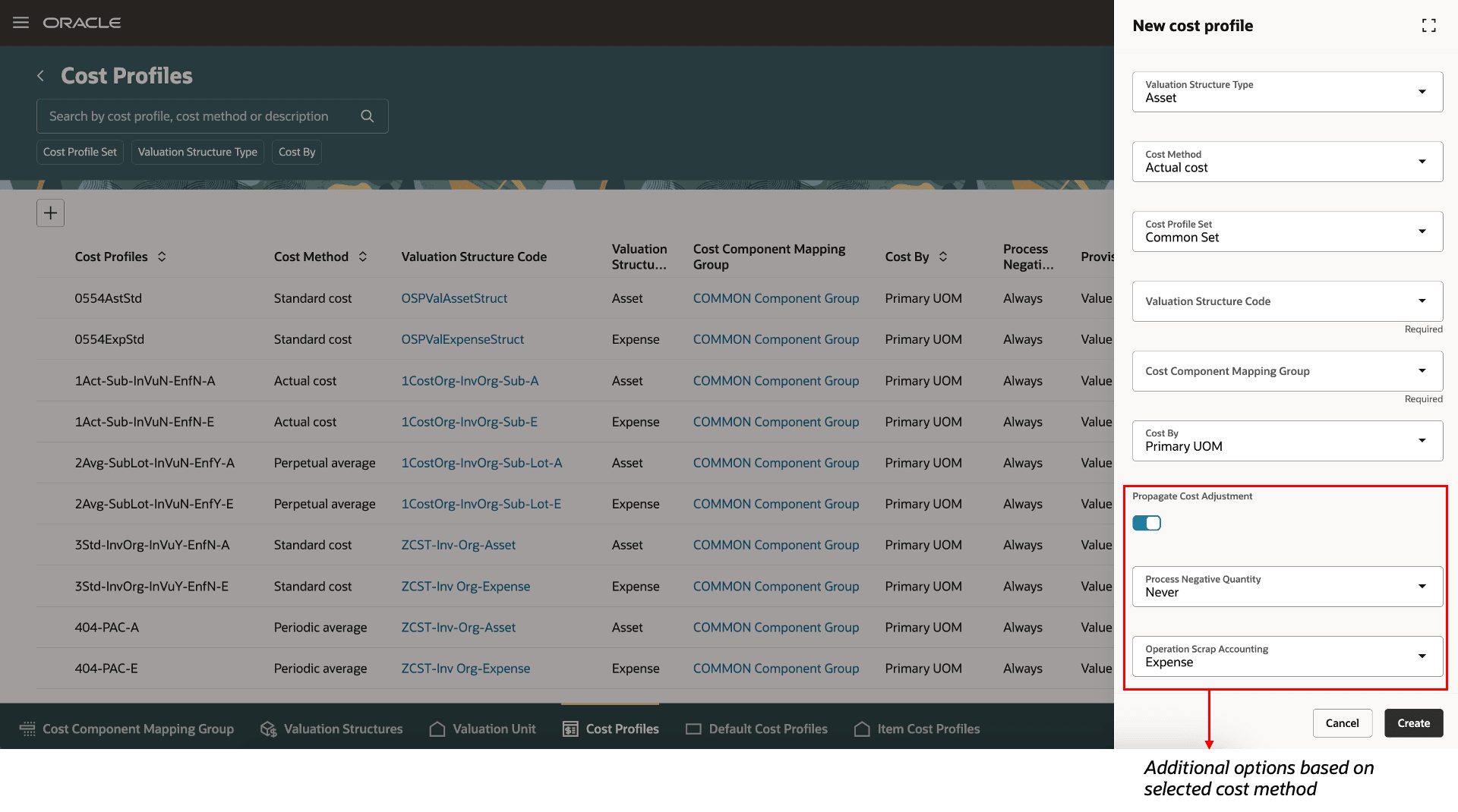

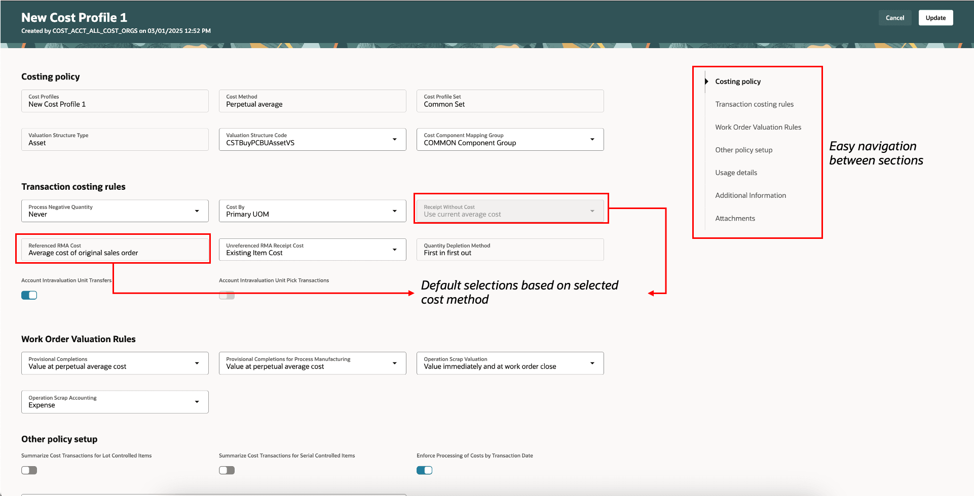

原価プロファイルを作成するには、「追加」(+)ボタンをクリックします。 評価体系、原価方法、原価プロファイル・セットなどの基本詳細にはデフォルト値があるため、原価プロファイル作成プロセスが合理化されます。 マイナス数量の処理などのオプションは、原価方法に基づいて自動選択されます。 基本詳細を入力した後に、追加の仕様を次の画面で追加でき、ここではほとんどのフィールドにデフォルト値があります。 セクション間を簡単にナビゲートして、必要に応じてトランザクション原価計算および作業オーダー評価ルールを作成および調整できます。
「新規原価プロファイル」の基本詳細
「新規原価プロファイル」の追加詳細
