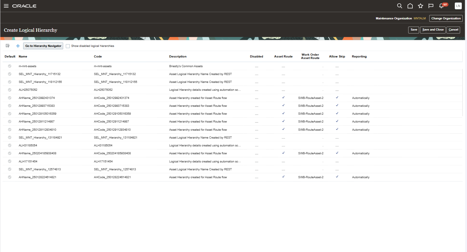

アクティビティ、または工場、建物、フロア、生産ラインなどの物理的な場所を表す保守可能な資産に基づいた論理階層を使用してルートを定義します。 階層の名前を定義するときに、資産ルートの詳細およびレポート・オプションを指定します。 レポート・オプションでは、作業オーダーを完了するために資産レベルのレポートを必須にして、技術者が資産をスキップできるようにできます。 次に、該当する資産の集合体を設定して階層を更新します。 資産は、階層名の最初の子レベルでのみモデル化する必要があります。 レポートしやすくするために、資産を論理的な順序で並べることができます。
論理階層と新しいパラメータ、資産ルートおよび作業オーダー資産ルートのリストが表示された「論理階層の作成」ページのスクリーンショットを次に示します。
新しいパラメータが設定された「論理階層の作成」ページ

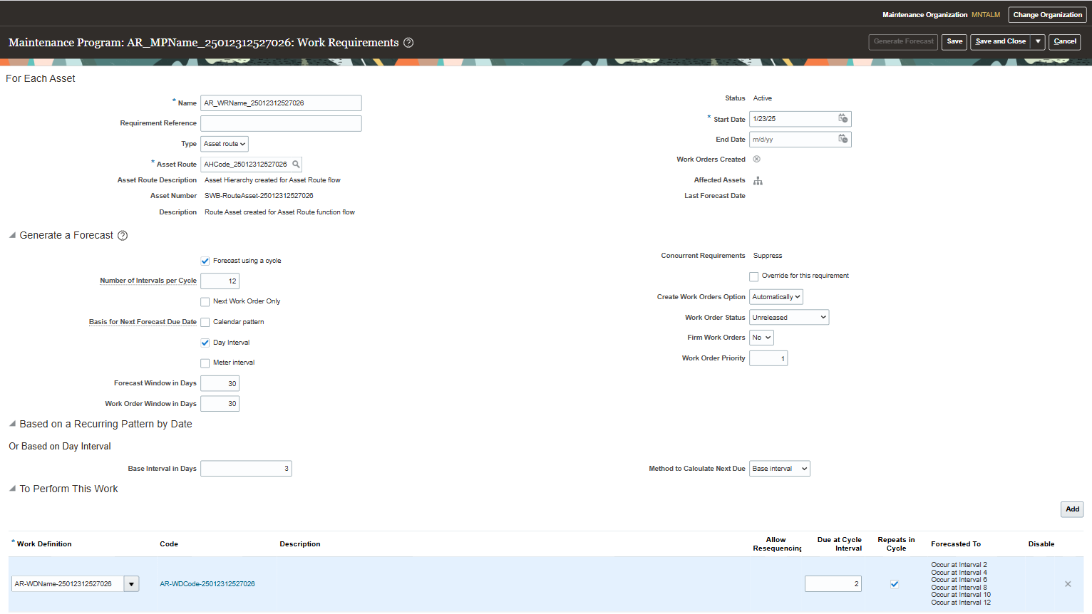

ルートに対して階層を定義した後、保守プログラムで参照します。 資産ルートを参照するには、「タイプ」に「資産ルート」を選択し、資産ルートを表す論理階層の名前を選択します。 選択すると、その階層に定義されている保守可能資産が表示されます。 この資産が、予測および保守作業オーダーの作成に使用されます。
資産ルート・タイプの保守プログラムが表示された「保守プログラム」ページのスクリーンショットを次に示します。ここで、階層に定義された保守可能資産を関連付けます。
資産ルートに対して新しいタイプの作業要件が設定された保守プログラム
資産ルート用の保守プログラム

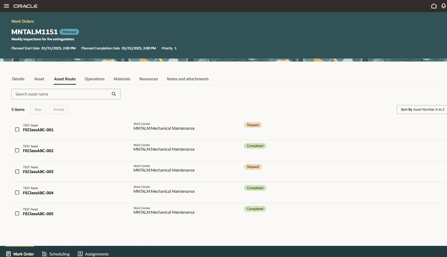

保守予測が生成された後、「保守予測」ページで資産ルートの期日を表示および管理できます。 「保守監督」ページを使用して、リリース前の資産ルート作業オーダーを管理します。 「資産ルート」タブで、レポート待ちの資産の集合体を表示できます。 管理者が許可している場合は、リリースする前に1つ以上の資産をスキップできます。 これは、技術者が作業オーダーを完了する際に、レポートまたはスキップできる資産を技術者が決定するのに役立ちます。
保守監督者が資産ルートの作業オーダーを更新する方法を示す保守監督ワークベンチのスクリーンショットを次に示します。
新しい「資産ルート」タブがある「保守監督」
保守監督ワークベンチに表示された資産ルート

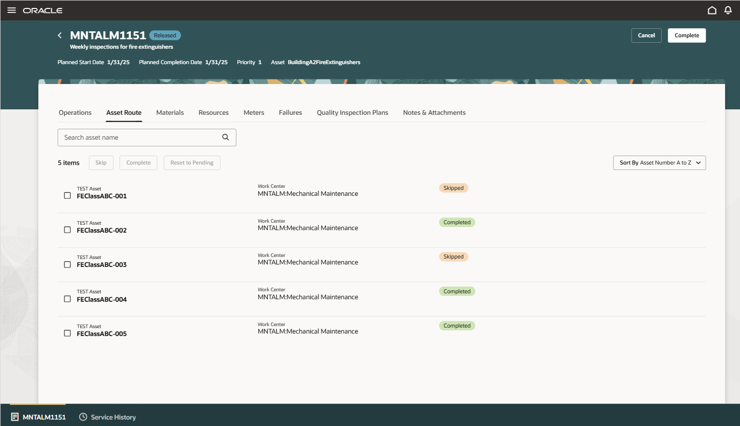

リリースした後、技術者が「自分の保守作業」ページを使用して、作業オーダーをプレビュー、レポートおよび完了します。 レポート・ページの「資産ルート」タブで、レポートが保留中の資産を表示できます。 階層に定義されているオプションに応じて、資産を完了またはスキップ済としてマークします。 これにより、ルートの集合体内の各資産の作業オーダー履歴内にコンプライアンス・レコードができあがります。
技術者が「自分の保守作業」から各資産のレポートを完了する方法を示す「資産ルート」タブのスクリーンショットを次に示します。
新しい「資産ルート」タブが表示された「自分の保守作業」
「自分の保守作業」の資産レポート
資産についてレポートした後、技術者は「完了」ページを使用して作業オーダーの最終処理をします。 保留中の処理の詳細を示し、「資産ルート」タブに戻るナビゲーションができる、資産ルートの新しいKPIカードがあります。
