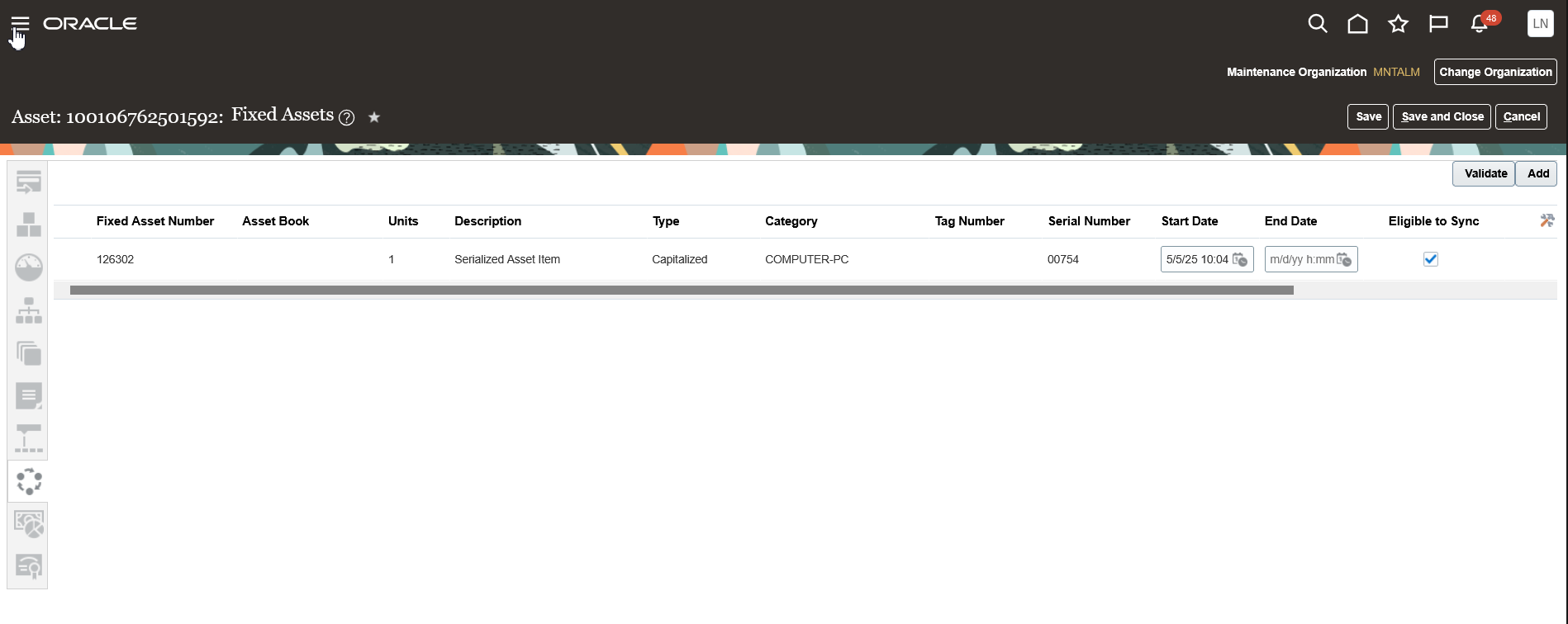

「同期に適格」チェック・ボックスが選択された導入ベース資産に関連付けられた固定資産が表示された「固定資産」タブのスクリーンショットを次に示します。
同期に適格な固定資産がある「固定資産」タブ
