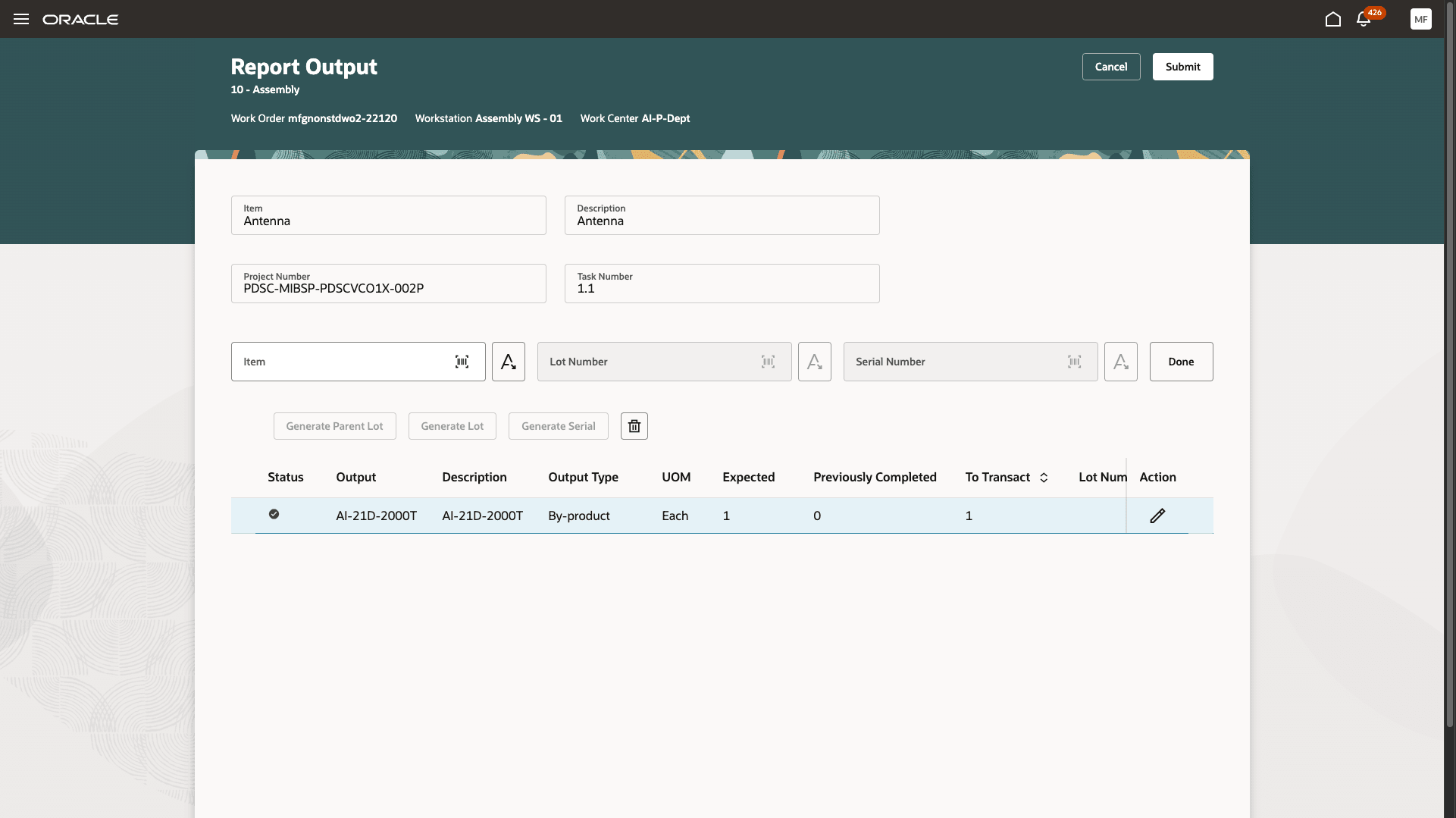

ショップ型製造プロセスには、複数の出力が含まれる場合があります。 これらの追加生産出力は、供給として、後続の作業オーダーの再使用可能資材として、または個別の品目として販売されるリカバリ可能廃棄として在庫にレポートされます。 この更新により、オペレータは、ワークステーションでの工程の実行中に、副製品と副産物の両方の追加出力を報告できるようになりました。 オペレータとして、トランザクションのレポート時に、指定した完了保管場所へのアドホック出力をレポートすることもできます。
ワークステーションで生産を実行する際のアドホックおよび計画済の追加出力のレポート

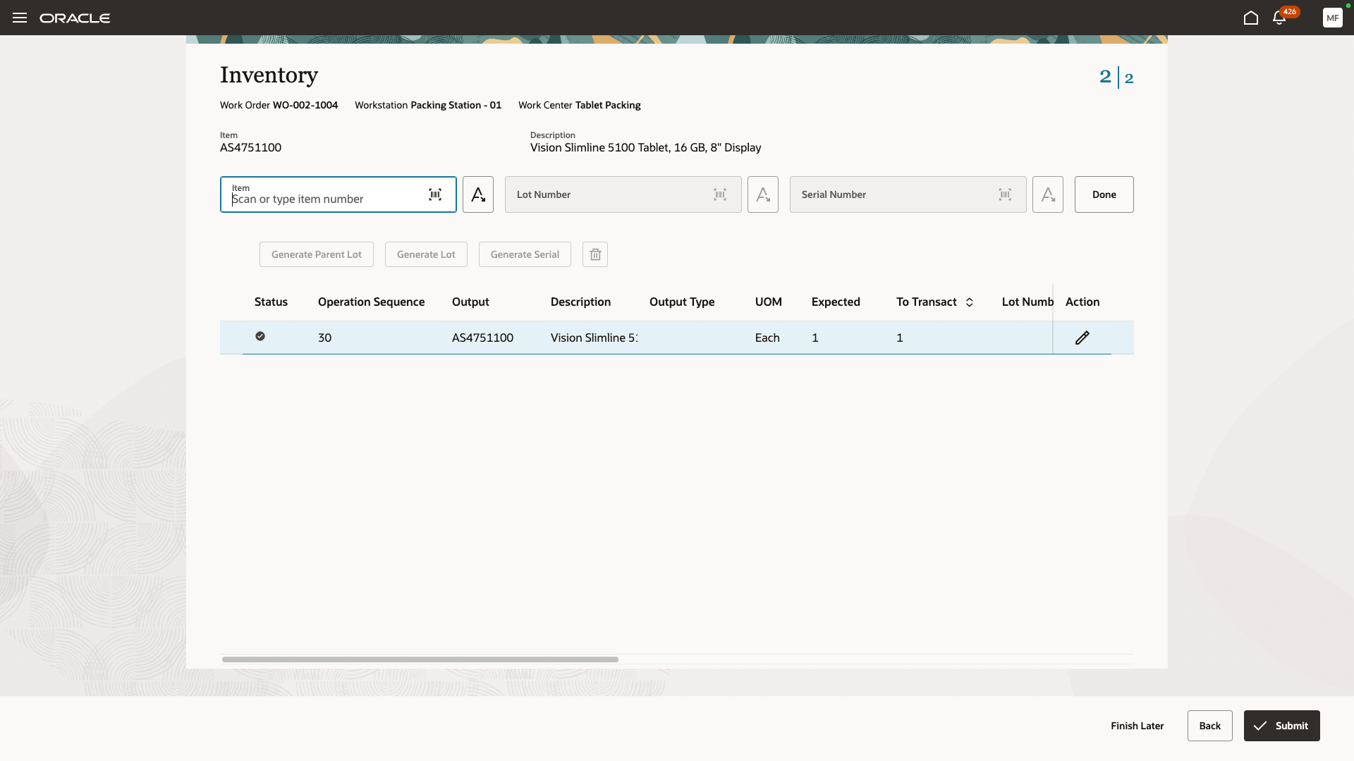

手動タイプのアドホックおよび計画済追加出力のレポート
工程トランザクションのレポート中の自動タイプのアドホックおよび計画済追加出力のレポート

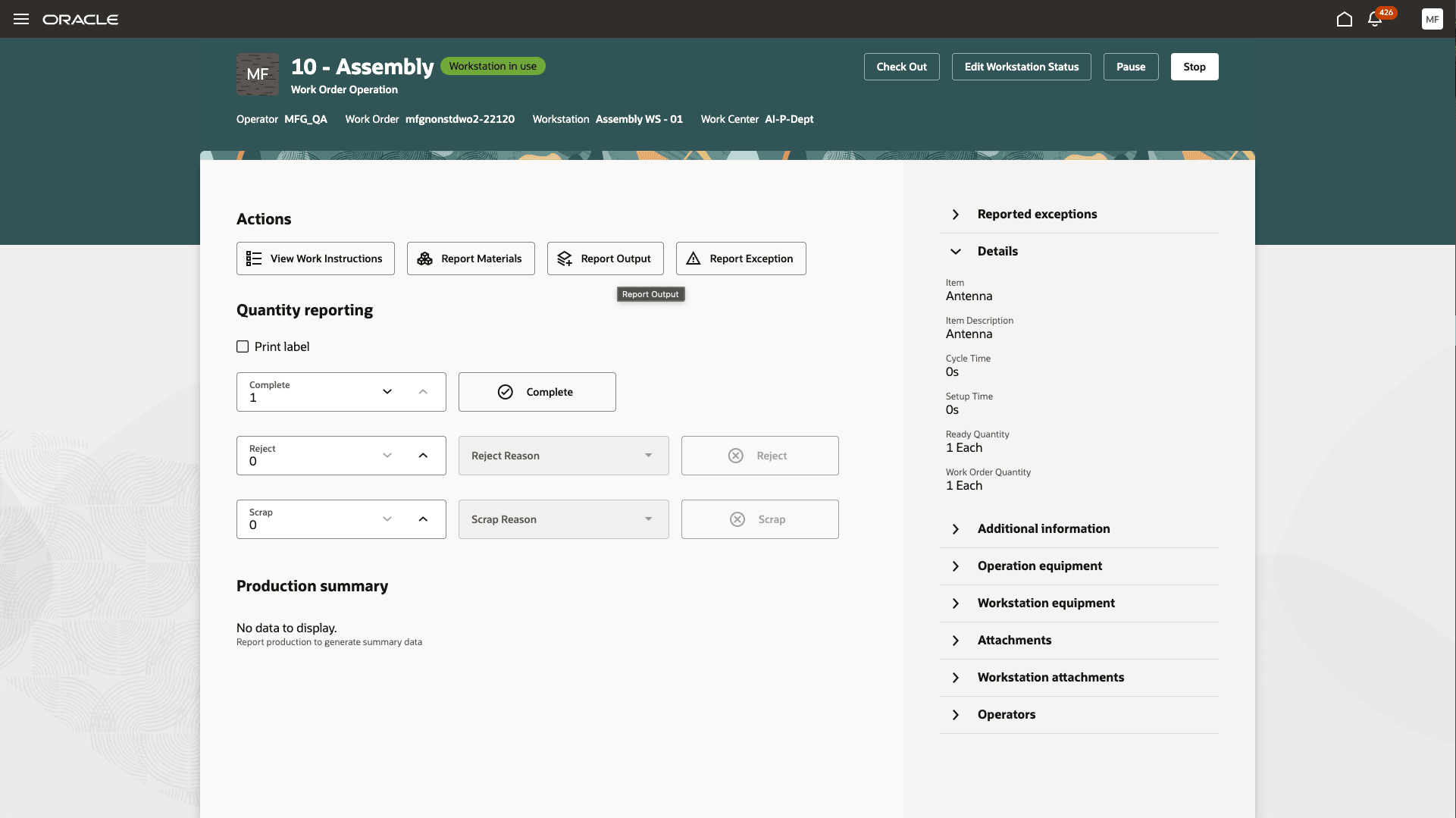

- 「レポート出力」ボタンは、ショップ型作業オーダーの工程に追加の出力が含まれる場合に表示されます。
- 「レポート出力」ボタンを常に表示するには、Visual Builder StudioでStart Work Order OperationページのAlways Show Report Outputページ・プロパティを「true」に設定します。
- アドホック出力は、「レポート出力」処理をクリックするか、工程トランザクション・レポートと組み合せてレポートできます。
- 作業オーダー工程で定義された「手動」タイプの追加出力をレビューするには、「レポート出力」をクリックしてから在庫にレポートします。
- 作業オーダー工程で定義されたタイプ「自動」の追加出力は、工程トランザクションのレポート中にレビューできます。
